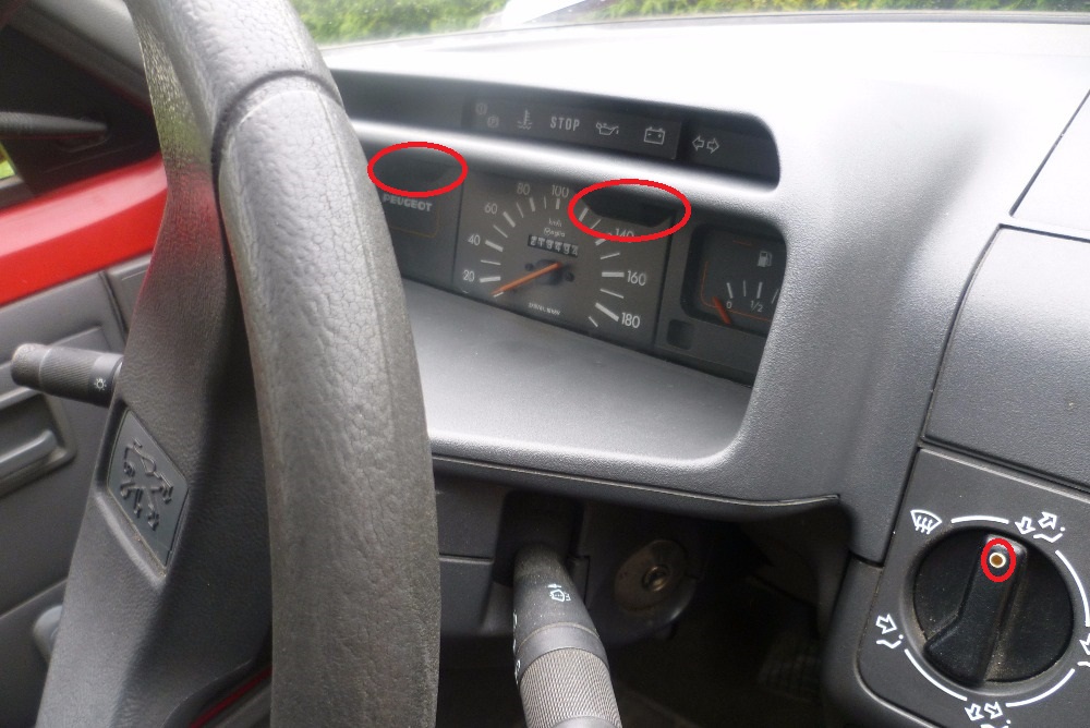

Zdravíčko, prosím vás, jakým způsobem se dostanu do tachometru, abych vyměnil žárovky a jak se dají vyměnit žárovky topení?

Topení je jednoduchý, kaplička a budíky trochu složitější, ale v pohodě:
- strhnout (pokud nejdou, tak kleštěma přes hadr/gumu) knoflíky topení - všechny
- vyšroubovat 2x šroub a sundat plast topení - tady už vidíš žárovky - vytáhnout a dát novou - hlavně netočit - může ti to zapadnout dovnitř a blbě se to nandavá
- pod timhle plastem už vidíš tušim v rozích 2 šrouby co drží kapličku- plast přes budíky - vyšroubovat
- pak vydloubnout velkou trojúhelníkovou krytku v kapličce - svrchu - jako nad nad topením - tady je tušim 1 šroub - vyndat
- v plastu pod volantem - zespoda je 2x šroub - taky vyšroubovat - drží kapličku v místě před budíkama
- pak z boku kapličky (když sedíš před volantem, tak zleva) je malinkatá dirka - tam je šroub buď hvězda nebo imbus povolit - nejde úplně vyšroubovat
- sundat kapličku - opatrně směrem k sobě jinak když ji budeš rvát nahoru ulámeš si držáky
- budíky drží na 2 šroubech - vyšroubovat
- budíky poposunout směrem k sobě - drží na lanovodu tachometru
- šáhnout rukou za budíky a náhon tachometru strhnout + odpojit všechny konektory
- zezadu budíků jsou žárovky na bajonet - pootočit a vytáhnout - u některejch jde z patice vyměnit samotná žárovka a některý jsou jako jeden kus.
- vše složit zpět
- snad sem na nic nezapomněl :-)
:-) hodně zdaru

do topení bezpaticový a zbytek je s paticema ( tenkrát sem to nevěděl a rozkuchal komplet celý topení abych tam dal paticový

no ono právě i ty v těch budíkách můžou bejt bez-paticový - že se to dá z tý patice vytáhnout - jak jsem psal existujou 2 typy, ale je to zaměnitelný, takže je jedno co seženeš - hlavně aby byla stejná watáž
