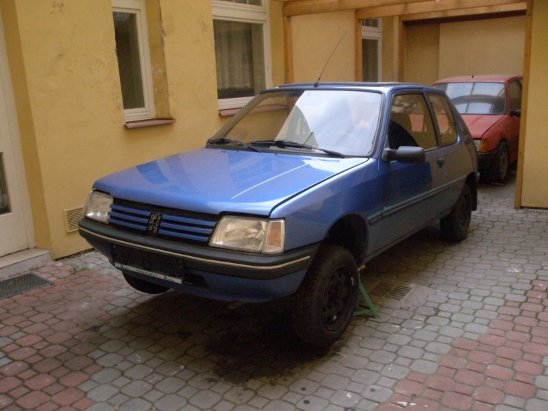

Celej nápad vzniknul po shlédnutí filmu Trabantem napříč Afrikou - ještě než projeli Dan Pribáň a jeho parta Jižní Ameriku, Austrálii a Tichomoří. Celá ta myšlenka mě hrozně zaujala a rozhodnutí bylo jasné - cestovat po vlastní ose delší cesty. A jelikož jsem vlastnil za život 5 205 GTI a to auto mi přirostlo tak nějak k srdci, bylo jasné, jaké auto bude základem pro expediční vůz. Samozřejmě GTI to nebylo, ale nejjednodušší, nejlevnější Peugeot 205 1.1 Forever pořízený za 4 000,- Kč v Praze jako nepojízdný - prý nikdo neví proč - jiskru háže, benzín tam jde - asi imobilizér. Při první prohlídce jsem sundal kryt rozvodového řemene a bylo jasno - takže lano a rovnou domu na dvorek.

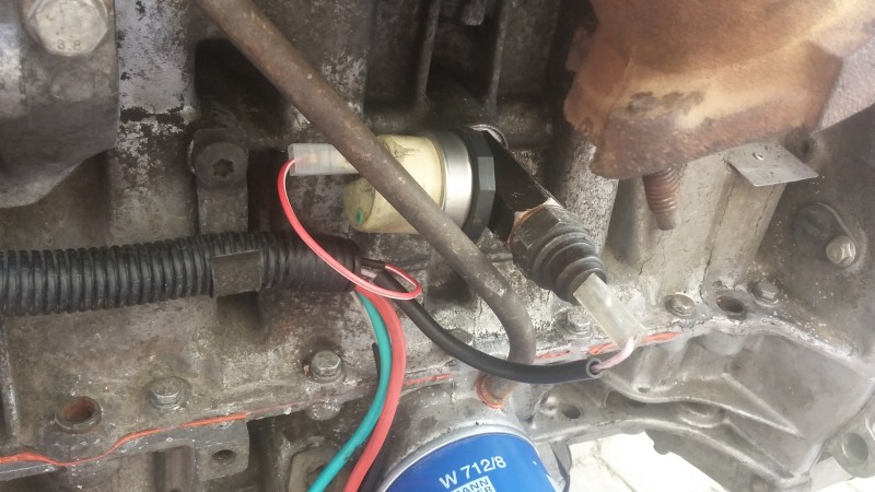

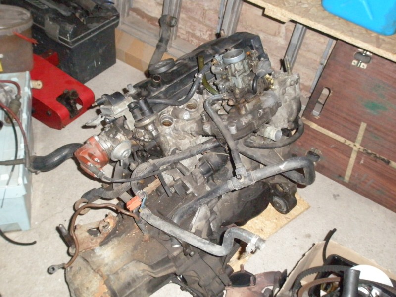

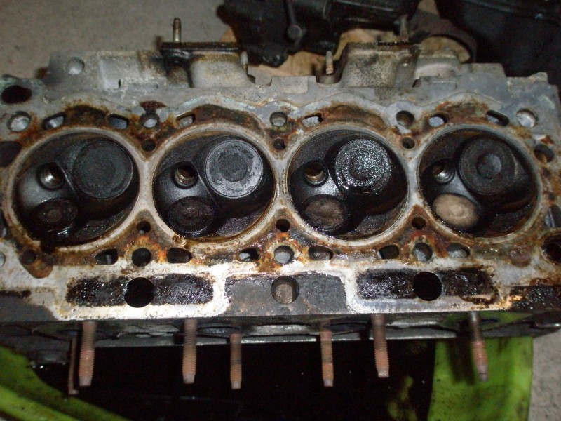

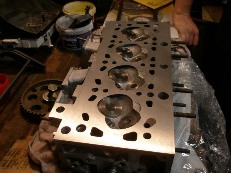

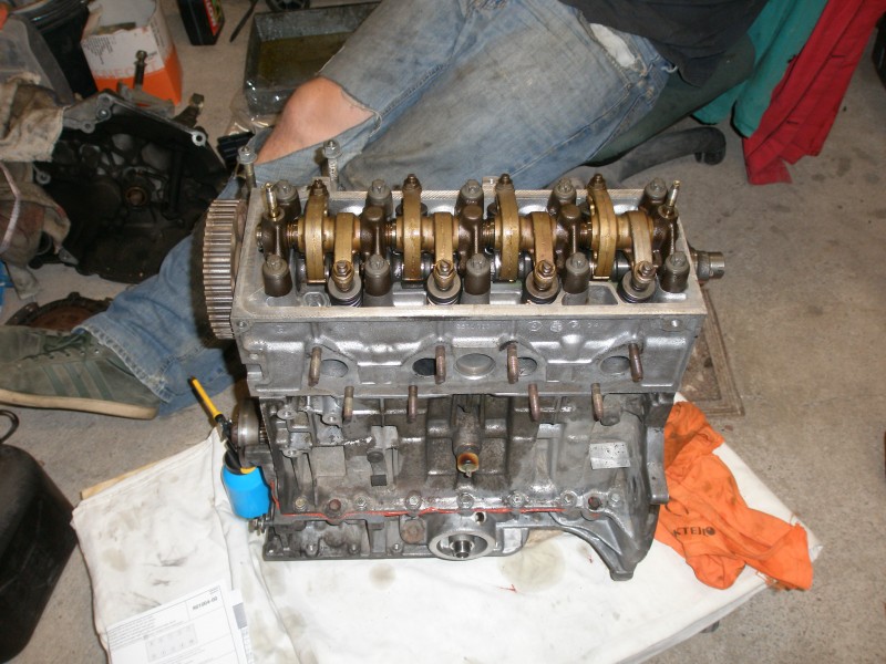

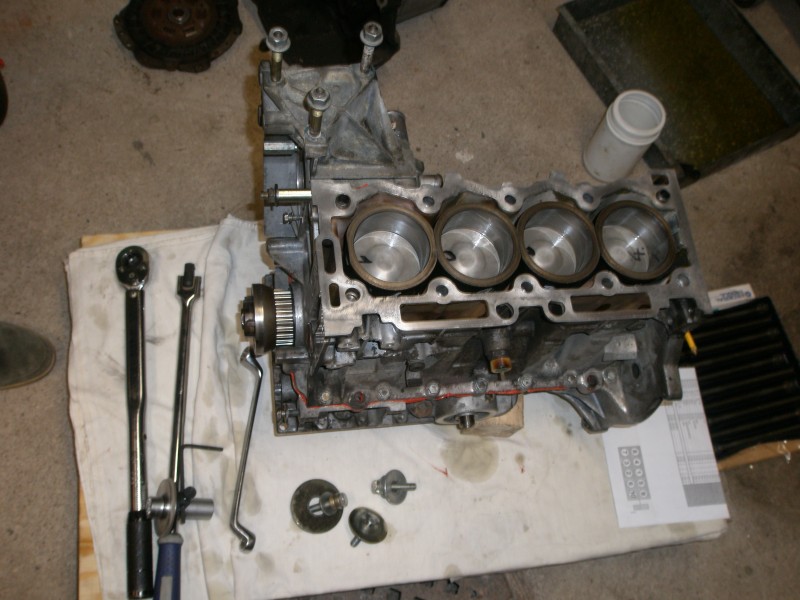

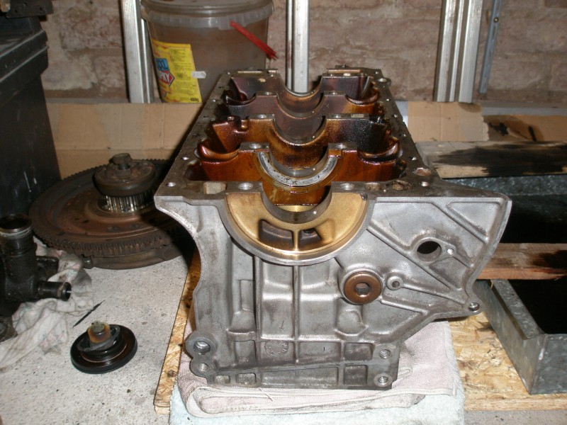

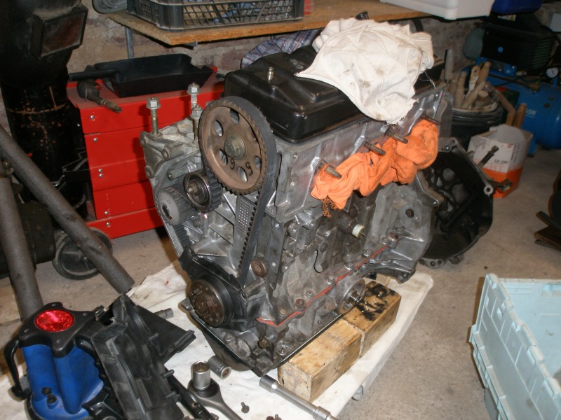

Původně bylo v plánu sehnat karburátorovou verzi - ale to už jaksi bez šance v téhle době. Až jednou díky členovi Figo, který vlastnil kompletní TU s karburátorem, jsme provedli výměnu za díly na GTI, který zrovna stavěl. Takže moje vytoužená verze se stává skutečností. Následovalo kompletní rozebrání obou motorů - zkompletování jednoho z těch nejlepších součástek - vyčištění, umytí, honování, nové pístní kroužky, přeleštění kliky, udělání hlavy, přetěsnění - no prostě motor do co možná nejlepšího stavu. Nastal však problém kdy vačka z karburátorový verze, která má výstředník na pohon mechanického palivového čerpadla, byla přidřená a vačka z moderní verze tento výstředník nemá. Všechno zachránilo nízkotlaké el. palivové čerpadlo z nějaký 205 - díky vrakovišti - vůbec nevim kde ho ten chlap sehnal.

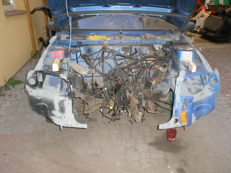

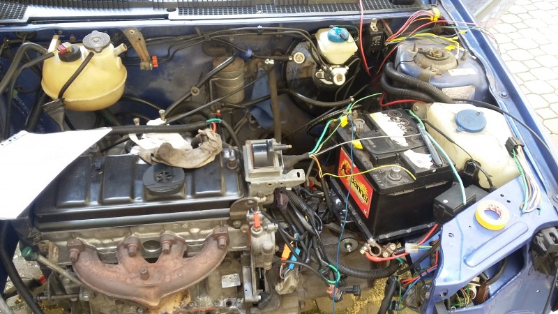

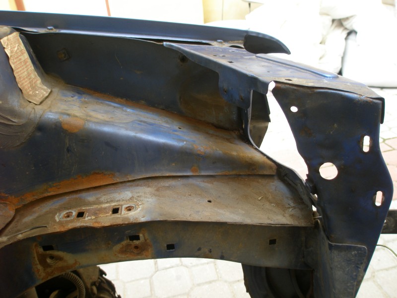

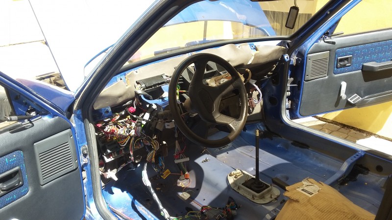

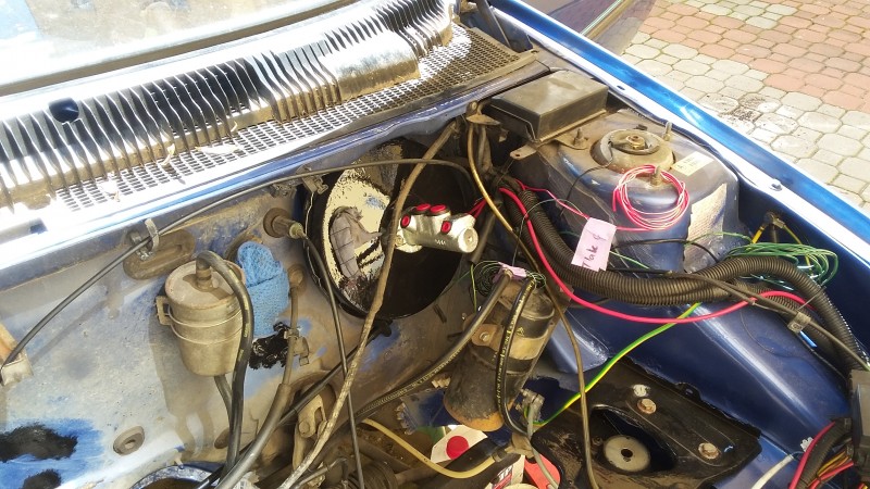

Pak následovalo odstrojování, vyvařování, broušení, tmelení, lakování atd. Na venek asi auto působí trochu obouchaně, ale nic není prorezlé a vše ošetřené - na krásu se nehraje. Nejvíc mě dostávalo, že do auta pořád teklo - tuto nemilou závadu jsem řešil téměř 3/4 roku - konečně sem našel prasklý tmel u odtokového kanálu pod PP blatníkem - to byla úleva, když tam bylo po pokropení sucho (důsledek po kdysi obdržené ranky na tuto část vozu). Pak velké hraní s elektrikou pro různý dodělávky, vylepšení a hlavně zapojení zapalování přes tachymetrický relé.

- GTI posilovač + hl. brzd. válec + kompletní nové brzdové potrubí a repas všech brzd. třmenů

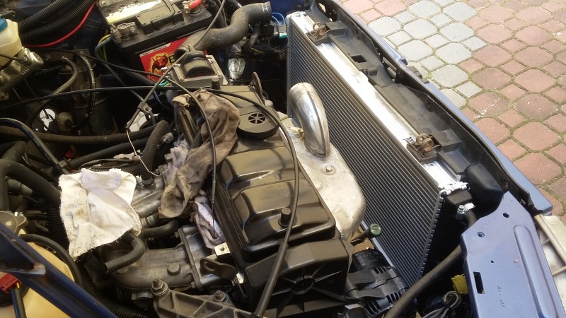

- větší chladič z GTI + dvouvrtulová sahara (1. větrák s čidlem v chladiči, 2. vyveden na tlačítko do kabiny) + výměna expanzky z GTI
- GTI budíky komplet funkční i s kontrolkou na sytič :-)
- přídavná dálková světla na střechu (budou na zahrádce)
- přídavné pracovní světlo dozadu na střechu (taky bude na zahrádce)
- silnější alternátor z Peugeotu 306

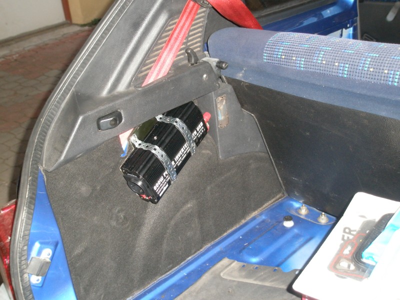

- kompas, měnič napětí, CB-vysílačka, venkovní teploměr, kontrola palubního napětí (dobíjení)

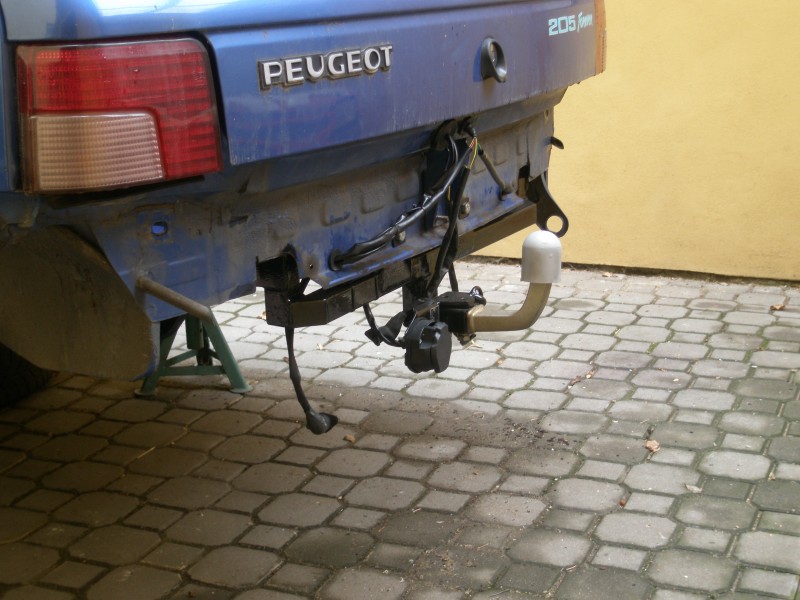

- tažný zařízení
