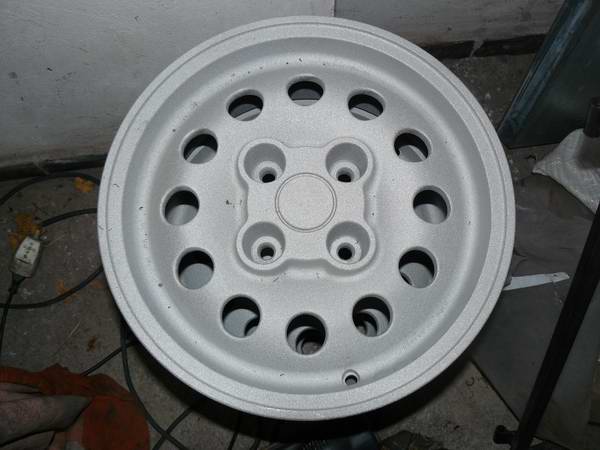

takhle vypadá hliníkový disk po opískování

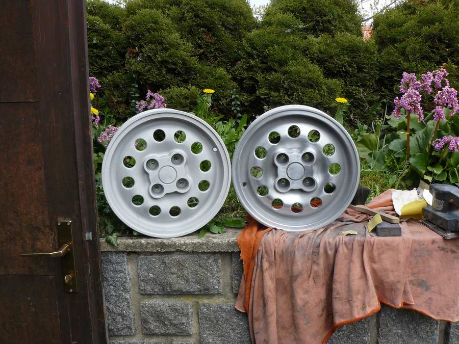

a tady je opískovaný disk vedle disku který vybrušuji

jakým smirkem to brousíš ??? (hrubost) ... mam v planu trochu zkrášlit motor :)

Hodne krasny to mas , no lesteni smirkem tak 10 hodin jedno kolo a jeste k tomu mokry brouseni fiha , chce za ne dvojku tak to prubnu :)

WoMec píše:jakým smirkem to brousíš ??? (hrubost) ... mam v planu trochu zkrášlit motor :)
zatim to beru 120tkou jelikož po tom tryskání je ten povrch opravdu hrubej
pak to vemu nečim jemnejším tak 200-400kou a pak je dám do laku(bezbarvý) leštit je nechci
