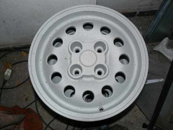

co na ne řikate , myslite ze pomuze opiskovani a posleze naleštení ????

Houbar 205 Gutmann píše:co na ne řikate , myslite ze pomuze opiskovani a posleze naleštení ????
jo jo opískovat a pak přebrousit smirkem-naleštit
Mám úplně ty samý a jsem ve fázi že mám kola po opískování a ted je brousim smirkem :Grrrr:
je to nekonečná práce :roul:

takhle vypadá hliníkový disk po opískování
a tady je opískovaný disk vedle disku který vybrušuji

Hodne krasny to mas , no lesteni smirkem tak 10 hodin jedno kolo a jeste k tomu mokry brouseni fiha , chce za ne dvojku tak to prubnu :)

zatim to beru 120tkou jelikož po tom tryskání je ten povrch opravdu hrubej
pak to vemu nečim jemnejším tak 200-400kou a pak je dám do laku(bezbarvý) leštit je nechci
