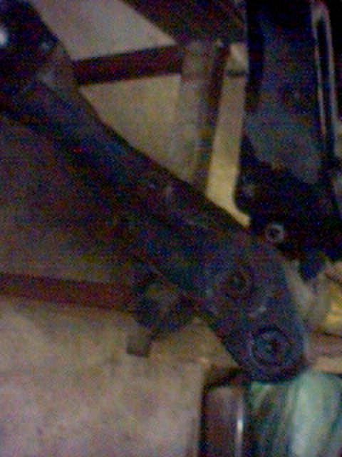

zdravím, z většiny názorů jsem usoudil že pootočení torzky nemá vliv na životnost, proto to toho jdu taky, ale zasekl jsem se (je to na fotkách) ted už se to asi musí jen vymlátit ale radši se ptám jestli to nemá ještě nějaké zajištění. dík za radu.

zaistenie? hmm no na strane co je koleso som vyhodil z konca torzky srob a tu mimoosovu podlozku a z druhej strany torzky len tu matku co je na tom cerviku tym je torzka povolena no ak to mas zahrdzavene tak pomoze asi uz len autogen. Ja som vytahoval cele rameno takze som trieskal po celom ramene riadnym kladivom a slo to aj s torzkou :D ale keby som mal len torzku vytahovat tak ako to bolo na tom videu tak asi nemam sance:D. tu torzku mam v ramenach tak zapecenu ze to uz nik asi nepovoli
ale s druhej strany boli este znamky vazeliny tak odtial to slo celkom.

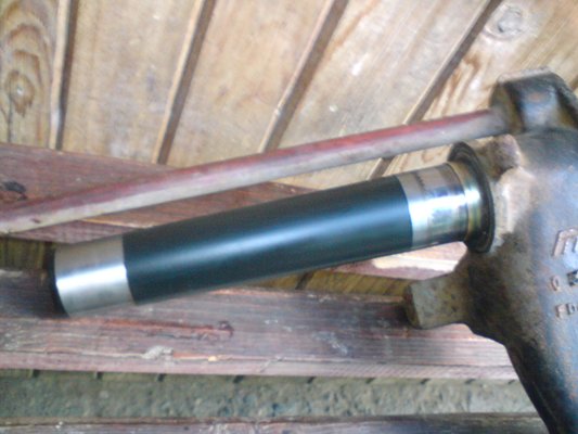

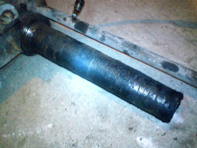

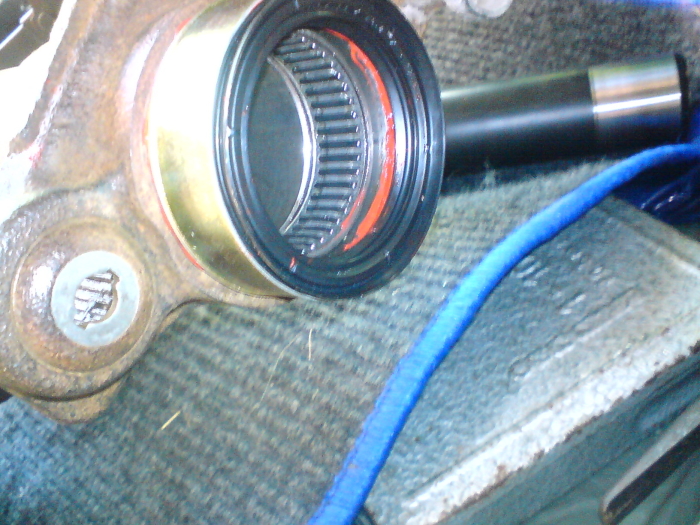

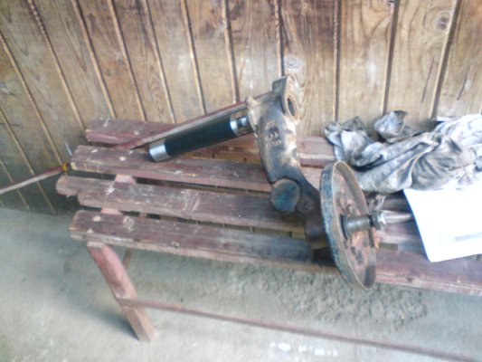

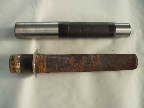

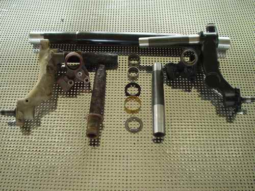

kedze bola moja naprava na prd uplne, zabehol som na vrakac a za 3500 kupil taku co bola este ok. Jedna strana bola uplne ok ale druha uz mierne klopila koleso do A tak som sa rozhodol vymenit v nej loziska. Prikladam fotky ...
Na trne boli uz vytlacene sedla od lozisk takze som rad ze som sa do toho pustil lebo po zime by to urcite islo het. Sedla su len na jednej polke trnu (spodna je ok) vylysujem trn, pootocim o 180 stupnou a nalysujem naspat a je to ok.loziska sa aj tak opieraju o trn len na vrchnej strane. Inak tie otlacene sedla su malicke ale na jednej strane koleso uz vychylovalo.
Najvaci problem je ze ked sa koleso trosku vychyli do A, prestane dobre tesnit gufero , dostane sa tam bordel a to je rychly koniec napravy...
Ale kto sa nerad maze nech ide radsej do servisu u vas v cz vas to vyde hadam aj lacnejsie... na slovensku som zohnal najlacnejsi repas za 8500sk a aj to bez papieru

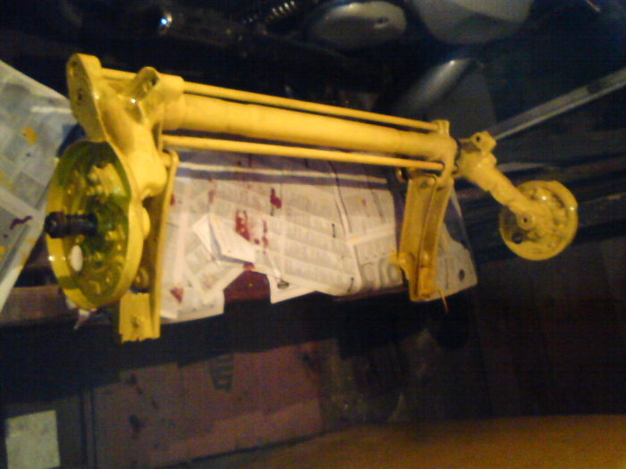

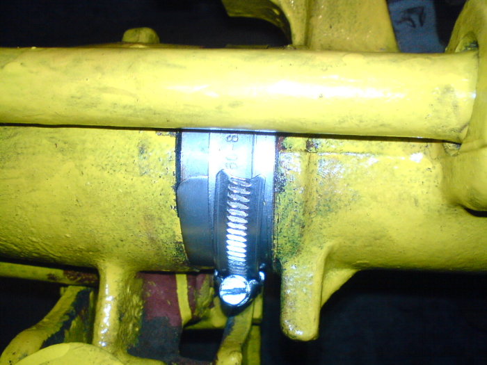

Tak slava od vcera uz jazdim naprava je hotova posielam zase par fotiek ale len s mobilu. Pribudli na nu maznice a na to tesniace gufero este plat gumi na tesnenie a cele je to stiahnute antikorovim pruzkom a eskapaskou hadam to uz daco vydrzi:D pridavam foto... Je zodvihnuta o jeden zub na torzkach a je to super, auto je akurat v rovine.
Ale dlho sa vozit zase nebudem (brzdy, roztrhnuta manzeta na riadeni, motor blbne, olej sa trati atd ... :D )

Ahoj,prosim Ta o blizsie info ako si do zadnej napravy vsadil maznice. Kde presne je potrebne do napravy vrtat, pripadne akym sposobom sa to zabezpecuje???Ak mas moznost posli aj foto.
Menim teraz zadnu napravu a rad by som trosku predlzil jej zivotnost, co vraj maznice zabezpecia. Len by som nerad zlym zasahom pokazil napravu, co som si zohnal.
Vopred Ti dakujem za pomoc.
Majoxxx píše:Tak slava od vcera uz jazdim naprava je hotova posielam zase par fotiek ale len s mobilu. Pribudli na nu maznice a na to tesniace gufero este plat gumi na tesnenie a cele je to stiahnute antikorovim pruzkom a eskapaskou hadam to uz daco vydrzi:D pridavam foto... Je zodvihnuta o jeden zub na torzkach a je to super, auto je akurat v rovine.
