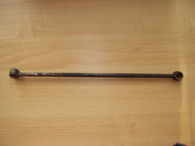

Mam motor TU. Chci se zeptat jestli ste nekdo menili jenom ty silonove klouby na kocich tehle tyče? A nebo ste museli vymenit primo celou tyč? Je to strasne vychozene, sem to mel pritlacene lankem od tachometru aby to nevypadavalo (zajimave reseni od predchoziho majitele, dneska jsem si toho vsiml), a chtel bych to vymenit. Ale v zadnych autodilech to nemeli, ani tyc ani silony, a v original Peugeotu mi rekli ze jedine celou tyc vymenit, ze silony zvlast nejdou. Tak jestli mate nekdo zkusenosti.. jinak zitra tam jedu, tyc bude stat mezi 300-700 kc pry podle toho jaka to je..

já jsem si jí vždy měnil celou
nebo jsem koupil klouby z jiného vozu a předělal jsem si to, třeba kadett nebo GII to má myslím podobné ,ale musí se to předělat

Dik za odpoved, tak jsem byl dneska v Peugeotu.. mel tam skladem tyc, ale mela jinak natocene klouby tak rikal ze kdyz chcou lidi rychle, tak to normalne říznou a navari CO-ckem v uhlu jaky potrebuju.. ale jednak tam nebyl zadny karosar, a jednak bych to tak stejne nechtel, tak sem si nechal objednat tu svoji primo ze service boxu.. cena 420 kc, tak snad to bude ono.

Tak je to OK, nova tycka sedi perfektne, 14ka ze serviceboxu u motoru TU, cena 426 kč.
