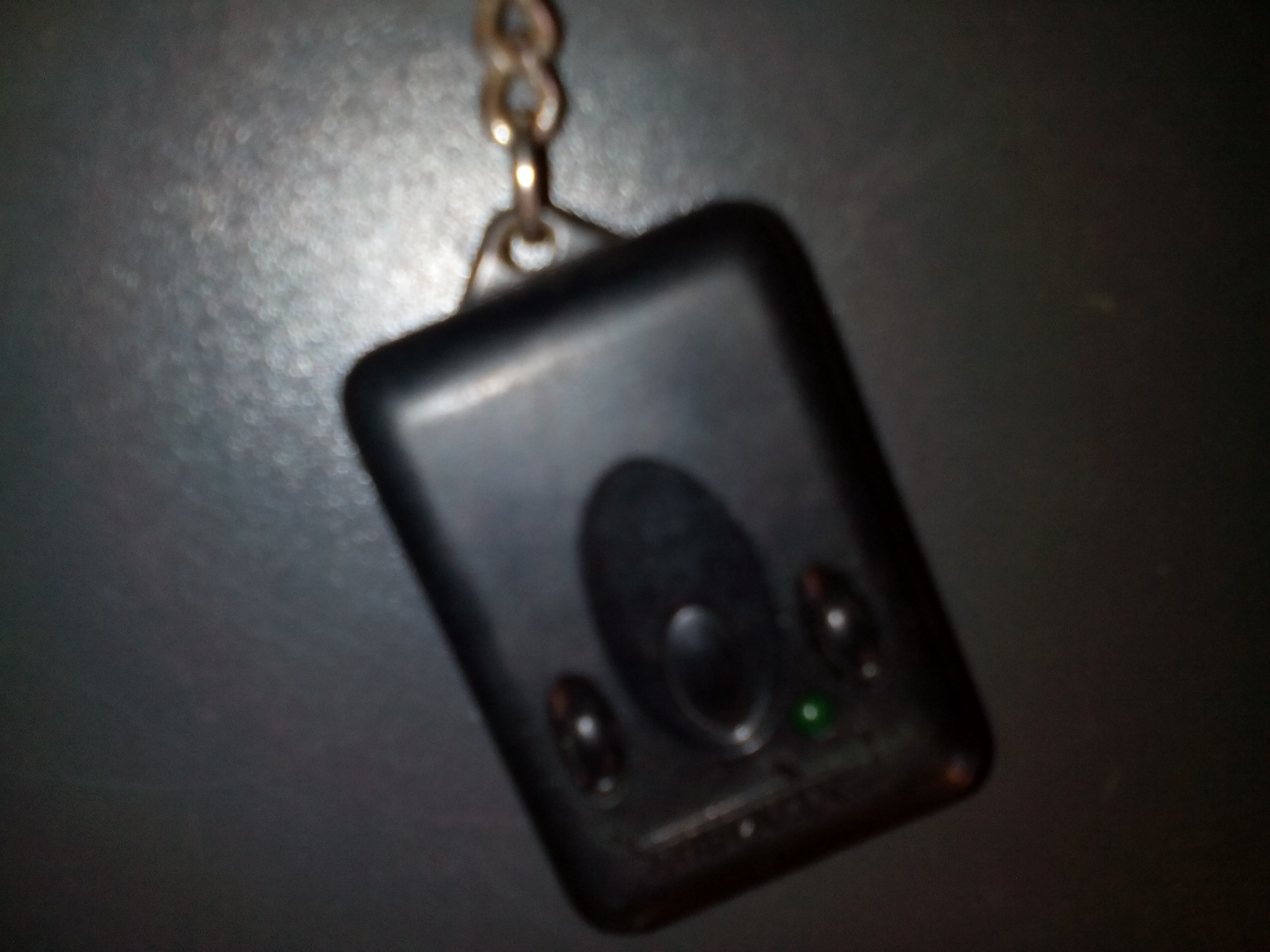

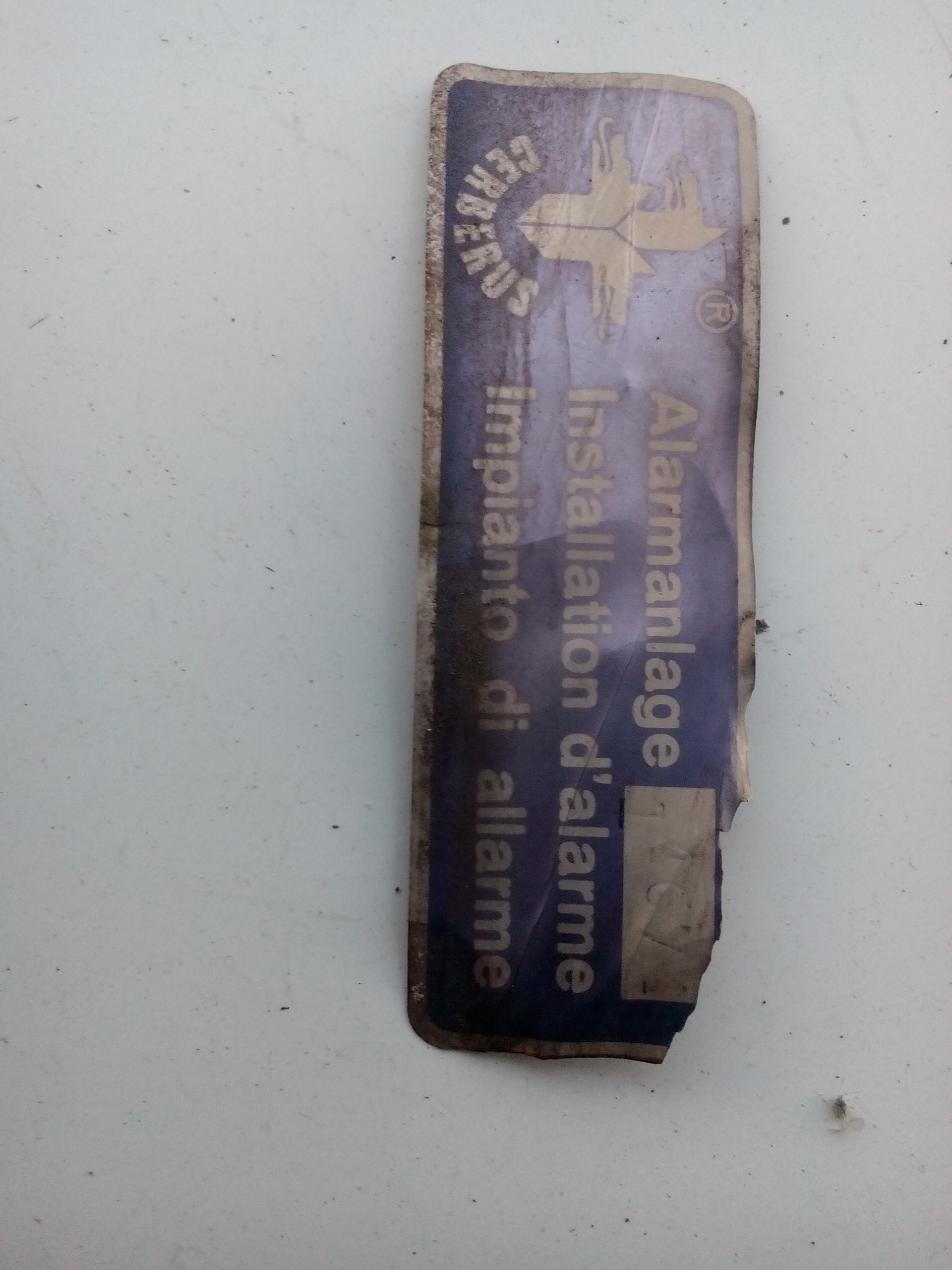

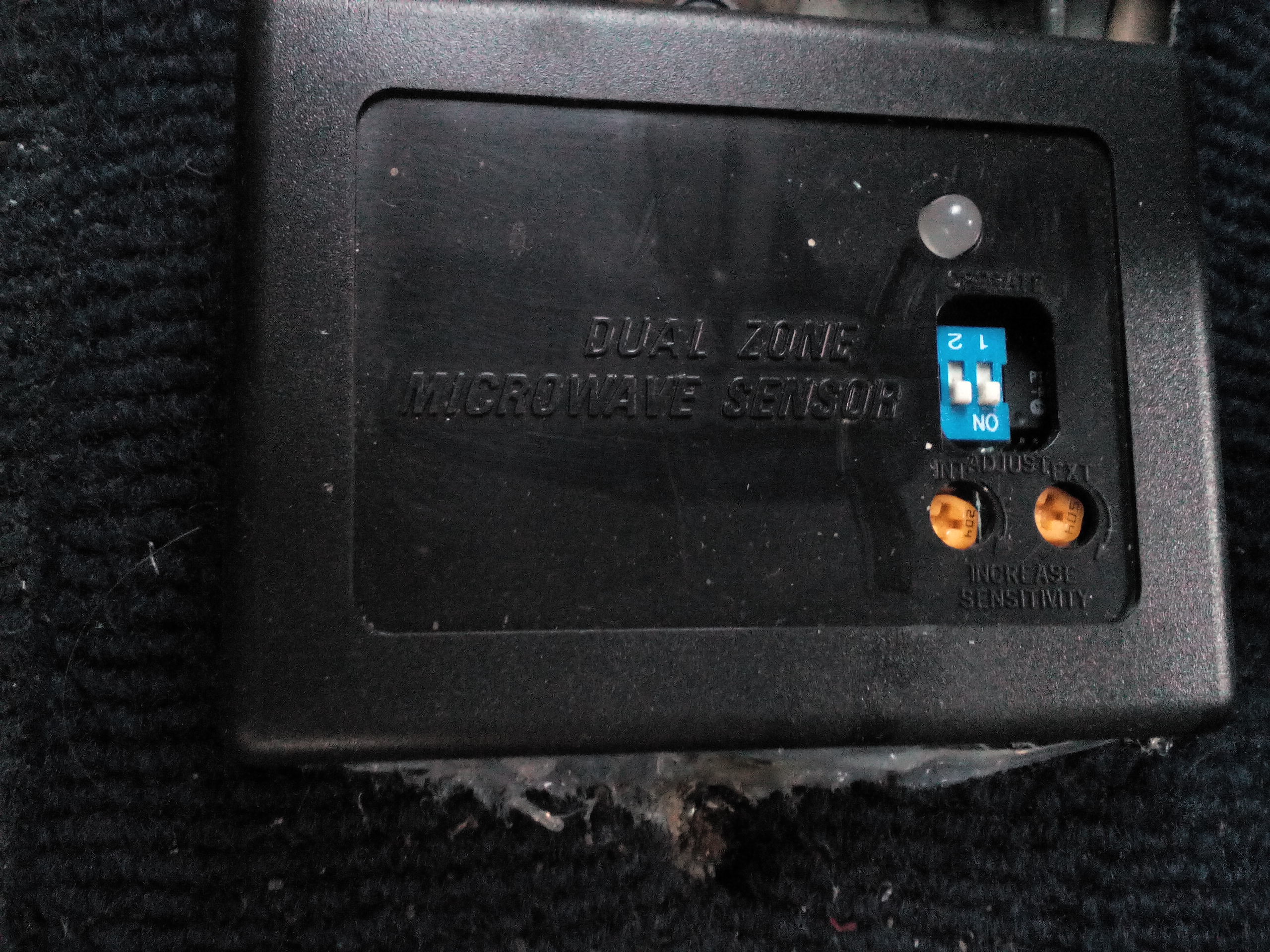

Já bych spíš potřeboval poradit,jak proměřit cívku a rozdělovač,jestli do toho jde,nebo nejde štáva a od toho se odpíchnout.Tet jsem kuchal interiér a je tam natahaný náký alarm,nebo co to je,tak doufám,že to třeba neblokuje jiskru proti krádeži.Taky kdyby bylo schéma el. zapojení co se týká startování,tak bych to mohl nák prolézt,takhle se asi nehnu z místa.
Je tam takovádle krabička,náký ovladač na klíčích a na oknech štítek.

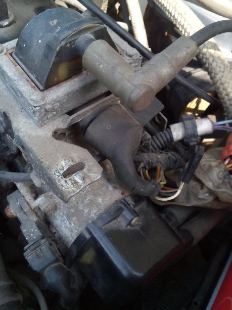

Prosím Tě je to karbec.Při otočení klíčku do druhé polohy kdy se rosvítí na přístrojovce symbol baterie,tak na vývodu cívky je proud,na kontaktech víčka rozdělovače jsem proud nenaměříl (měřeno na odšroubovaném víčku,jen připojené kabelem k cívce).Ten konektor co držím má být někde zapojen,nemužu k tomu najít protikus.
Re: 1.4 NEHÁZÍ JISKRU
většinou fakt umírá ta destička co je přišroubovaná k rozdělovači. Už nevim přesně který pin, ale když dva v tom konektoru propojíš tak to hodí jiskru a tim budeš vědět, že je cívka ok

Myslíš tohle a dá se to sehnat nové?
Katza
Příspěvky: 309
Registrován: 20 zář 2008 12:40
Skutečné jméno: Petr
Příspěvek od Katza »
Na sundanym vicku nemuzes merit - tam nic neni...teprve az kdyz se to toci,tak na prostrednim uhliku je vysoky napeti,ale to prosimte nemer.ten konektor je v poradku ze neni zapojenej.jj presne tahle desticka co jsi zakrouzkoval.da se sehnat v pohode...kelly nebo apm nebo i automedik.odkud ses?

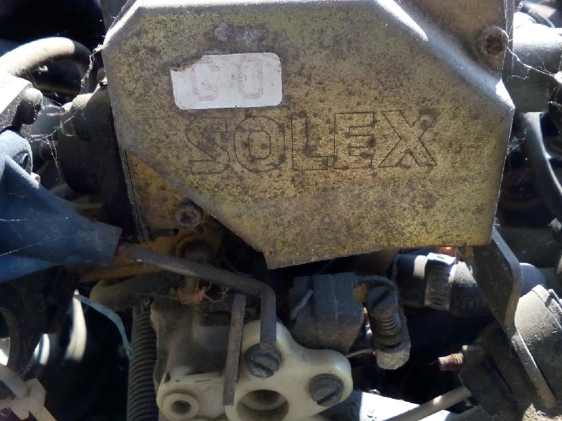

Tak jsem do toho kabelu strčil svíčku protože se s tím jinak na kostru nedostanu a bohužel to jiskru nehází a taky jsem našel odpojený další konektor který vede na náké čidlo k setrváku, je dole co je kod motoru.
Zdenek
Příspěvky: 1719
Skutečné jméno: Zdenek
Bydliště: Čerčany
Příspěvek od Zdenek »
U 205ky je spoustu nezapojených konektorů, odtáhni kus izolace z toho kabelu, někde, max.10cm od konektoru jsou na každém vodiči čisla, podle toho se pozná, kam to patří ;-)
