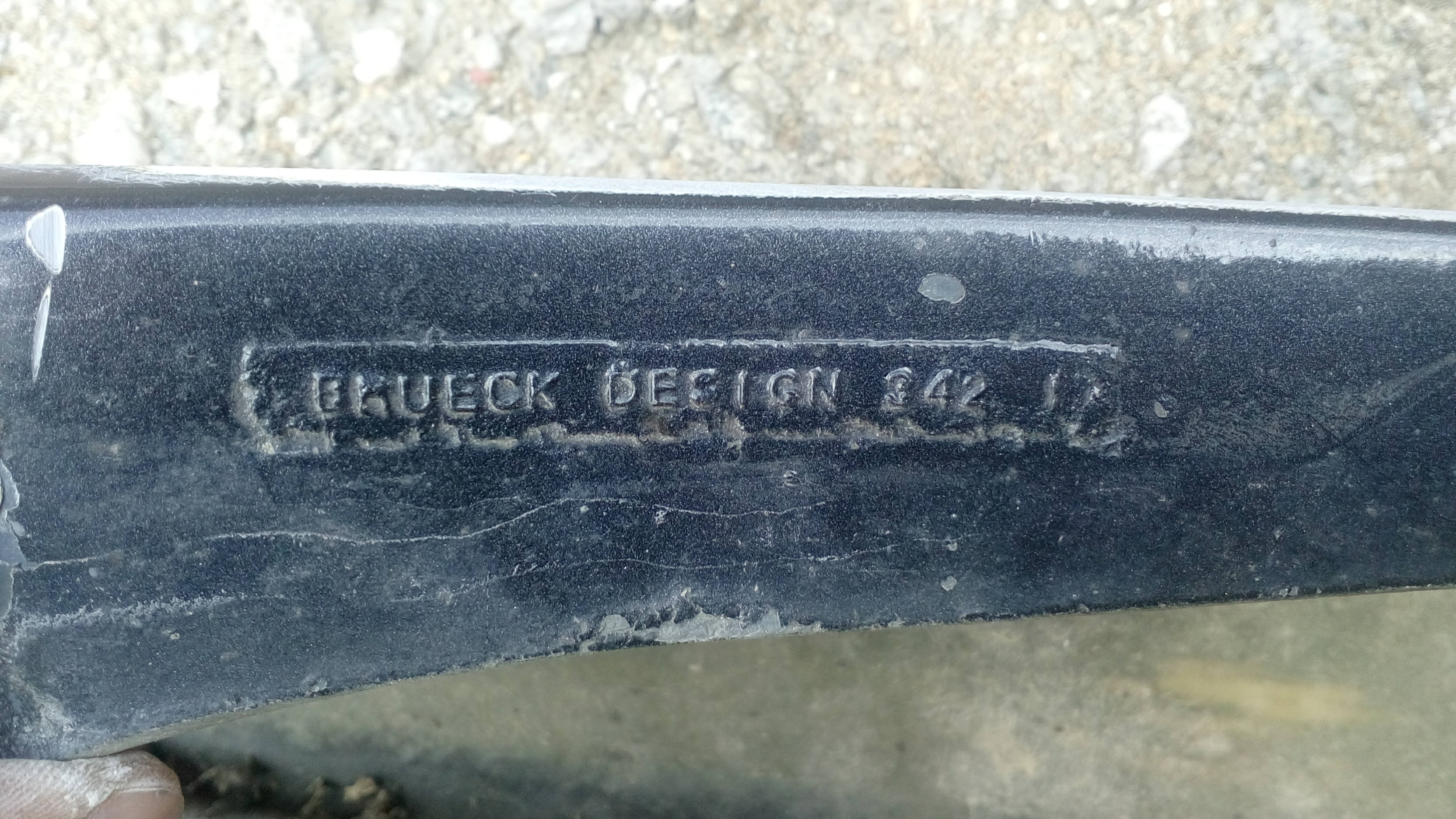

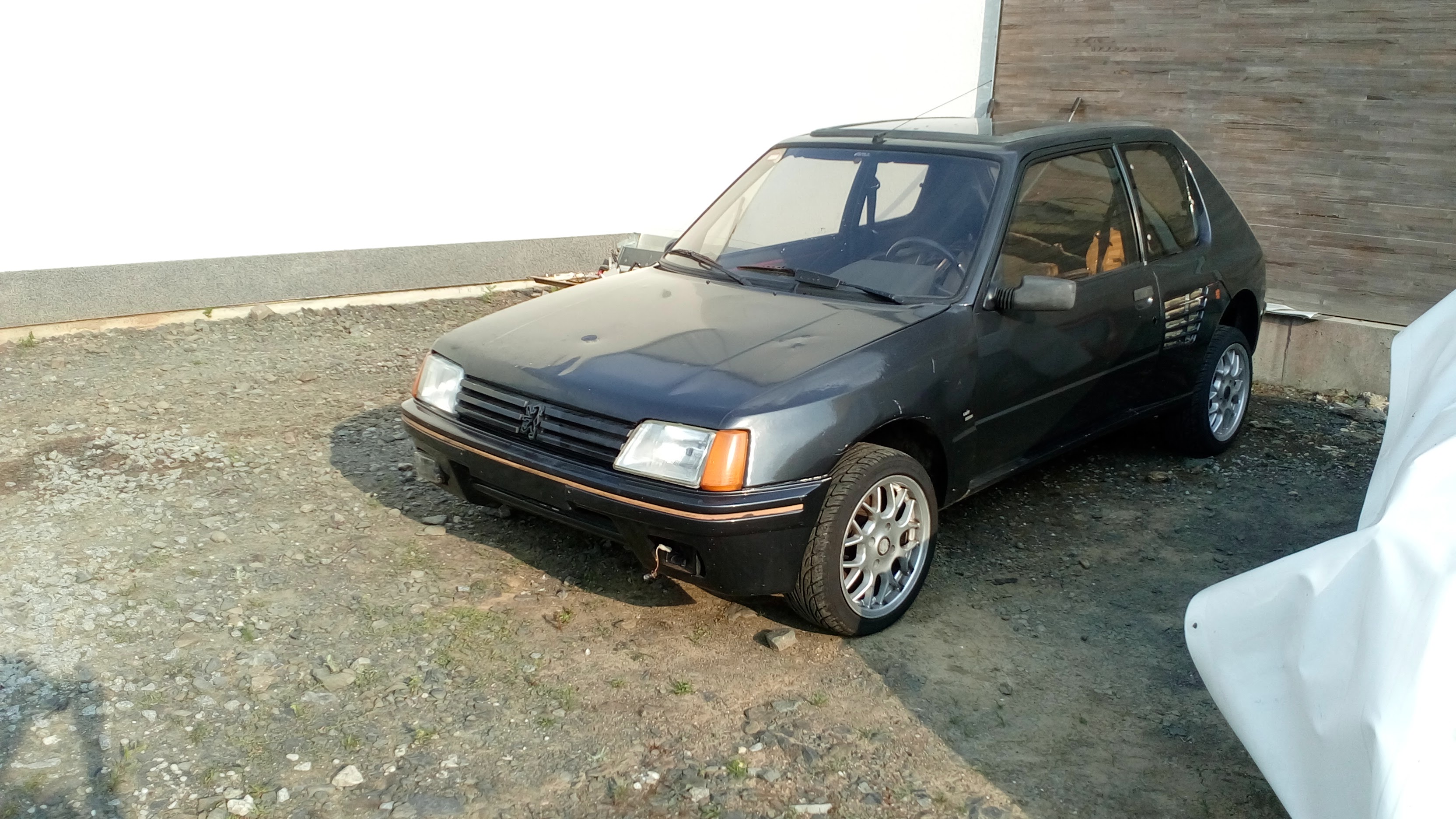

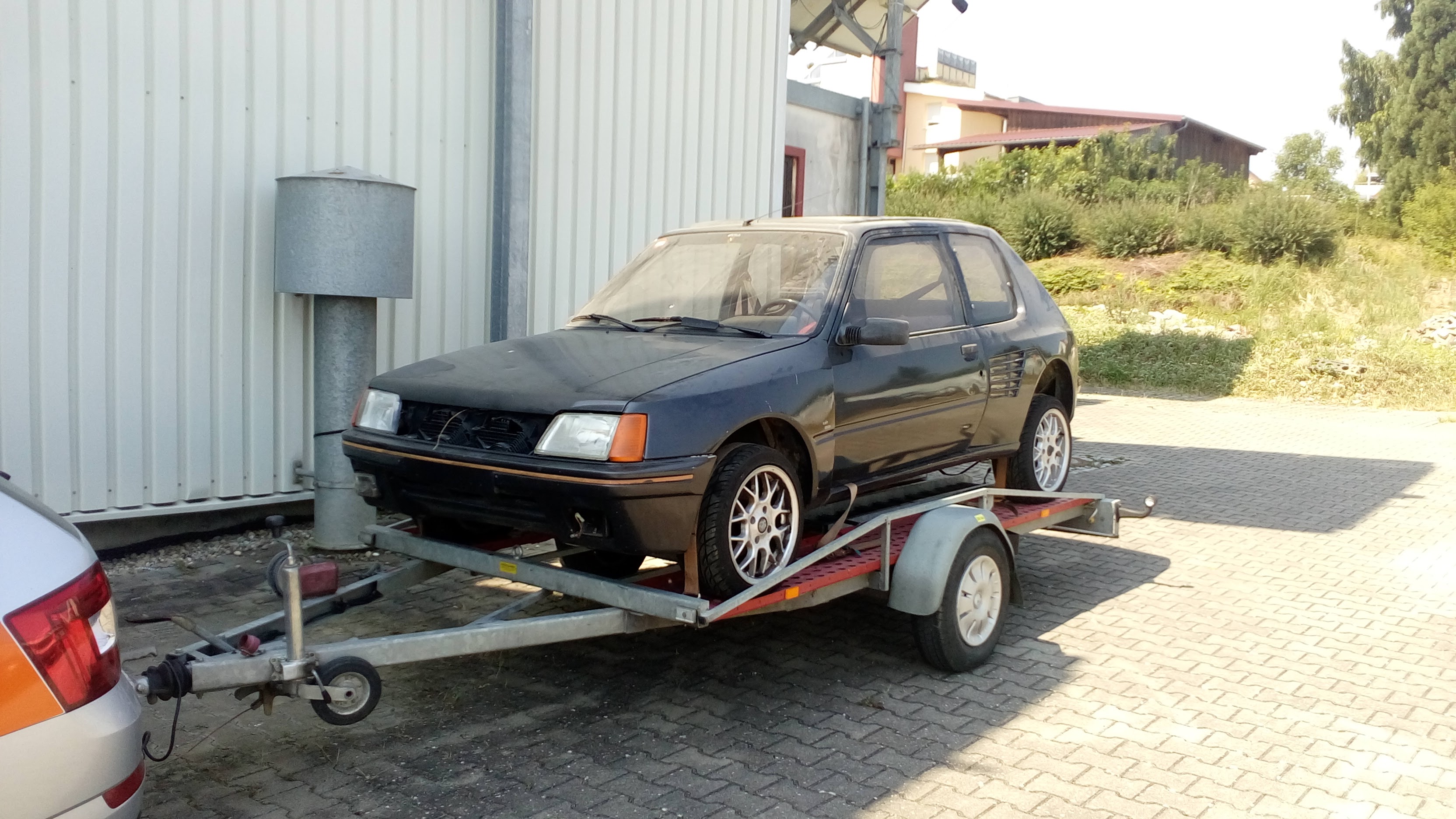

Zdravím, přidávám sem mojí 205 s originál zapsaným body kitem Brueck, je to rok 1988 s motorem "zatím" 1.6 76kW. Až na přední sedačky a pár drobností bylo auto kompletní. Vize je rozebrat auto do šroubku a udělat ho od základu.
Naloženo a veze se domů.

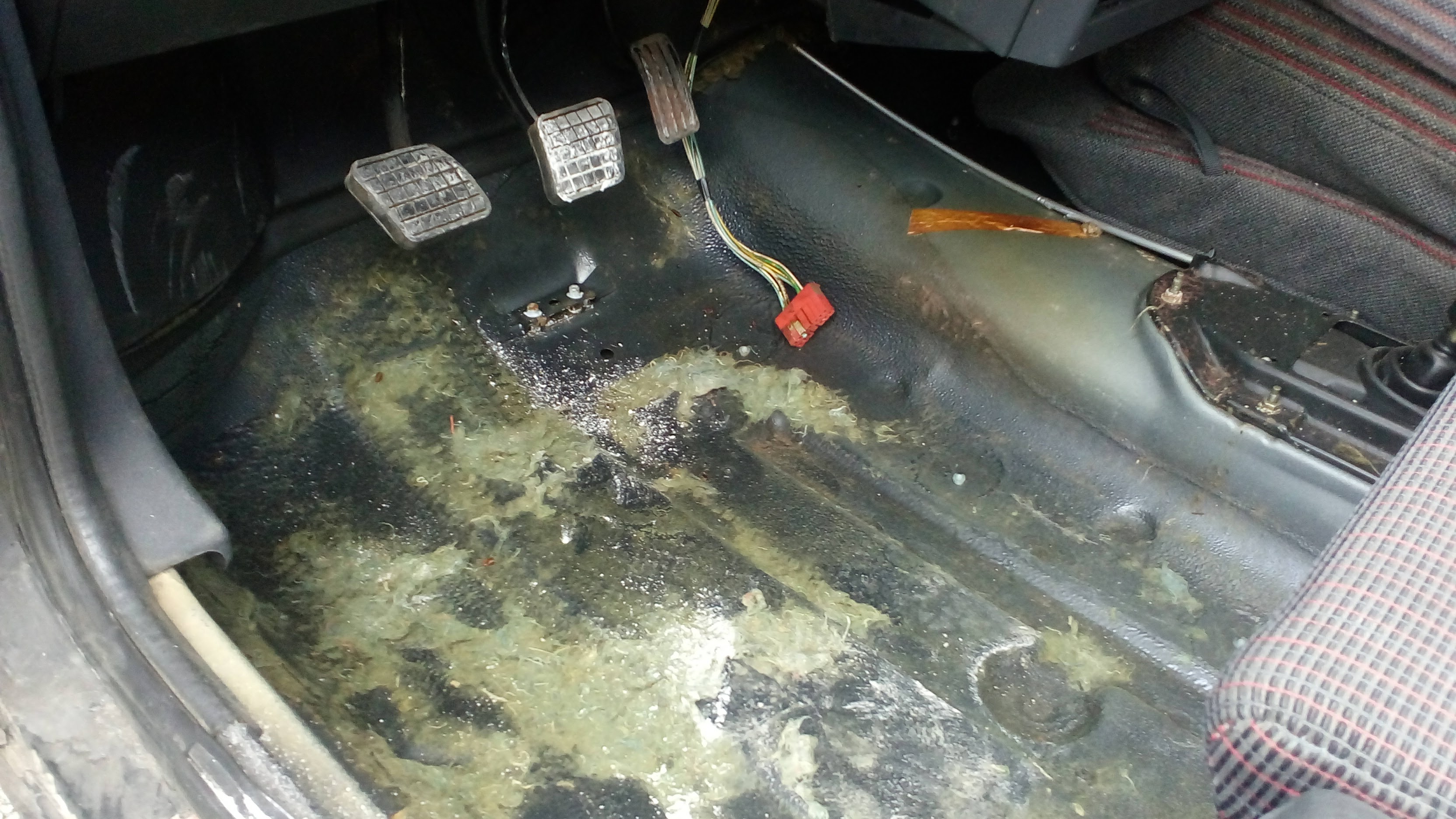

Za tu dobu vzala za své pravá strana brýlí, ještě mám strach, co na mě vybafne pod laminátem, ale mělo by to být OK. Zbytek auta je absolutně zdravé. Taky aby ne, když od roku 2000 stálo v garáži a neujelo ani metr.

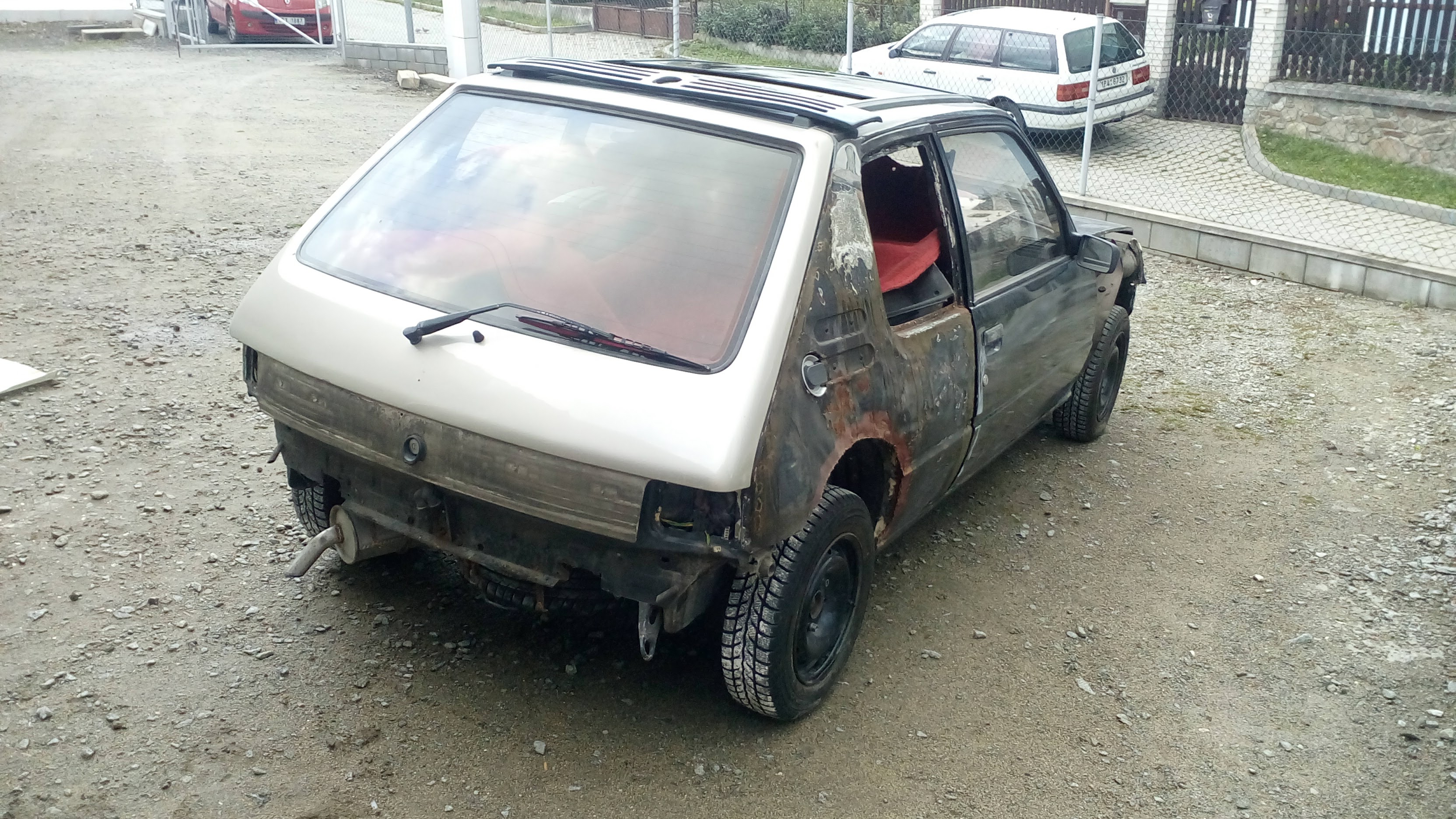

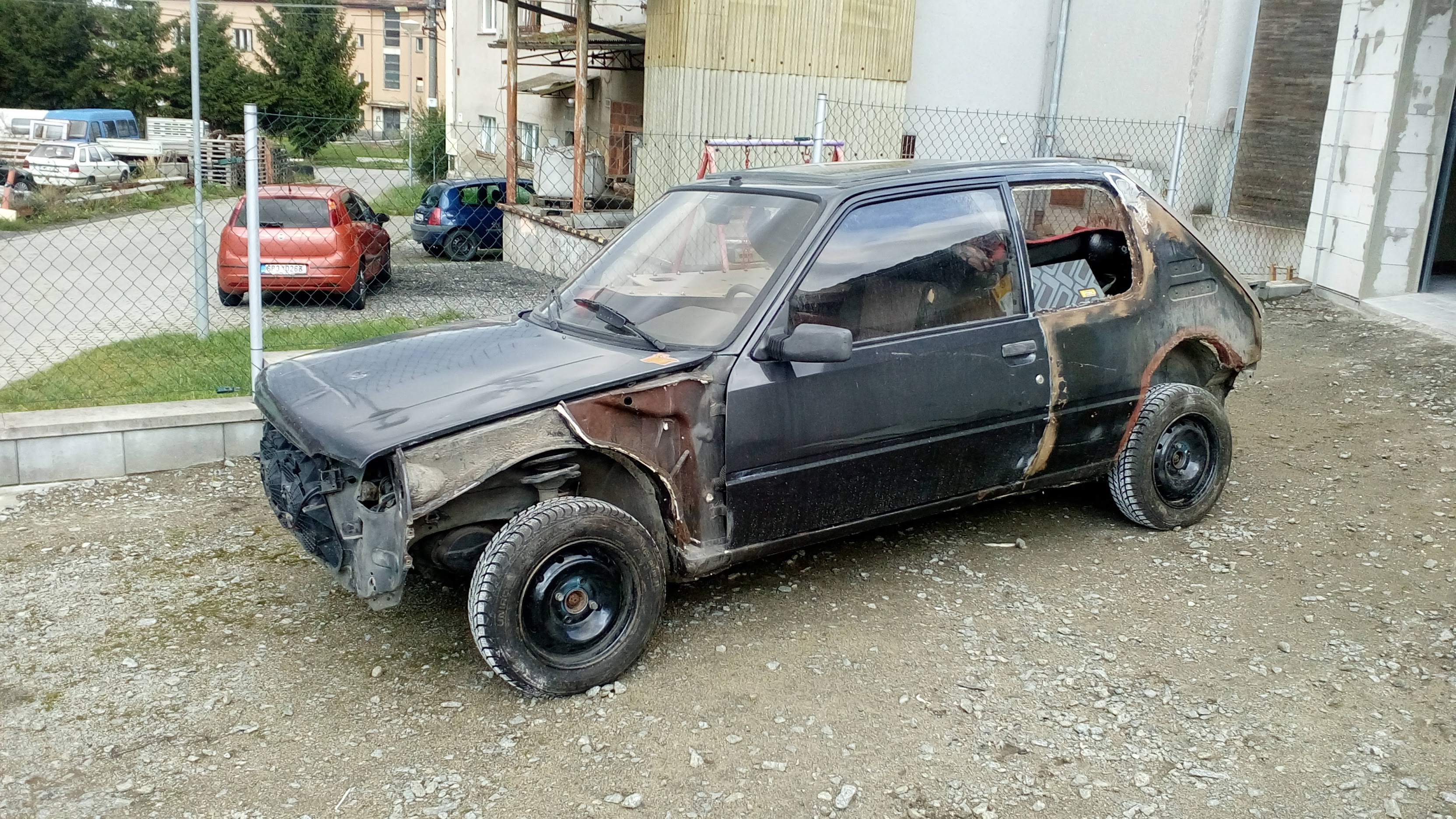

Sundal jsem lamináty, byla to docela operace, ale je to dole.
Kastle je v hodně dobrým stavu, bude se měnit jen pravá část předních brýlí a musí se pořešit zadní pravý blatník.
Byl na něho bouraný, proto bylo auto přestavěno na Bruecka.

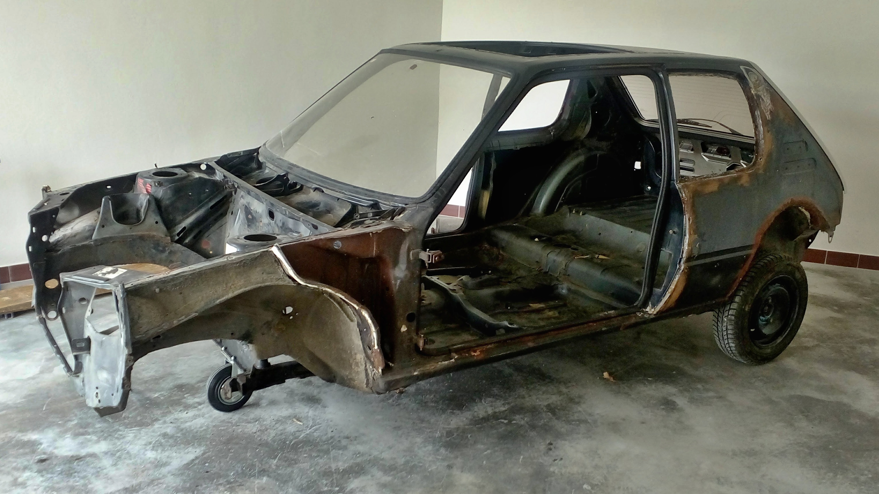

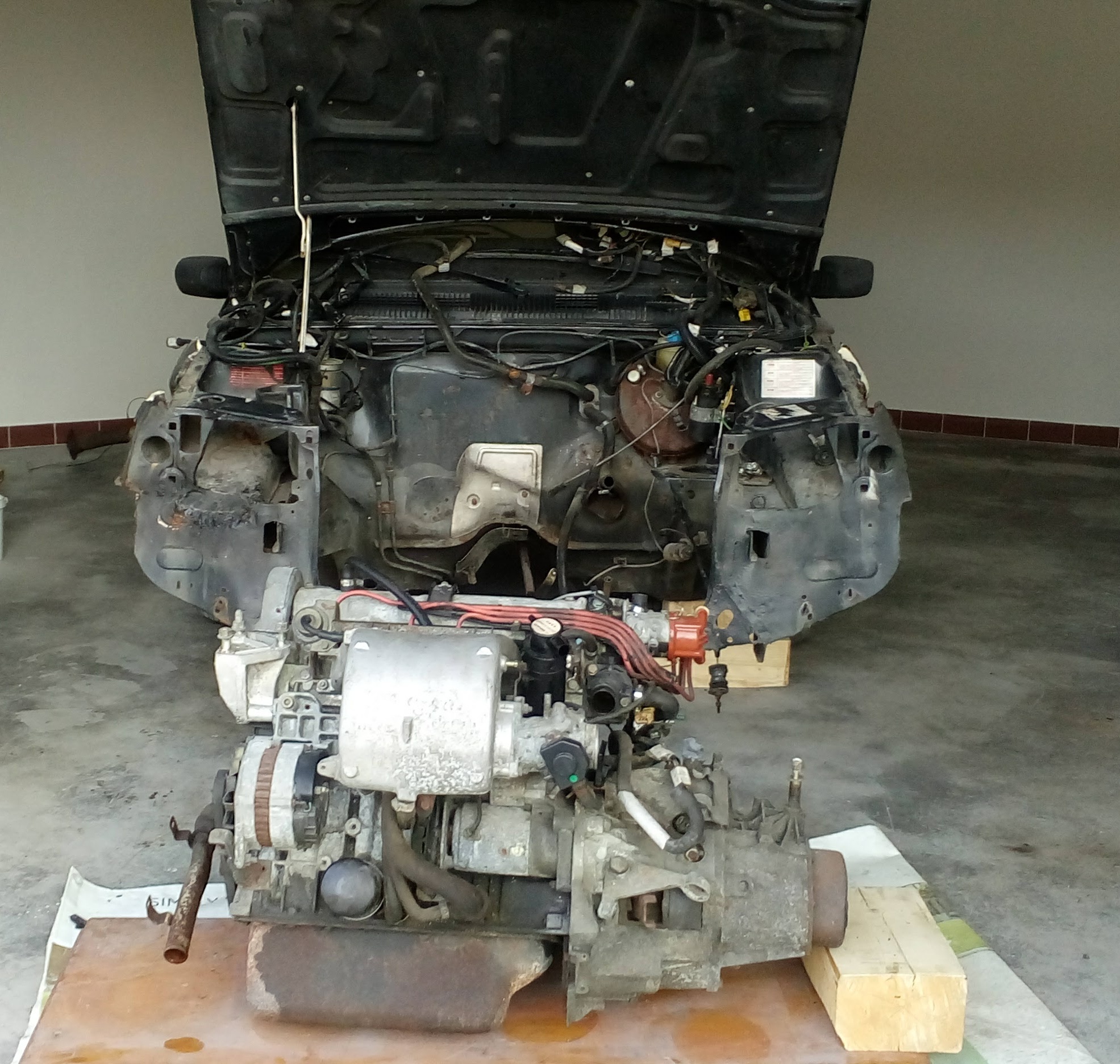

Motor je venku, zbytek auta rozebrán a nyní mě čeká několik hodin broušení, klepaní a vaření :zin: Už aby se to vezlo pískovat :m: Má někdo zkušenost s nějakou firmou co tryská vodou v Plzeňském kraji a blízkém okolí?

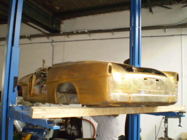

Proč myslíš, že vodou je nesmysl? Už jsem viděl takhle dělaný 2 auta, vozili to do Mladý Boleslavi, do nějaký firmy co dělá pro Škodovku, jenže nyní jim zakázali dělat pro veřejnost. Takže sháním nějakou náhradu. Písek přece jenom plech vytahá a taky se dostane do všech dutin a pak ho dostaň ven. Voda zdravému plechu neublíží.

Protože s voudou je potíž v jednom směru a sice, že Ti během 4h vytvoří povrchovou korozi. Která sice možná na pohled není patrná, ale ulpívá podstatně více právě v dutinách, spojích atd. Krásný příklad Tvé fotky a 4roky jsou dost krátká doba, u takového auta je přecijen předpoklad, že to investor nebude chtít dělat za 5let znovu ;-) Písek snadno vyfoukáš a případný zbytek se nalepí na vosk, takže to není nic proti ničemu. Kromě toho lze tryskat i jednou sodou, písek není jediné médium...
Písek ti plech nevytahá, pokud tu hadici drží v ruce někdo, kdo nemá v rukách a v hlavě na**áno ;-)
Například suchý led má obrovskou výhodu v tom, že neodstraňuje ani barvu ani zinek, takže tryskání pak lze provést pouze na zkorodovaných místech a nenarušíš tak původní povrchovou úpravu.

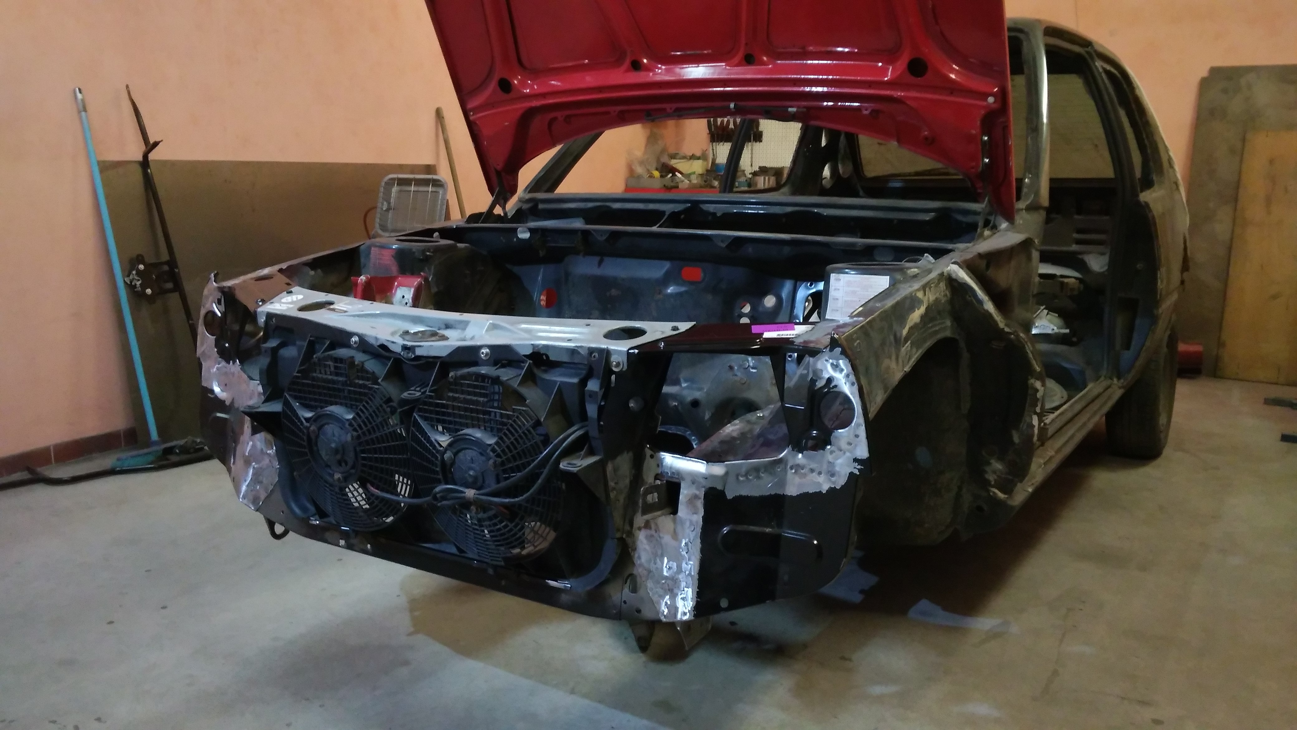

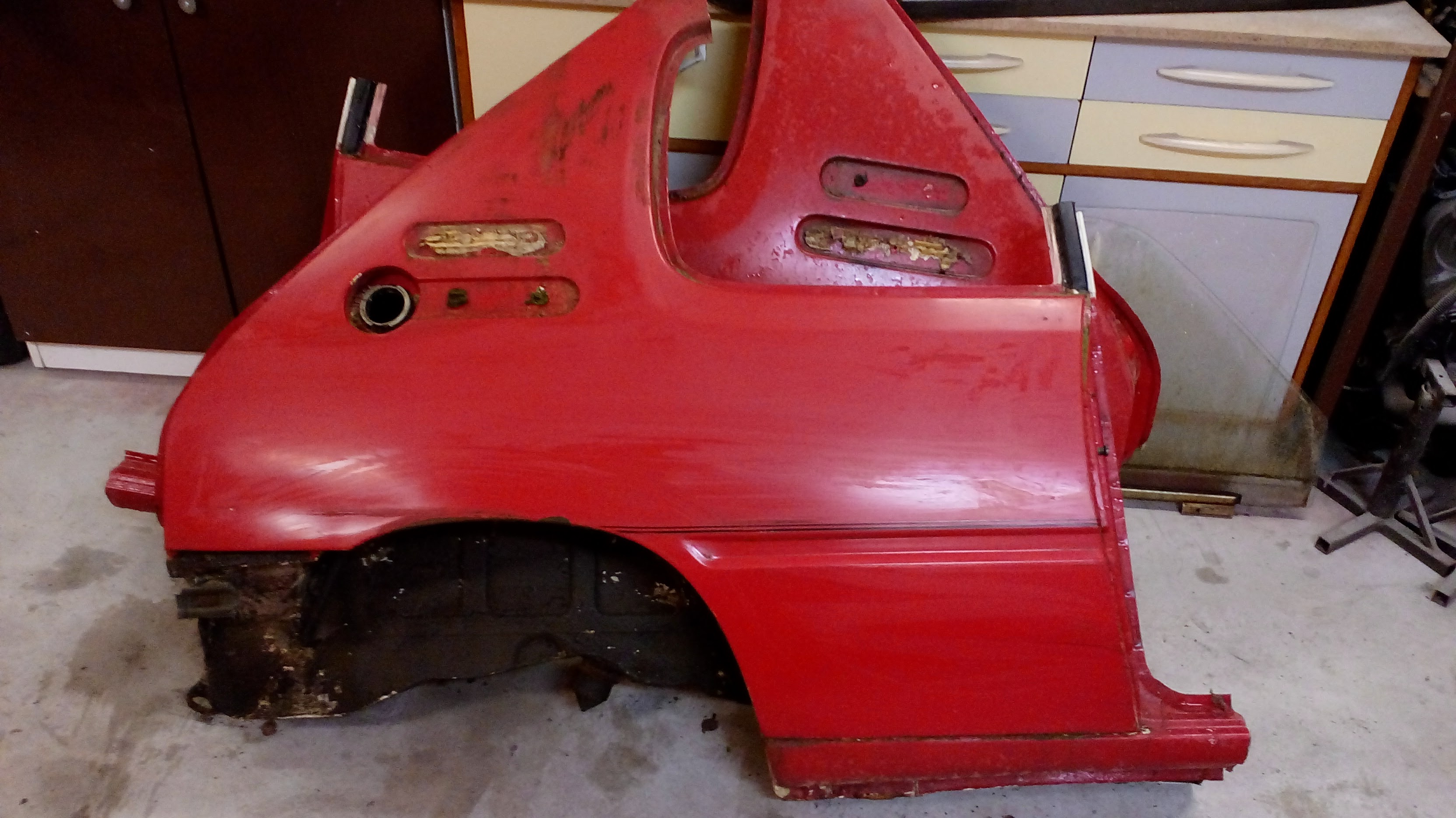

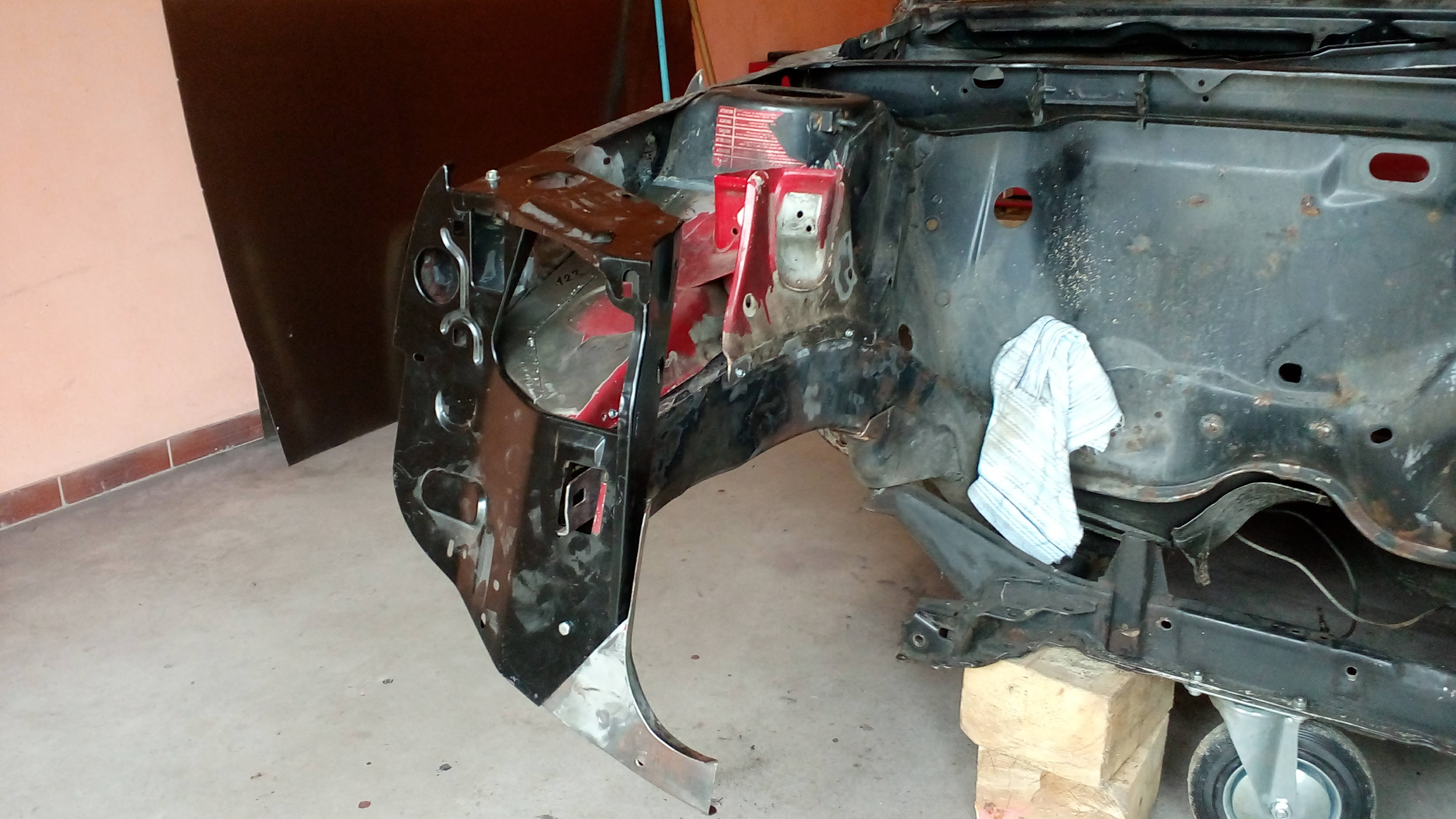

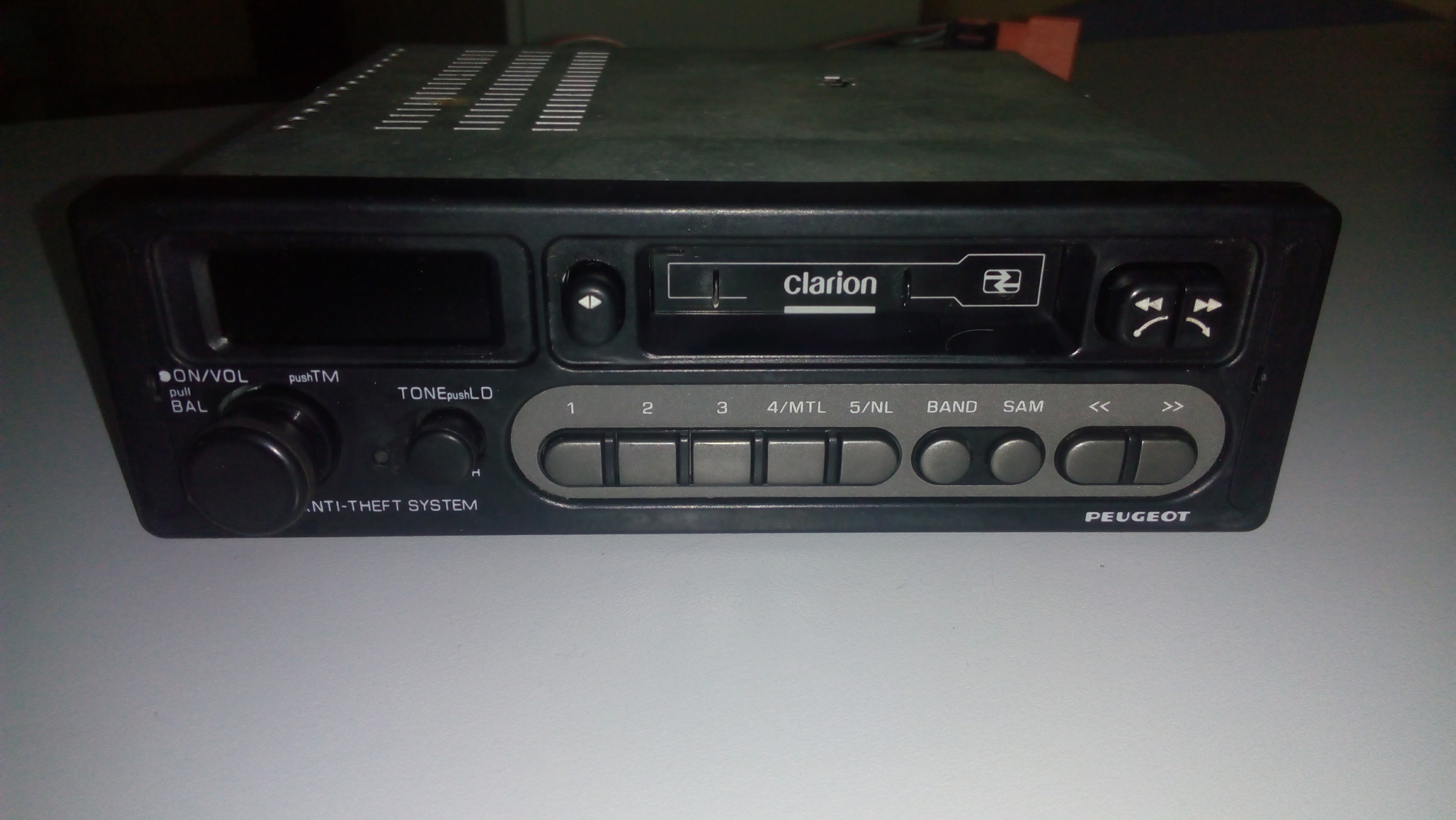

Trošku se po víkendech pokročilo. Vyřezaný přední podběh a už je připravený jiný.
Sehnal jsem zadní blatník a udělal jsem si radost s rádiem.

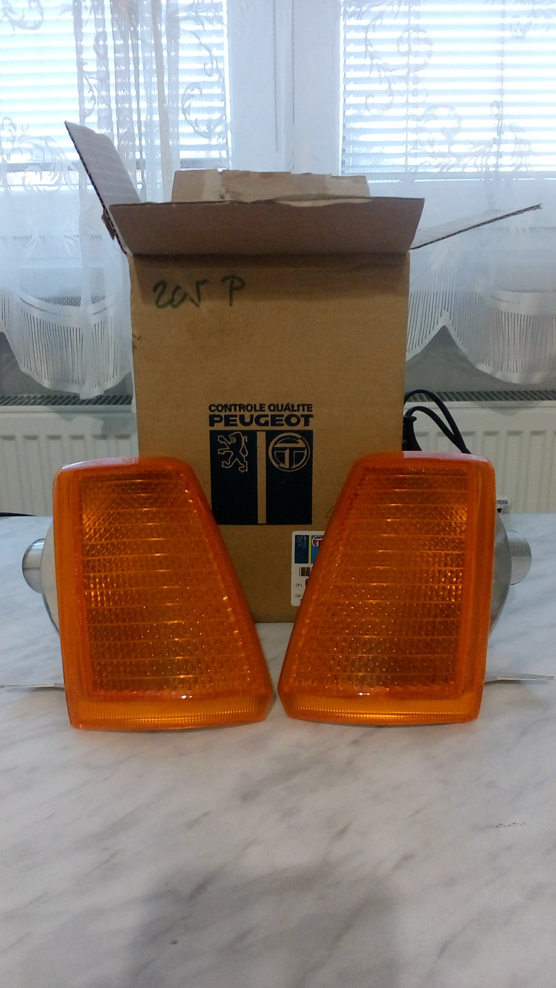

Pomalu se pokračuje dál. Mám nahrubo napasovaný pravý předek, takže ještě udělat druhou stranu, abych to mohl mezi svátky svařit, mám slíbenou na půjčení bodovačku, takže by to mohlo jít snadno. Podařilo se mi natrefit na nový origo přední blinkry, už teď mám Vánoce :smich:

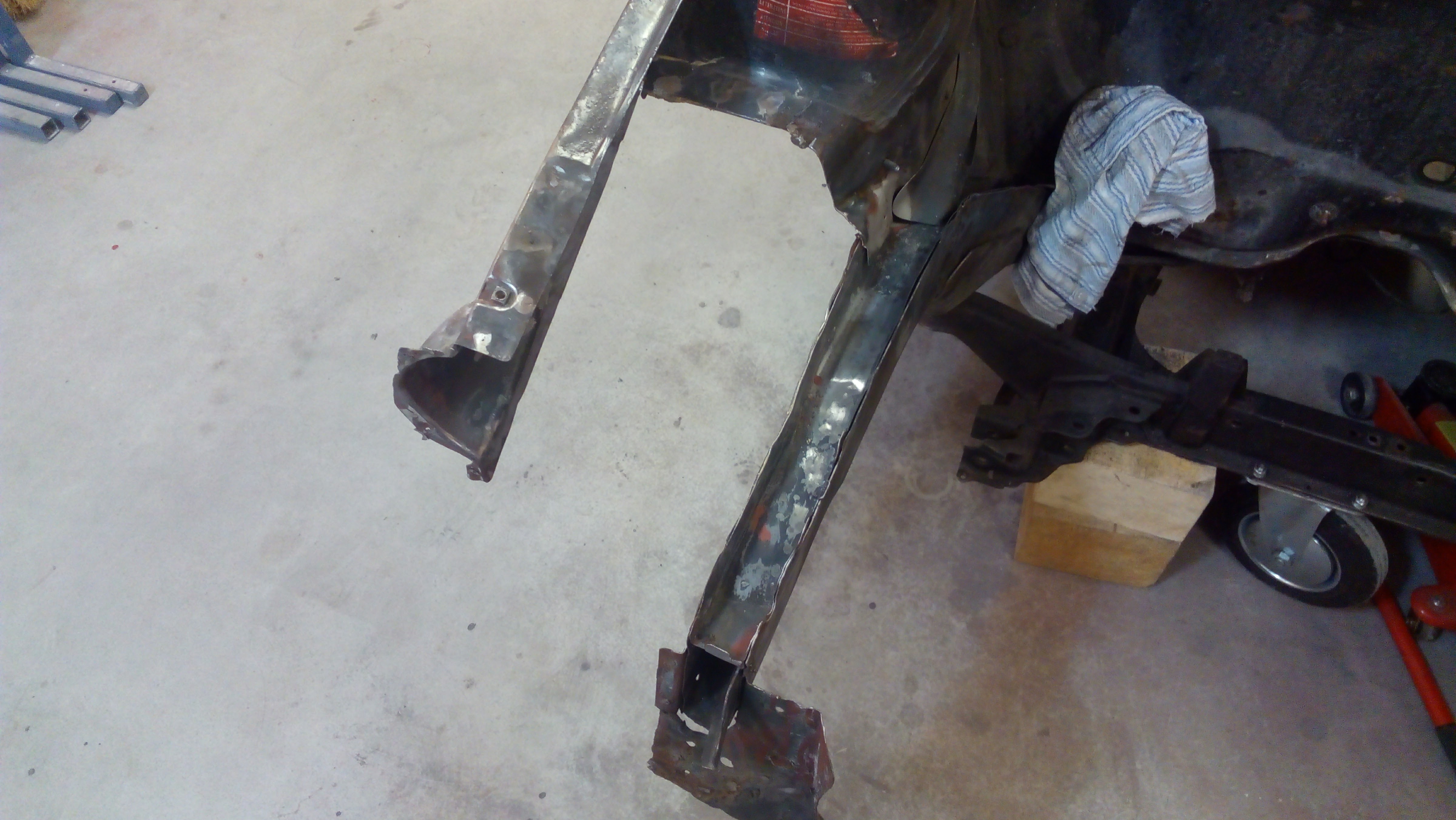

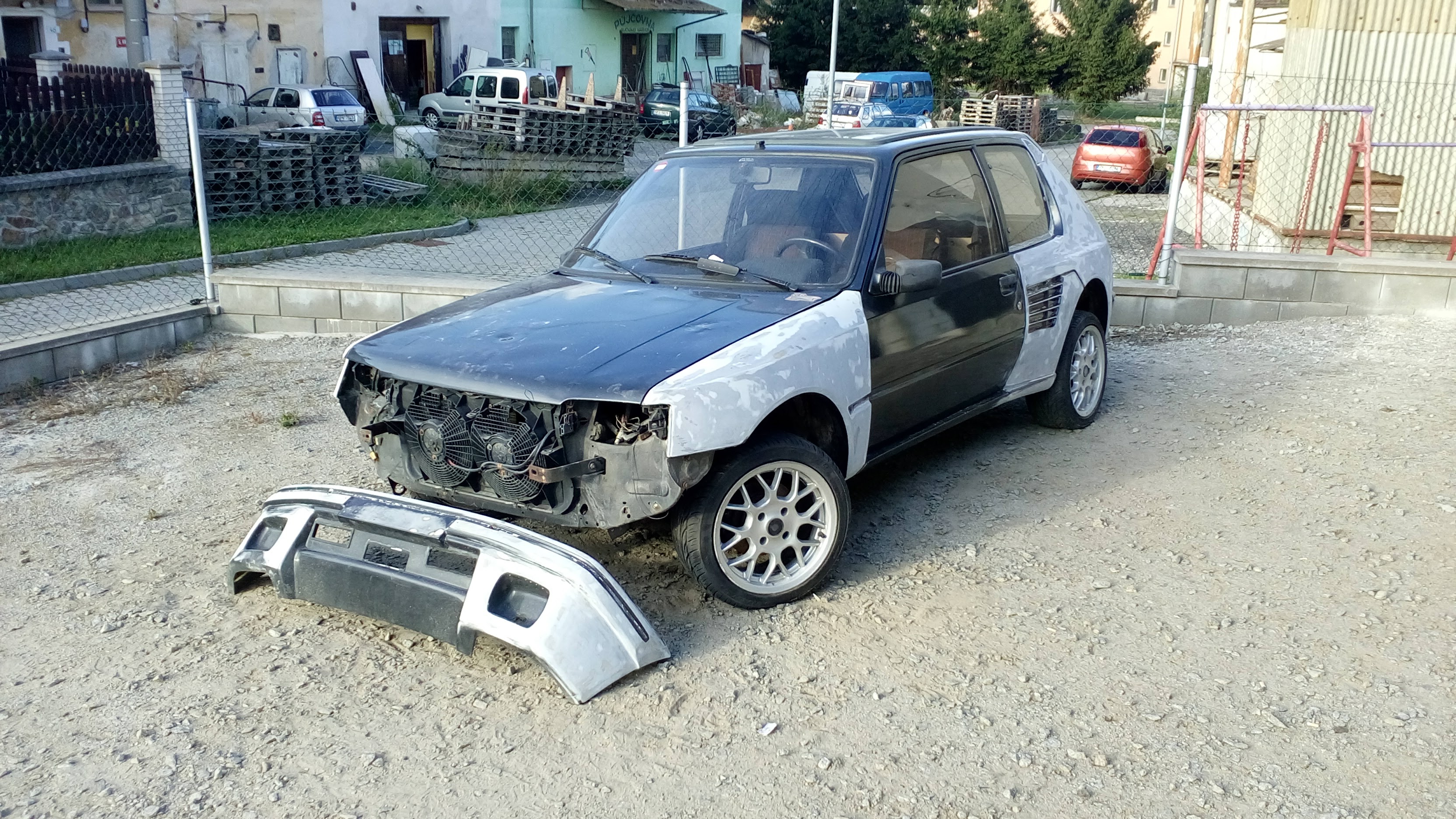

Čumák je kompletně svařený. Čelo z druhovýroby je katastrofa, bylo nabodovaný tak, že bylo o 9cm širší. Odbrousil jsem boční části a spasoval si je sám. Řekl bych, že se mi to i povedlo trefit, tak jak to má být. Čumák jsem měl už komplet složený a vše sedí :slint: .

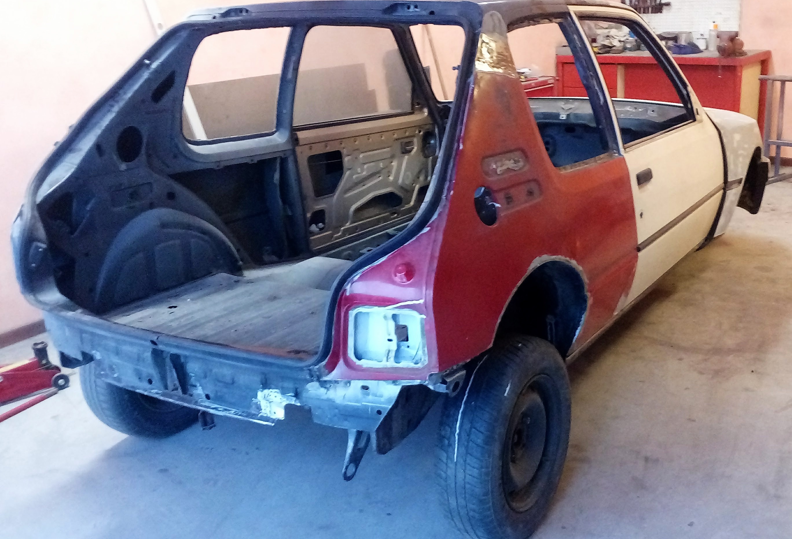

Předek hotový. Teď mi čeká zadní blatník.

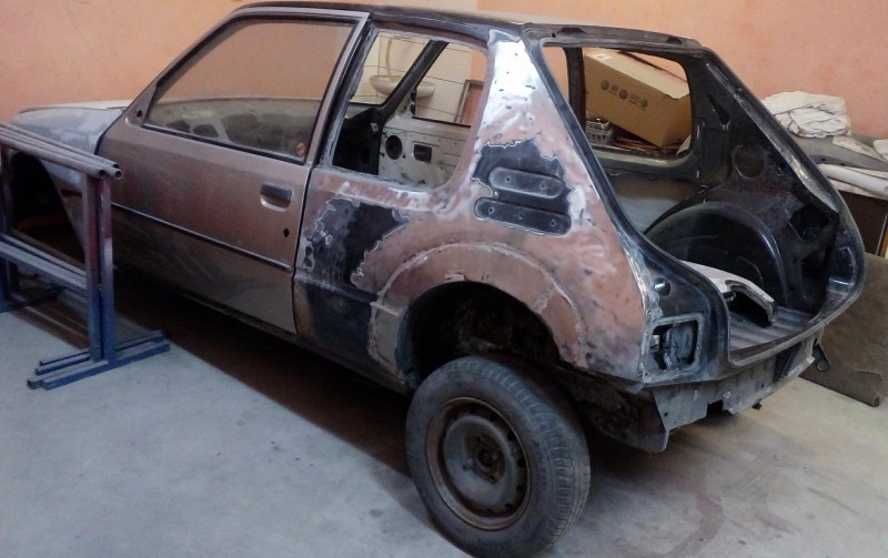

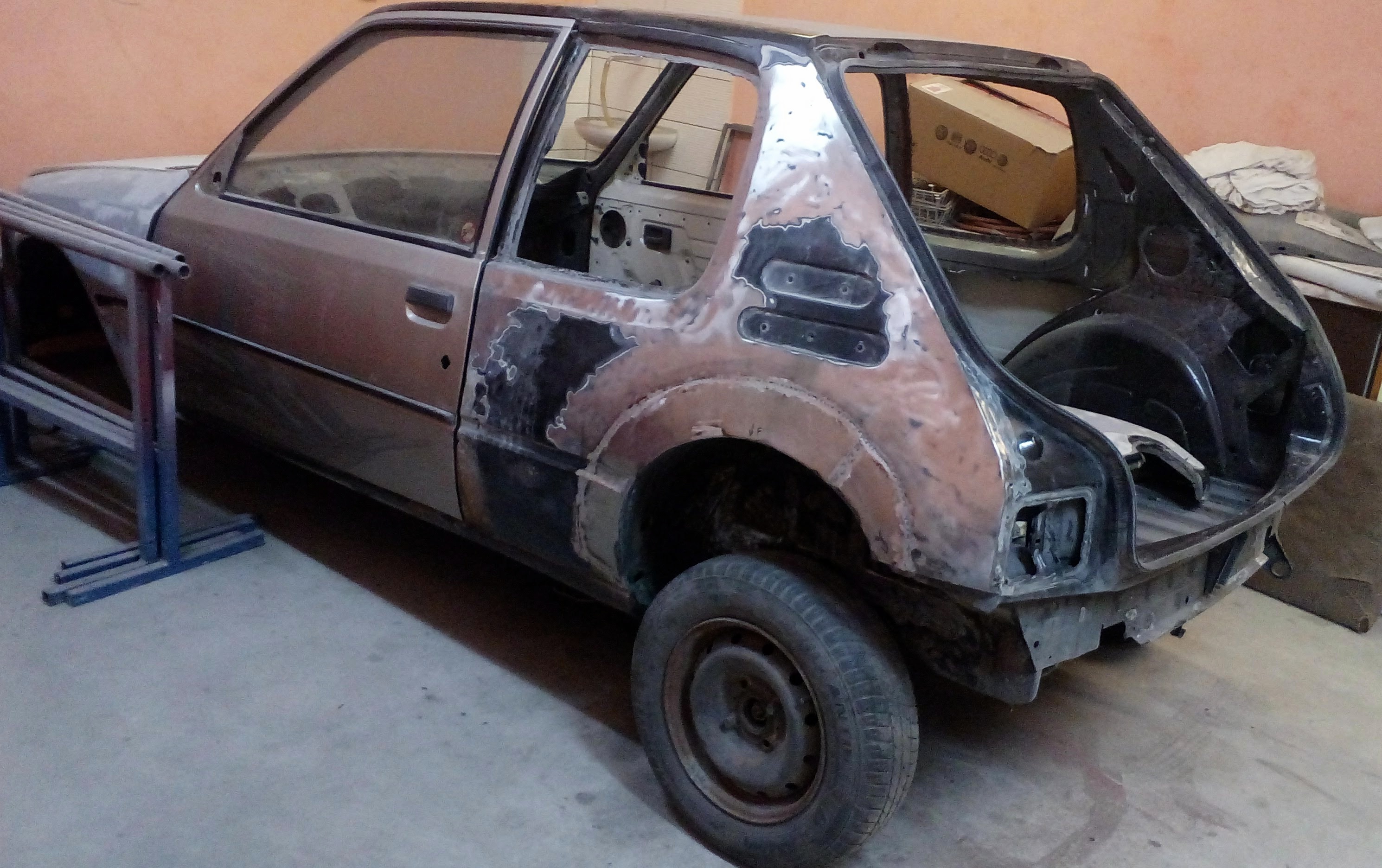

Re: Peugeot 205 Brueck
Příspěvek od vasik071 »

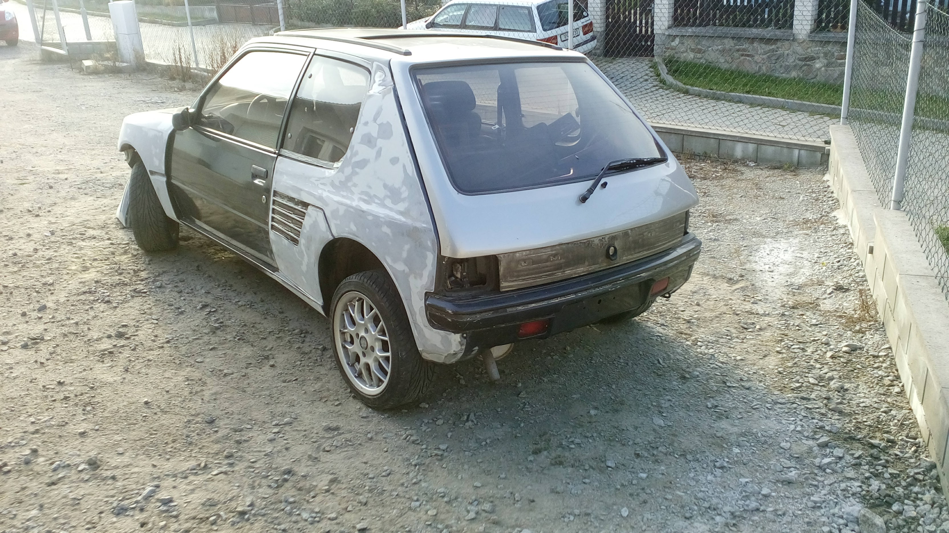

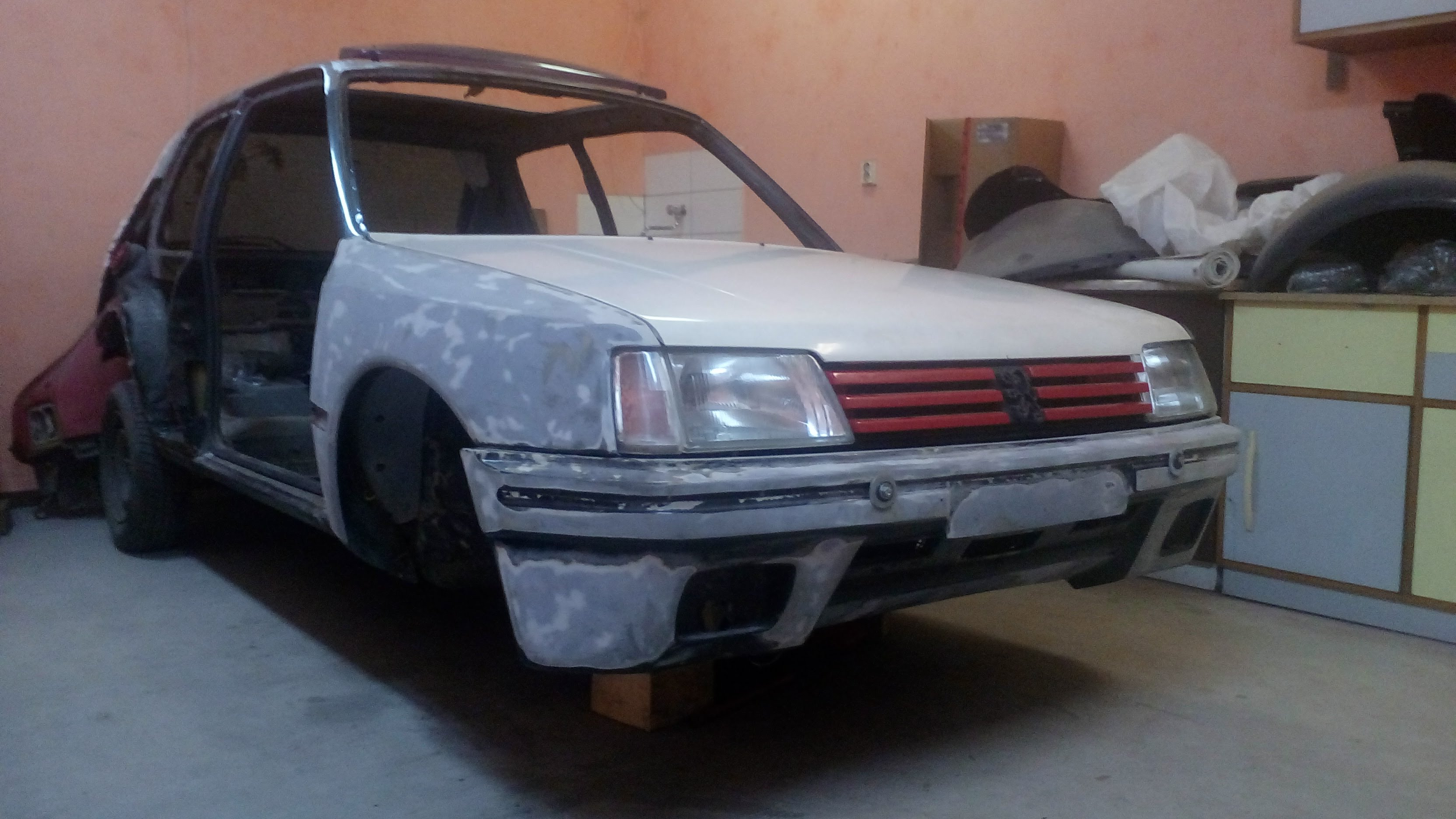

Tak pravý blatník vyměněný a levý zkrášlený. Ta prasárna co tam vyrobili Němečtí soudruzi byla katastrofa :D Napasovat laminát a hurá na písek :D
