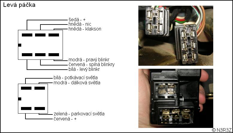

Re: Nesvítí světla
...tohle by mohlo pomoct
- Zapojení L páčky.jpg (50.2 KiB) Zobrazeno 20481 x

Re: Nesvítí světla
jen k tomu obrázku, "hnědá nic" je napájení mlhovky u novějších modelů
