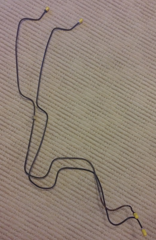

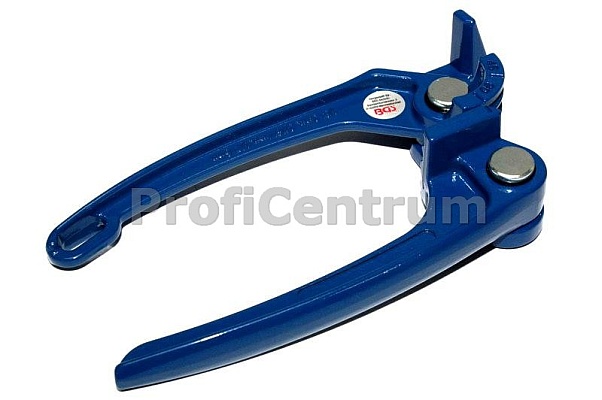

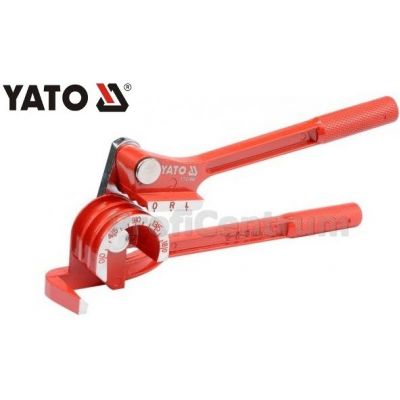

Jak resite ohybani ocelovych brzdovych trubek, aby to vypadalo podobne jako original? Mam koupene napetrlovane trubky a premyslim jak to aspon trochu hezky naohybat :fran: Chci si na to koupit nejakou ohybacku (viz. obrazky), ale ta umi jen jeden radius ohybu a original vedeni mi prijde, ze je naohybany podle ruznych prumeru... Chce to vice ruznych ohybacek? Ruzne jsem nasel, ze bud se pouzivaji medene trubky a ohybaji se v ruce nebo ocel a ohybacka, ale nevim jak se vyporadat s ruznymi radiusy tech ohybu. No mozna to moc resim, ale i tak budu rad, kdyz mi poradite jak na to :fran:

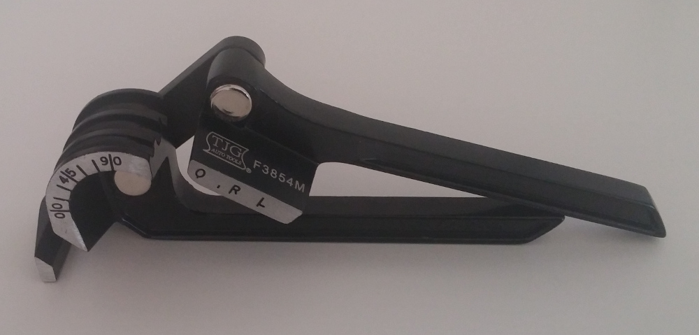

Moc to řešíš :fran: Ohýbačka je fajn, že tu trubku nezlomíš. Rádiusy jsou všude dost podobné, záleží na tom, do jak velkého úhlu to vyvedeš. Takže kup si nějakou ohýbačku kolem pětikila, která bohatě stačí a ohýbej ;-) Pokud máš trubky měděné, tak v místě ohybu nahřej horkovzduškou. Pokud máš trubky ocelové s nátěrem, né folii, tak místo ohybu přelep papírovou paskou.

1. Ohýbačka se mi osvědčila tato na fotce. Zkoušel jsem i ty menší kleště z prvního příspěvku, ale rádius je o dost menší a na 205 se to moc nehodí, tahle dělá ohyby velmi podobné originálu. Taky jsem měl problém, že ta modrá škrabala ochranný nátěr, zalepení papírovou páskou moc nepomáhalo.
2. Použil jsem trubky z ocelové slitiny a nakonec to nebylo tak hrozné, snese to i nějakou tu opravu, pokud je potřeba.
3. Jde to děsně pomalu :fran:
