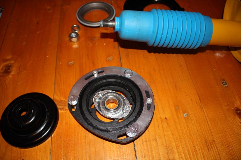

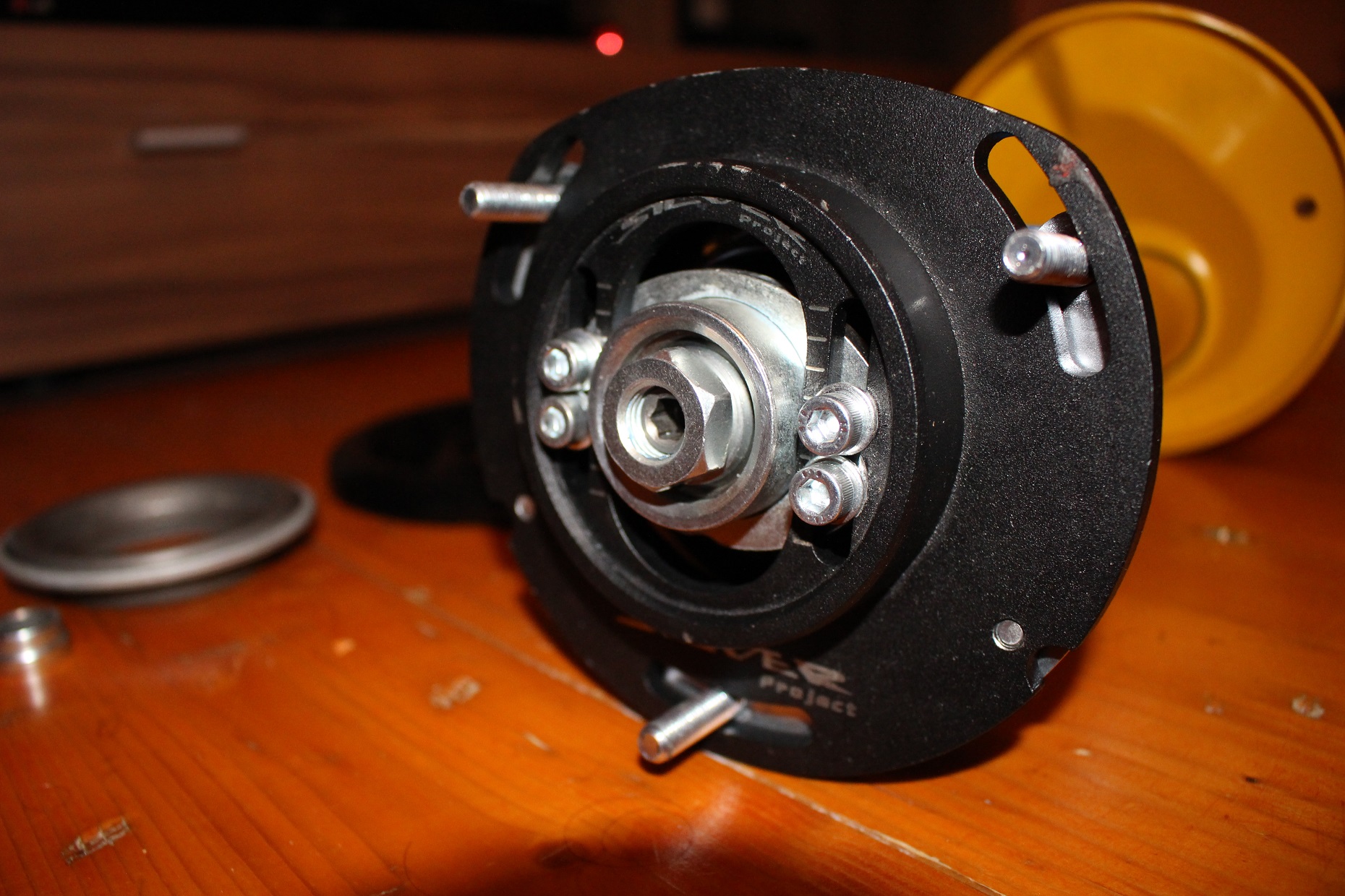

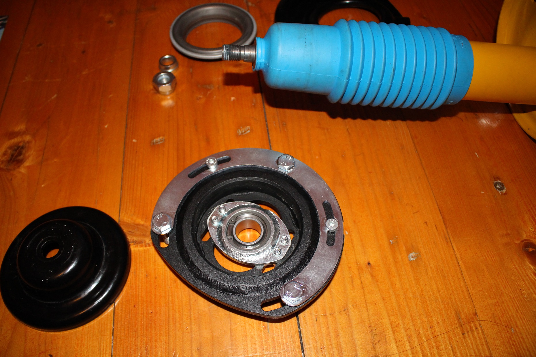

Zdarec kluci nedokázal by mi někdo poradit s uložením tlumičů ? Jedná se o stavitelné uložení Silver project a tlumiče bilstein b6 (origo rozměry ) podle výrobce by to mělo pasovat jen že se to vymění za původní jenže ať kombinuju jak chci tak jediné co my vychází tak pružina na to miska pružiny na to ložisko na to gumu (vynechána druhá miska co původně sedí na ložisku ) a na to už uložení ovšem bez jedné vymezovací podložky která je zespod v unibalu a pak to jde dotáhnout na doraz jenže zas guma si zaleze mezi tělo uložení a unibal a nejde to regulovat ,,, Když dám pružinu misku pružiny ložisko a druhou misku na ložisko jak to patří a na to bez gumy uložení tak to je cajk ale unibal nefunguje nemá se jak hýbat a matka vrchni nejde dotáhnout prostě závit na tlumiči je moc krátký a není jak dál čarovat ,,, jsem zoufalej zahodit to nechci zadarmo to nebylo a stavitelné uložení by mi vyhovovalo .. Nevíte někdo co je špatně ? Snad na sportovních podvozcích by to asi pasovalo ale tady nevím kudy kam ..

Tak jsem to vyřešil ,,, musím improvizovat a nechat stočit matky s vymezením aby šli zapustit hlouběji plus spodní vymezení upravit a pak už to půjde v kombinaci tlumič-péro-miska pružiny-ložisko-víko ložiska- vymezení-uložení-a vrchní matka s vymezením .. Tak kdyby si to někdo taky pořizoval tak bacha je třeba úprava
