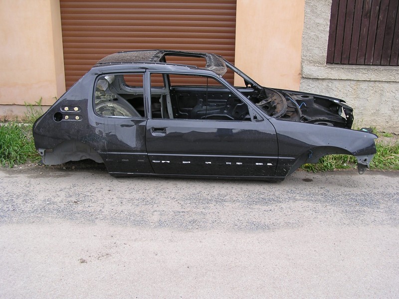

Tak o tomto víkendu se odehrála poslední změna v životě tohoto GTI
Všechny díly byly demontovány, rozbité vyhozeny a ostatní "v pořádku" uschováno na doufejme brzký přesun do nového GTI
