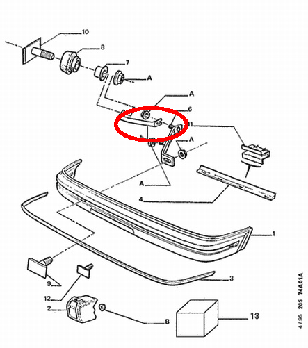

Ahoj, při pokusu nainstalovat rozpěru mezi nosníkem a blatníkem na pravé straně se mi podařilo ustřihnout šroub směrem do nosníku - viz. obrázek. Co se s tím dá dělat? Podle obrázků to vypadá, že by mohlo jít vyměnit držák nárazníku č. 6, kterého je ten šroub součástí? Je to tak? A je to jen přišroubované nebo i nabodované? Šrouby kolem nárazníku jsou dost sežrané, tak se docela bojím to rozdělávat, dokud mi nárazník aspoň trochu drží

Povolíš tu druhou matku, která je na nosníku, sundáš nárazník a pak celý držák i s tím utrženým šroubem vytáhneš ven
Re: Ustřižený šroub rozpěry blatníku
Šroub je v tom držáku nabodovaný, obdobně jako vzadu. Nemá na hlavě ani žádný výřez. Pokud to máš moc sežraný, tak to vyměň celý, jinak se to dá odvrtat a dát tam klasický šroub, ale asi se to bude blbě kompletovat, když tam nebude držet ten závit napevno.
Uff, diky za dobre zpravy, jsem se bal, ze je to jen samostatny sroub vlozeny do nosniku
Uvidime co vse si odnesla koroze, ale vypada to nadejne
