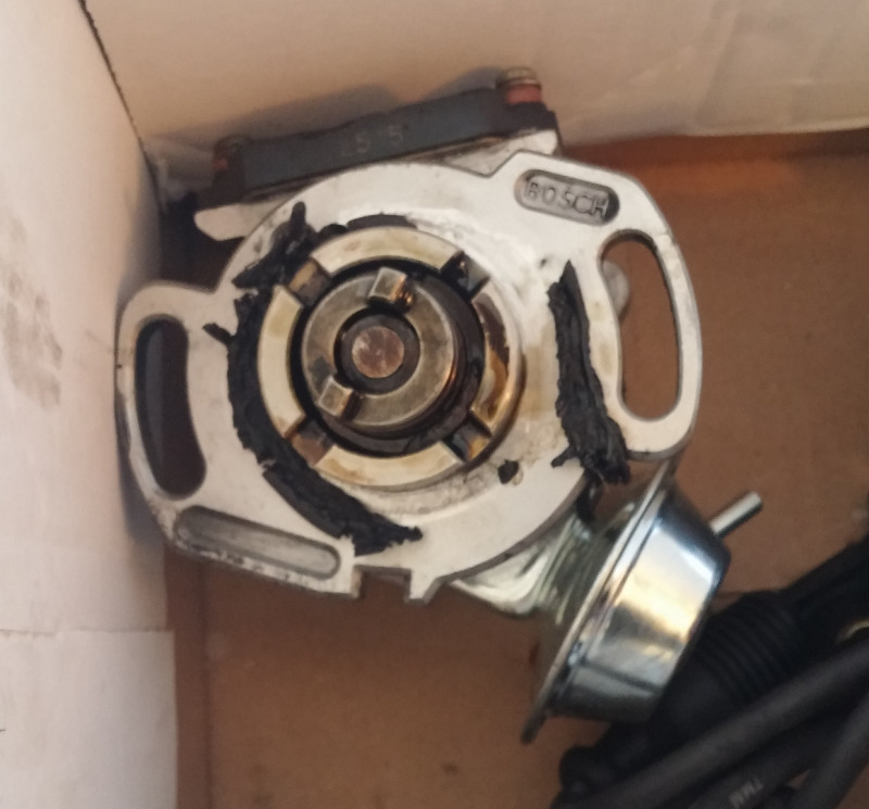

Silikon na motory dej šedý, většinou se to jmenuje "dirko" taková malá tuba jako zubní pasta. Nanést souměrnou housenku po celé ploše domku termostatu, lehce přitáhnout, aby se ten tmel "rozmáčknul" a dotáhnout finálně klidně až druhý den. O-kroužek, jak psal Katza, klidně otočit rozdělovačem několikrát dokola, aby si pořádně sednul a srovnal se.
