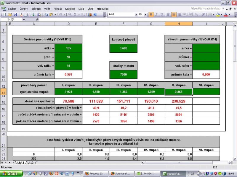

ptze je prevodovka u 1.9 gti strasne dlouha, tak jsem premyslel nad mi16. jake tam jsou rozdily v rychlostech a v max?

kdyby nekdo chtel, tak vyplnovat jen to zelene. prevod. stupne jsou v druhem listu. http://uloz.to/452038/tachometr.xls
moc dik Franus

jak je vidět v tabulkách, tak míčko má ještě delší převodovku.
všeobecně, čím výkonější motor a větší krouťák, tím delší kvalty má převodovka

ses asi blbe podival:)
1.9 GTi - 1st. 71km/h, 2st. 111km/h, 3st. 152km/h, 4st. 193km/h, 5st. 238km/h
Mi 16 - 1st. 59km/h, 2st. 93km/h, 3st. 134km/h, 4st. 177km/h, 5st. 227km/h
