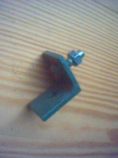

v noci svítí perfektně, připadám si jakobych pořád svítil dálkovejma. Taky se mi to uchycení moc nelíbí, proto jsem si udělal tohle, bude to jak říkáš dole. Nemáš náhodou zkušenost s demontáží torzní tyče?
