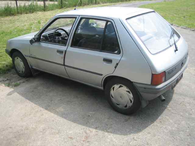

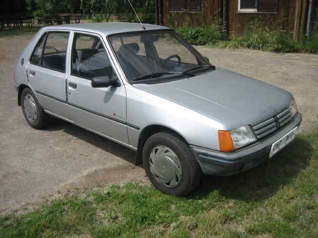

tak snad sem to zvladl tak tady je to foto ale bude asi trosku vetsi

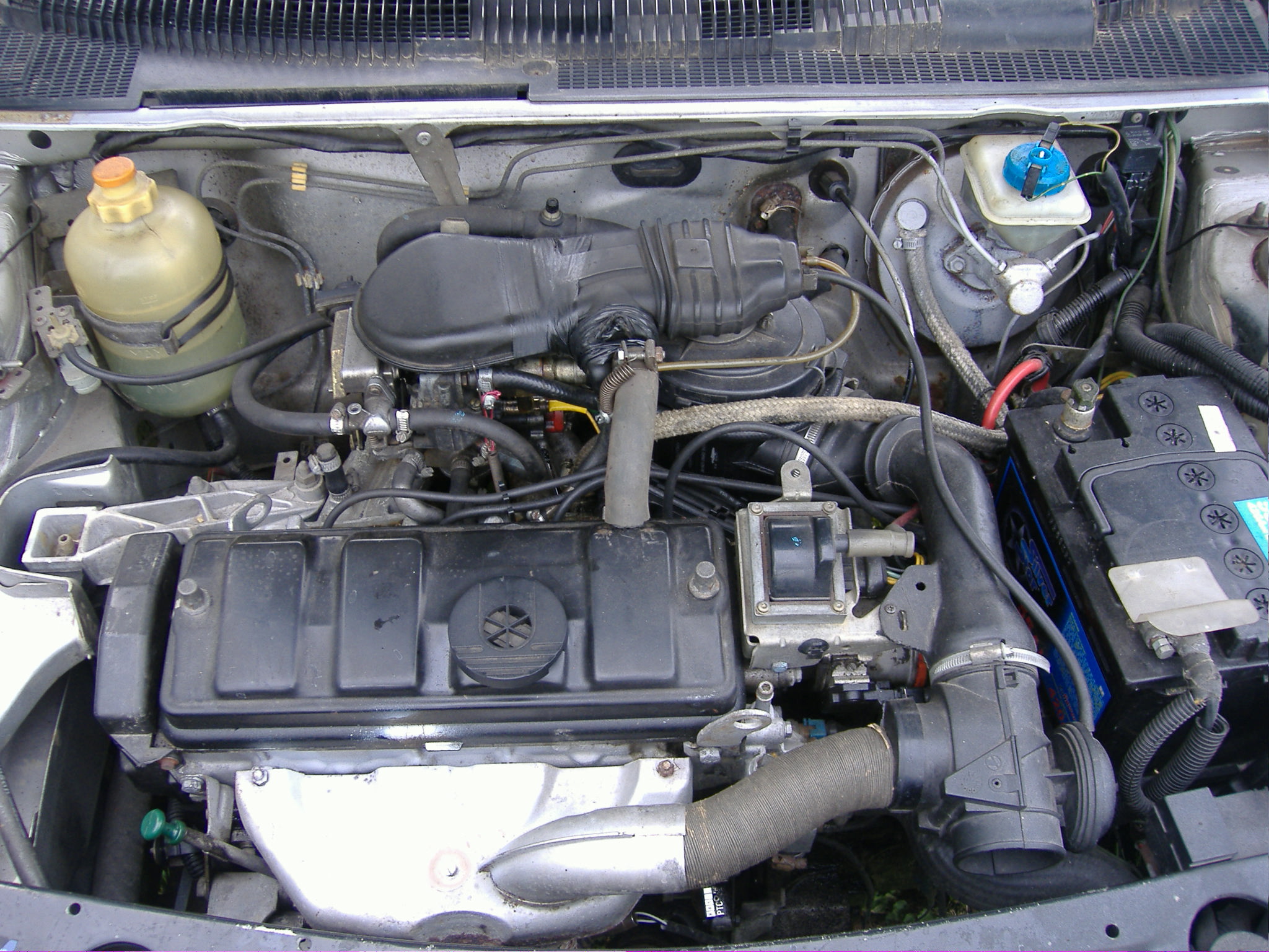

Re: 205 hodne kouri Pomooooc
Co tam je za motor vůbec? Uka foto. Vypadá to spíš na GT pokud je tam 1,4 nebo 1,6. Verze XS totiž znamenají třídvéřové auto s motorem 1,4 nebo 1,6, mají úplně jinou palubku a mají anatom. sedáky.
Tohle vypadá spíš že někdo přestavoval nebo jen od toho máš jiné papíry...těžko říct :myslim:
pokud to není diesl tak bych to tipl na color line nebo look nebo něco takového s motorem 1,1 :myslim:
ale jelikož je tam metalíza tak nejspíš GT
Příspěvek od pierot7510 »
tak nahodim foto motoru ale chvilku to potrva nez to vyfotim v papirech je napsano 1360cm3
pierot7510 píše:tak nahodim foto motoru ale chvilku to potrva nez to vyfotim v papirech je napsano 1360cm3
tak to by mělo být GT...i když ten interiér je na GT nějakej moc strohej... Má to okna v elektrice, centrál?

tak tady je ty foto a je to benzin
