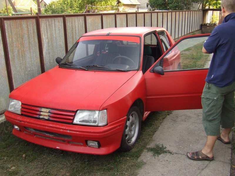

Tak som bol nutený ku kúpe na SK, kupoval som z dvoch ponuk.. posudte sami.. foto už z drobnymi „design“ upravami. Stalo to 65000sk, karoseria bola vo výbornej kondicii, čo bolo pre mňa aj prioritou. Už pred kúpou som vedel že ma bude čakať asi dlha cesta k visnívanemu autu.(Michalove auto položilo latku moc vysoko) :car:

Po tomto kroku som zacal z dalsimi upravami, chcel som jednoduchu potrebne diely vymenit za orginalne – len nove. Prisli na rad vsetky capy, ramena, silentbloky, loziska,rozvod motora, poloosi, jednoducho vsetko co sa nachadza v motorovom priestore. Kedze plasty aj predok uz nebol 100%, kupil som aj blatniky a naraznik.

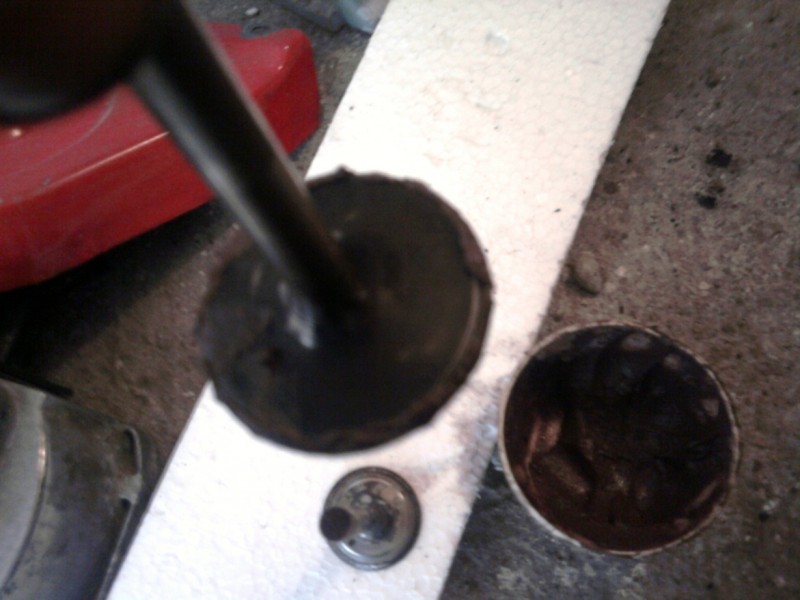

zial nie vsetko ide ako ma.. objednane brzdove trubky nedorazili, tak to idem skusat po svojom.. vcera som s kamaratom rozobral motor.. to co som videl som nechcel vidiet, posudte sami. kazdopadne nieje to az tak zle.
1.3.4 valec presakuje, takze "len" kruzky nastastie.. cakam na financie a ide sa objednavat. motor rozoberem uz teraz do posledneho sroubu a poskladam nanovo. kamarat zohnal sadu na ventily, sice som to este nerobil ale skusim to tiez sam prefrezovat a vylestit..

ventily su zabrusene, este som to nerobil, ale len trpezlivost a cas to chce...
moj nastroj:
finalna verzia
