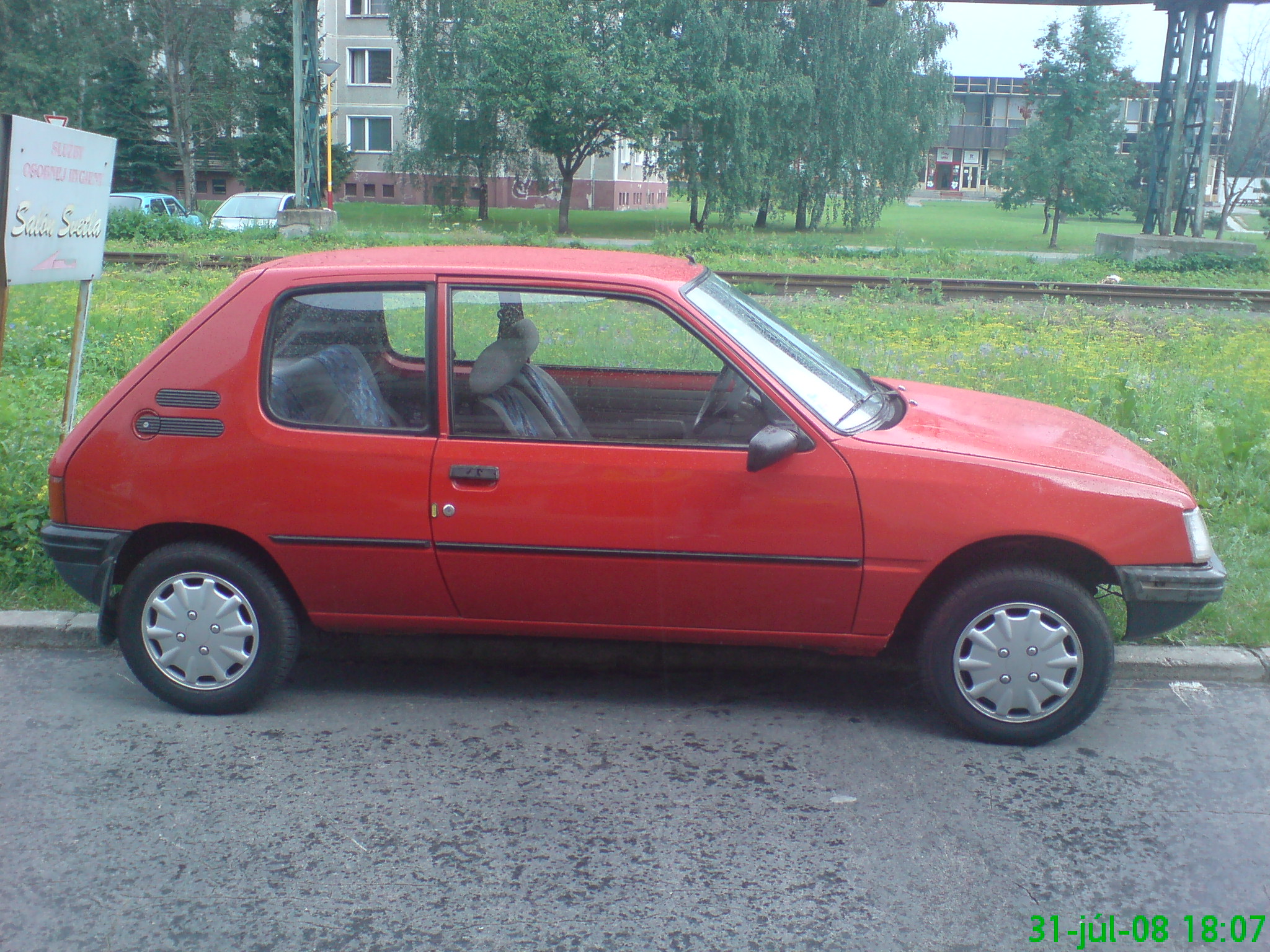

Rýchlo som ho predal a na druhý deň som už išiel po 205ku. Je to 1,8 z roku 1990 dovezené v roku 1997 na Slovensko. Auto malo pár boľačiek. Striekané predné blatniky, kapotu a zadné dvere, vymenené rozvody a novú STK a EK. Ťapli sme si auto som si viezol domov(vlastne viezlo ono mňa). Prvé dojmi boli vynikajúce.

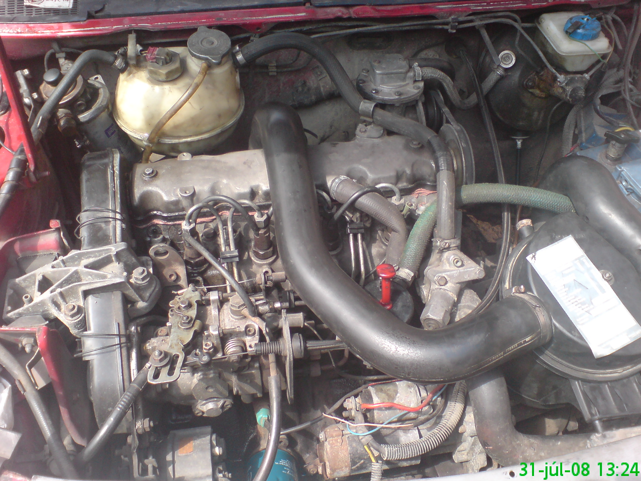

Prišiel som domov, auto som dal na zdvihák a začal som kompletnú prehliadku.
Zistené nedostatky:
- nefunguje vodičov zámok a zámok tretích dverý
- nefunguje motorček zadného stierača a ostrekovanie okna
- prasknutá krabica na vzduchový filter
- sčasti zlámaná predná maska
- rozbitá ľavá smerovka
- ľavý blatník opravovaný (neprofesionálne)
- uloženie ľavého svetla bolo úplne prehrdzavené
- úplne opotrebované predné kotúče a platničky
- deravá hadica na prívod chladiacej kvapaliny
- skorodované spojkové lanko
- yybitý ľavý spodný čap

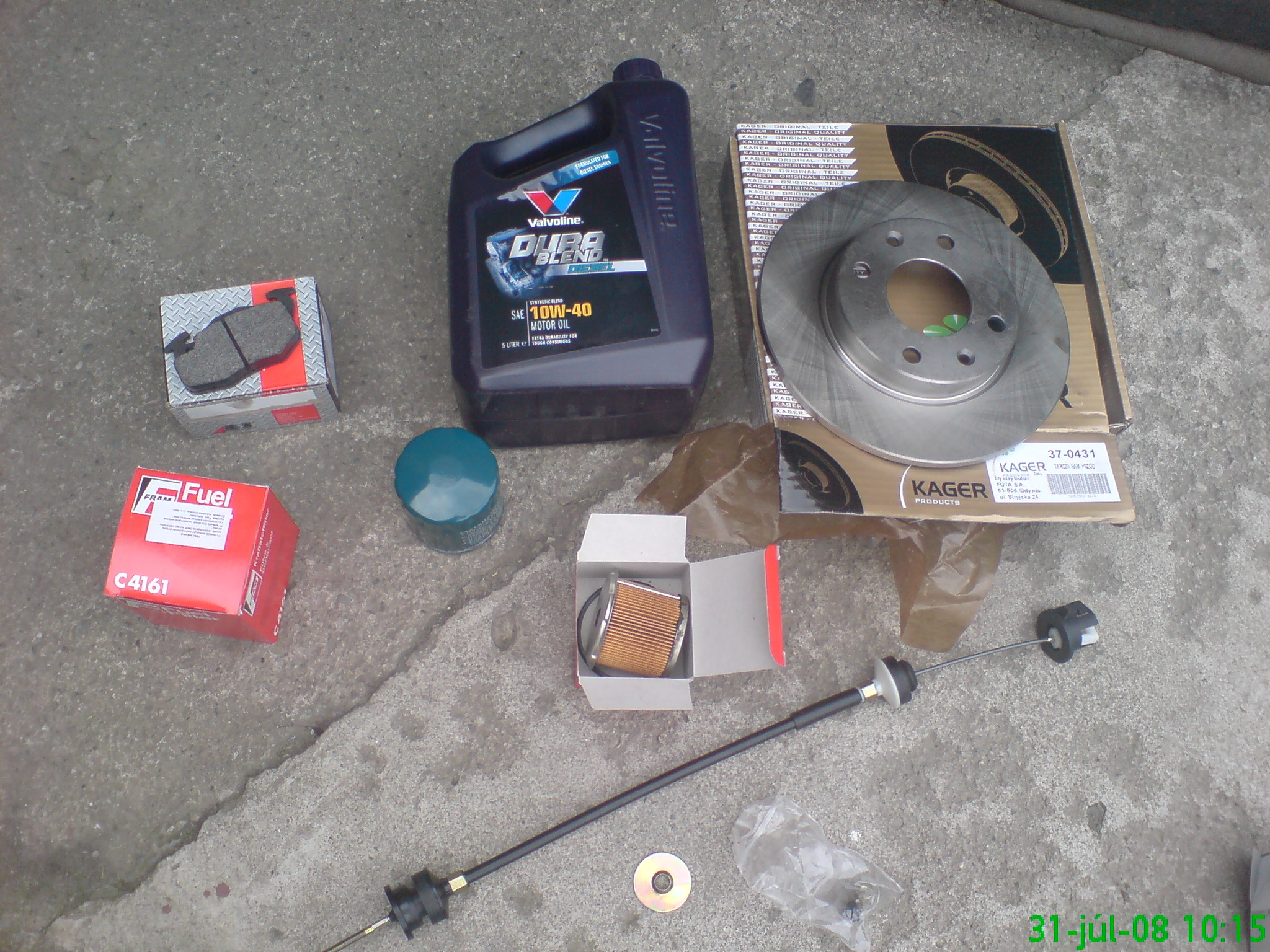

Prišli objednané diely:
- kotúče
- platničky
- olej + filter
- palivový filter
- spojkové lanko

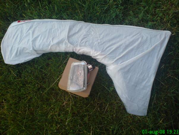

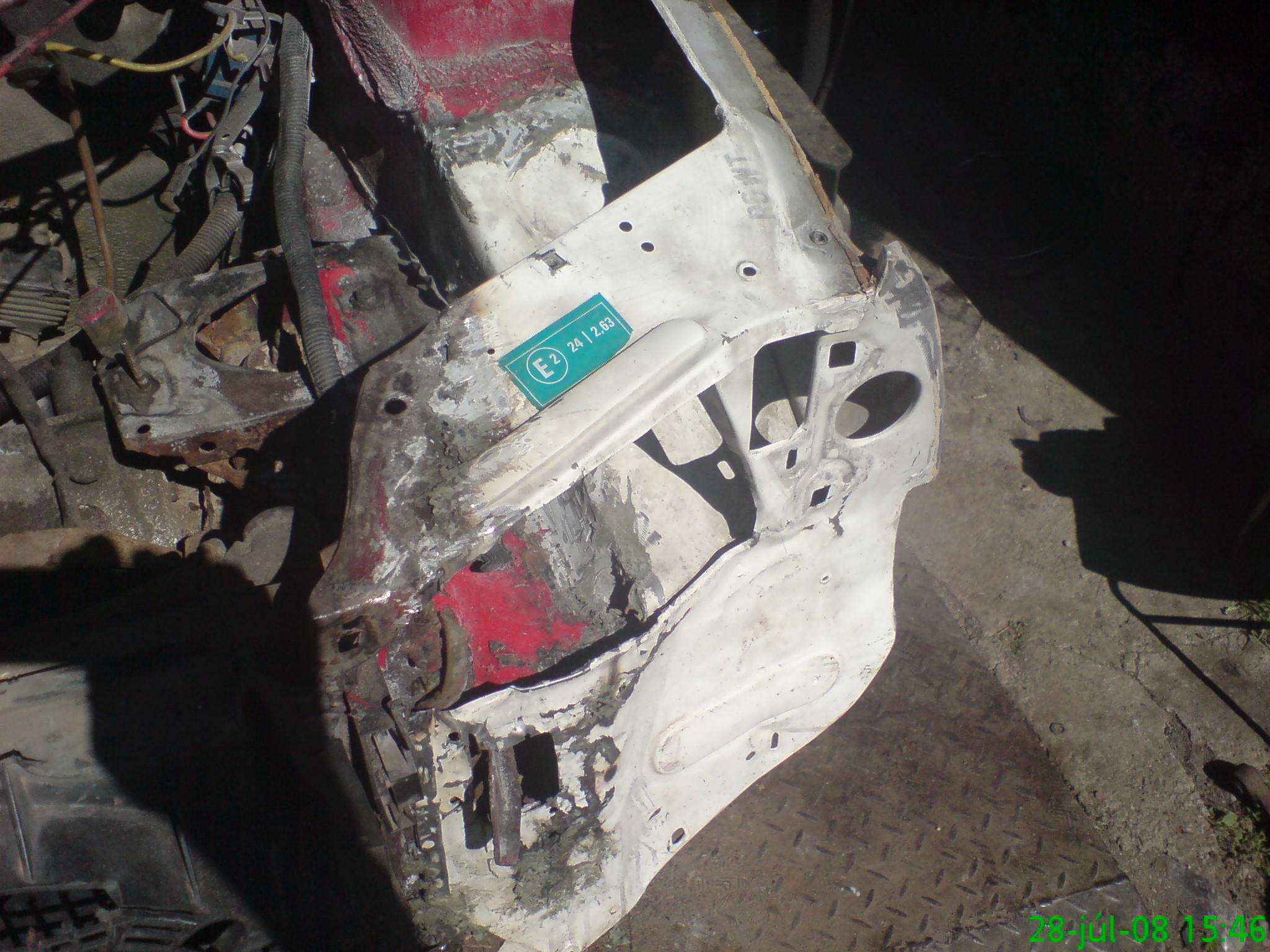

- blatník
- smerovka

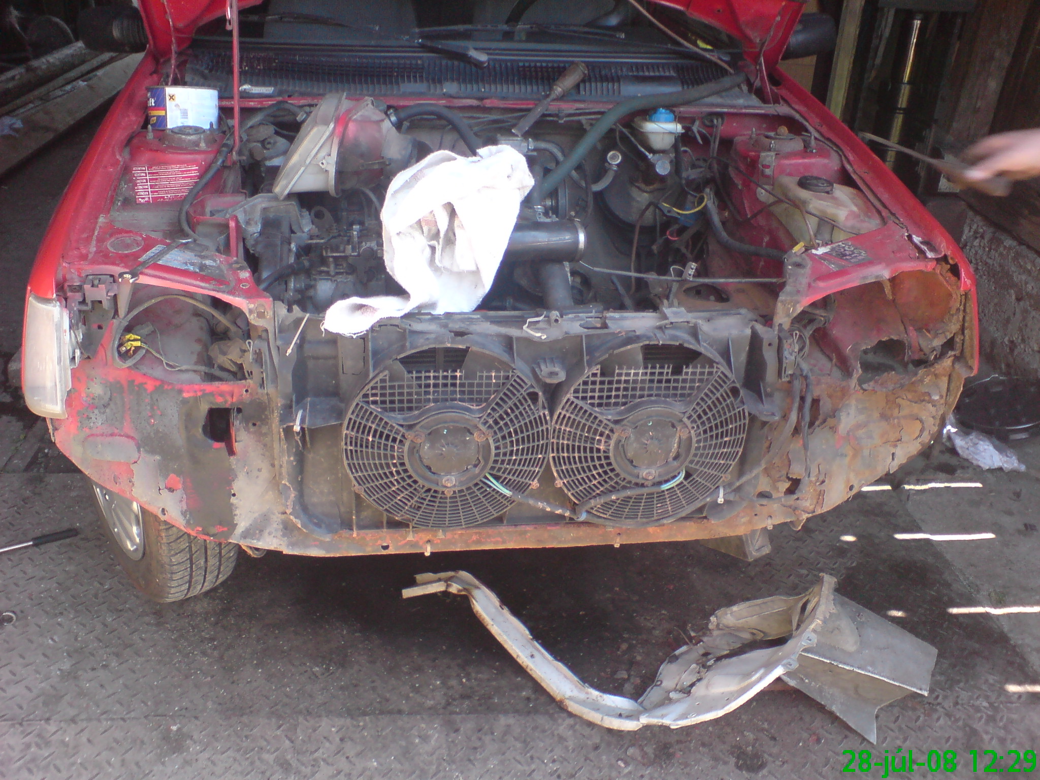

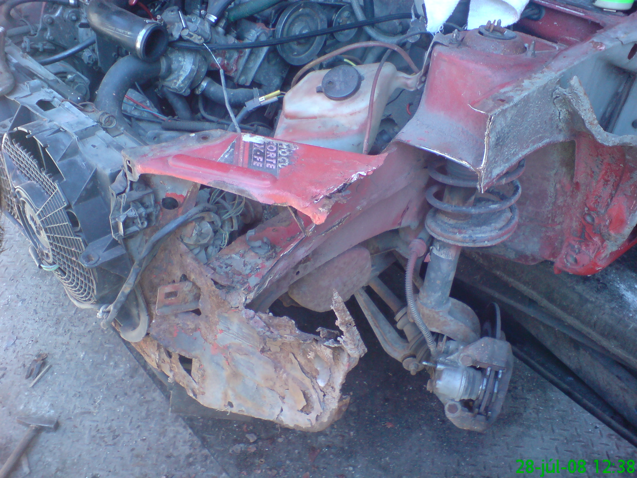

Trošku korózie
Trošku korózie
...a už sa reže
...a už sa reže

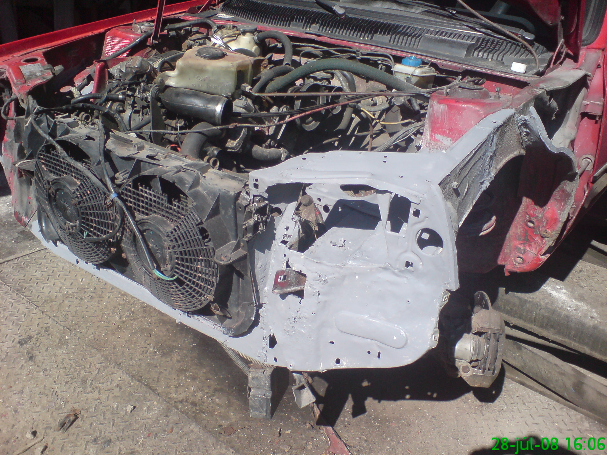

Sadlo ako uliate
Sadlo ako uliate
Základný náter
Základný náter
