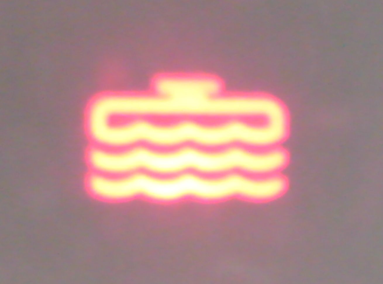

Re: Kontrolka
nizka hladina chladici kapaliny

Re: Kontrolka
to se mi nezdá sem tam nalil snad tři litry a nic :lol: ....tak budu muset ještě přitlačit jinač díkes...

Re: Kontrolka
zkontroluj ještě čidlo hladiny chl. kapaliny ;)slava píše:to se mi nezdá sem tam nalil snad tři litry a nic :lol: ....tak budu muset ještě přitlačit jinač díkes...

Re: Kontrolka
pokud tam mas vody dost tak mas v prdeli cidlo a nebo nekde spripnuty drat..... delalo mi to to same a byl prodrena izolace na dratku...

Re: Kontrolka
A mi to svitilo kdyz jsem to nemel dobre odvzdusnene na chladici.

Re: Kontrolka
Tak cimpak to bylo?

Re: Kontrolka
hele tak sem se na to juknul, nic sem nenašl svítila mi ještě den potom a pak najednou zhasla

Re: Kontrolka
asi nejaka bublina ve vode
protoze me to udelalo ted nedavno na griffe jel jsem zastavil a vody dost pak asi po 100m zhaslo a od te doby v poho
