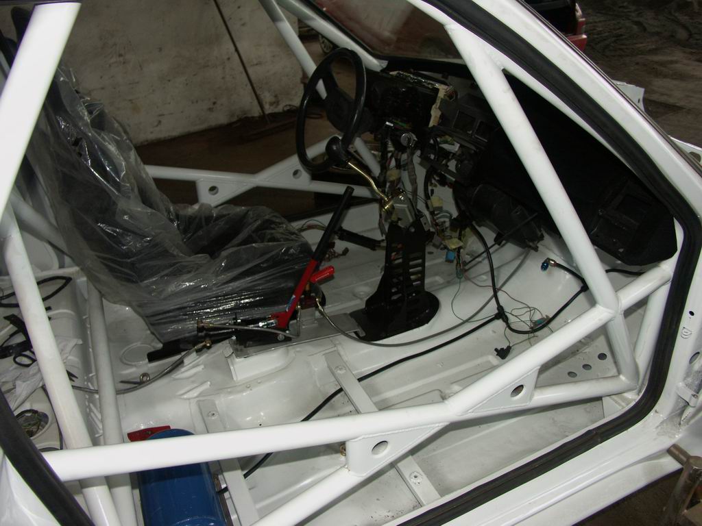

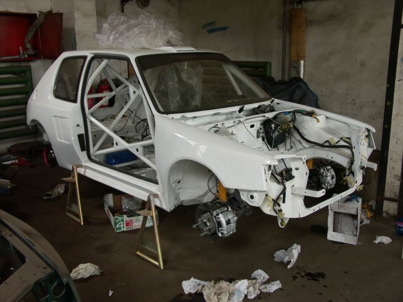

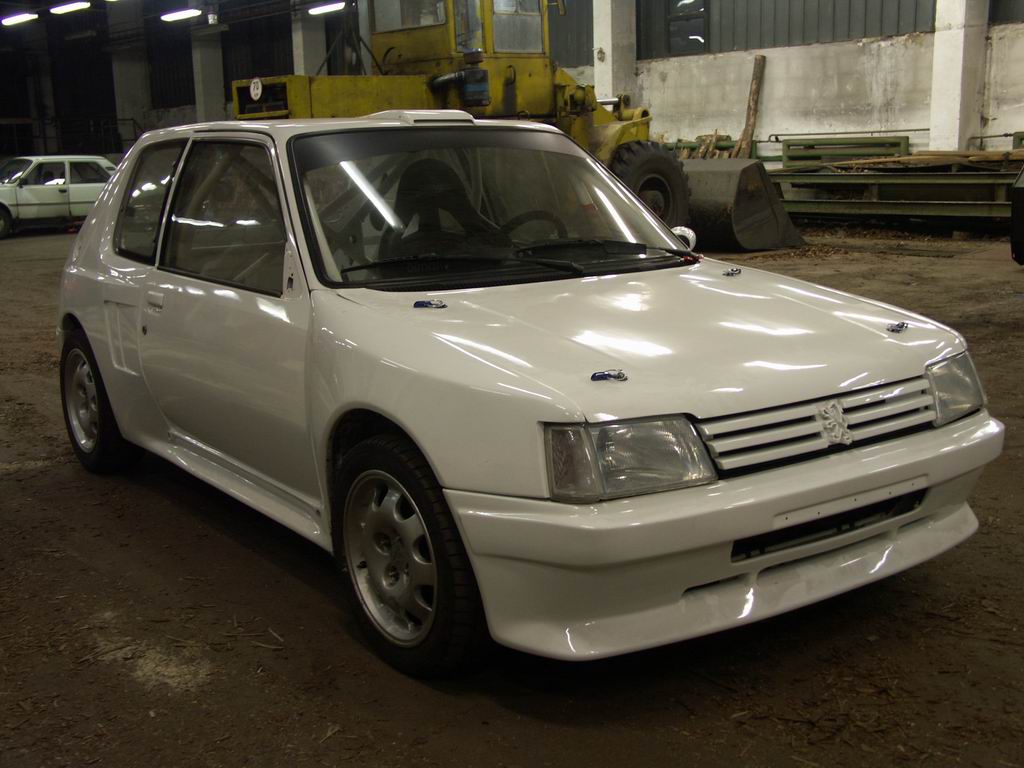

Aktualní foto tesne pred startem... zbyva natahnout elektriku od baterky a bude se tocit klickem..Kapota neni jeste usazena a nema nanytovane spony tak trosku odstava ...

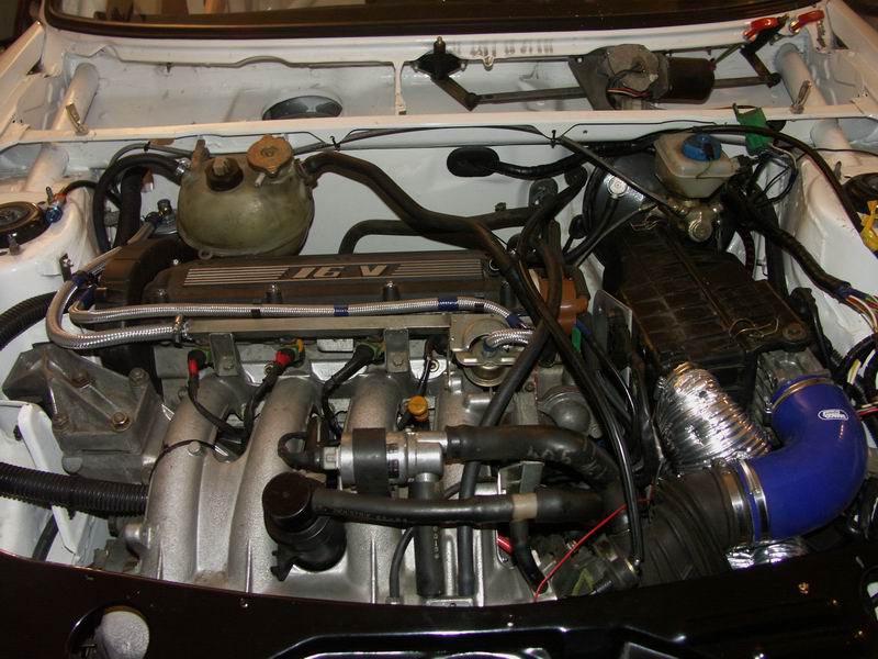

Tak dalsi novinky...neni moc casu tak jdou prace pomalej nez bych chtel. Ve ctvrtek minuly tyden probehl za pritomnosti TomaGTI prvni pokusny start. Nejake nesnaze byly ale vse se zvladlo a auto naskocilo. V patek za pouziti vstrikovacu zapujcenych od toma uz motor bezel jako hodinky. Jevi se prozatim hodne dobre. VOlnobeh bez sebemensiho kolisani..krasne chyta....Aby ne kdyz ma najeto tak malo :)
V sobotu ozivena pristrojova deska, vynulovano pocitadlo kilometru...
Probihaji dokoncovaci prace (fixace kabelu, jejich uschovani do chranicek atd. Zitra bych rad prejel s autem domu do garaze kde je prece jen prijemnejsi a cistejsi prostredi nez v hale v praci.

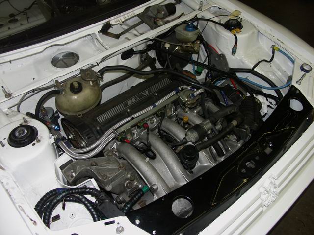

Foto motoru ..zde bez vahy vzduchu ...
Resize of PICT0003.JPG (108.79 KiB) Zobrazeno 25144 x

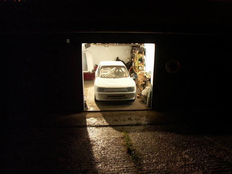

Tak auto je konečně doma. Přejezd z dílny v práci do garáže domů byl sice krátký ale o to intenzivnější zážitek :) :) :) Je to fajn pocit když po cca roce a¨půl ta hromada sroubků a dílů najednou vypadá jako auto a jezdí :) :) :) V čisté garáži vlítnu na dokončovací práce ale nejdřív hlavně umyju ten bordel který na kastli nalítal od kol skrz dveře/nedveře až dovnitř na rám :) :) :) :) Zítra ještě proběhne druhé kolo debordelizace garáže za účelem vytvoření maximálního prostoru kolem mazlíka :) :) :)

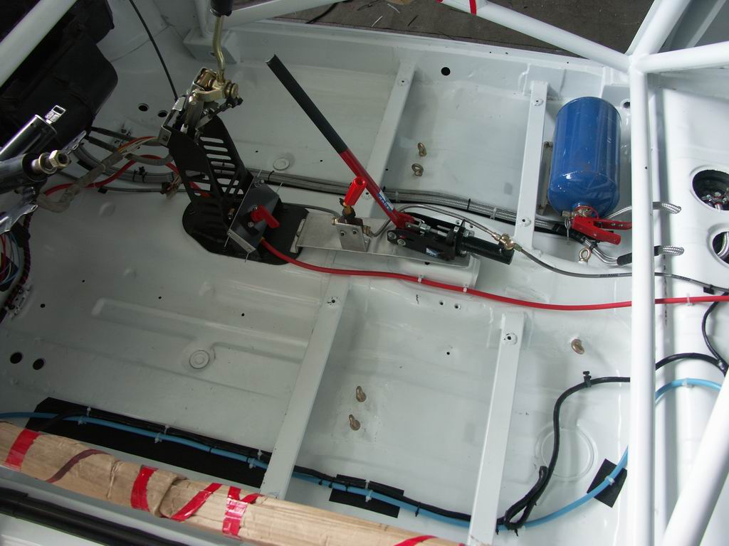

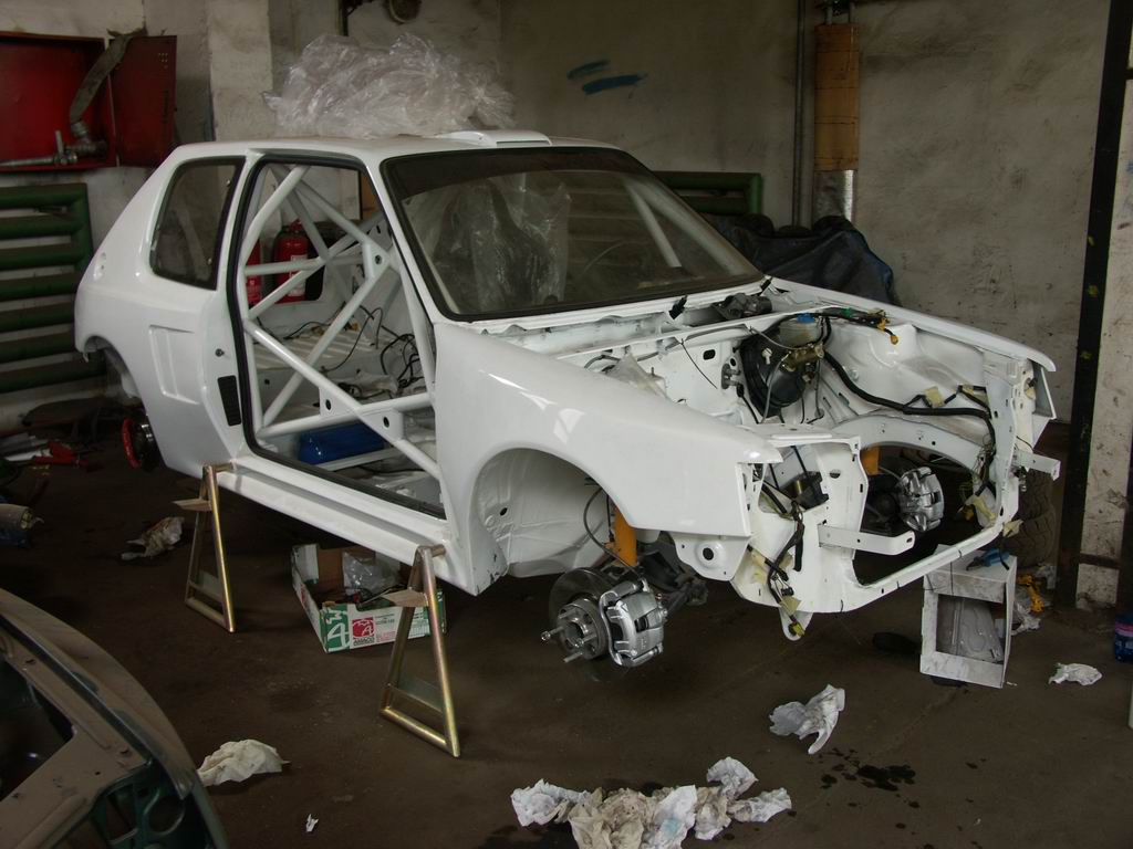

Neni tolik casu kolik bych si predstavoval, ale presto prace pokracuji...Palivove hadice, kabelove svazky, kabely k baterii, odpojovac baterie ...vse nachazi sve misto. Vcera rozebran znova cely predek, vytazen motorovy svazek a navlecen do chranicky. Interier ceka na podlahu a operky pro nohy jezdce a spolujezdce/kyne, je potreba zafixovat trubky hasiciho systemu a nahotovo nahodit palubku. Dneska se bude vrtat snad uz posledni dira do kastle - pro protazeni motoroveho svazku dovnitr k ECU. V prubehu pristiho tydne by mely byt vyrobeny svody (Thanx to SHOTGUN) u Martina Grabijce v Boleslavi. Taky musim konence objednat podlozky pod kola... Zvazuju porizeni kridla ala TOMGTI :), jen mam dilema zda poridit laminatovou nebo celokarbonovou verzi...Auto temre hotove a v hlave plno napadu co a jak mohlo byt (a bude :):) ) jinak :)

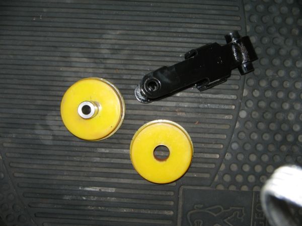

Z anglie dorazil silentblok spodniho ulozeni motoru....Powerflex ho sice v katalogu na 205, 309 a 405 nenabizi ....ale nastesti ten z 306 je naprosto identicky :) :)

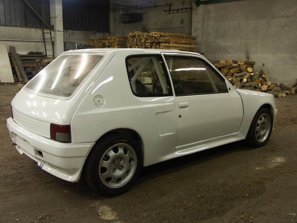

Tak ..dorazil vzduchový filtr a taky hliníkový plech na podlahu (toto trvalo). Takze program na vikend je opet jasny ...

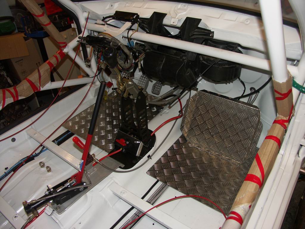

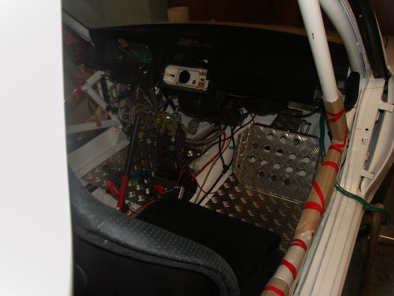

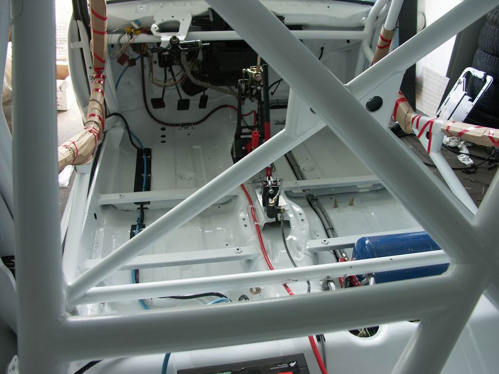

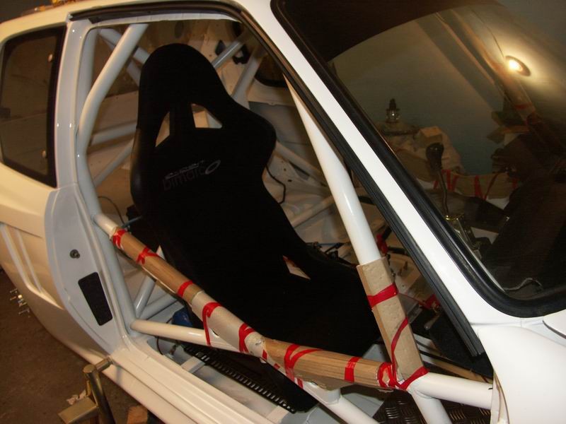

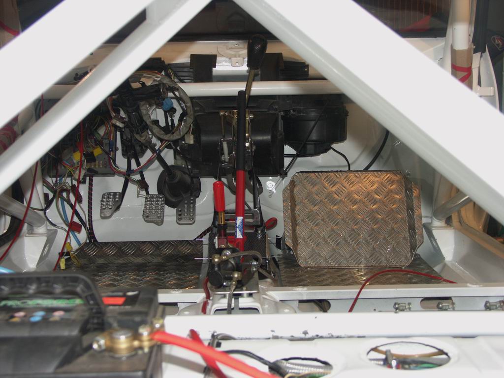

Tak zase maly pokrok...temer hotova "podlaha" a operka nohou pro spolujezdce...koupeny nastavce pedalu OMP...

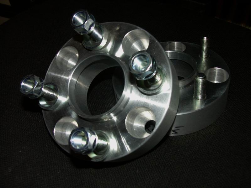

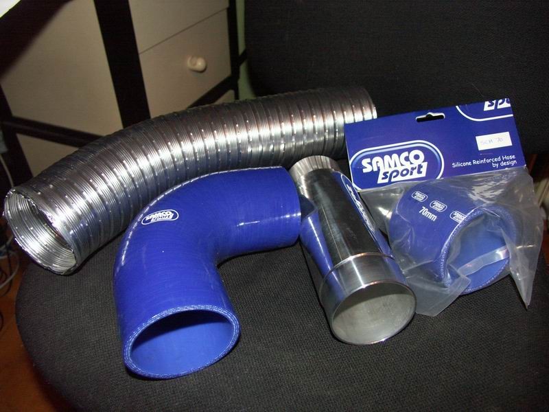

No ale at si jen nestezuju ...Dorazily podlozky a veci na saci potrubi :) tak aspon to...svody by mely byt zitra (premyslim kolikate zitra uz to je? :) ) tak drzte palce...
Podložky 35mm....
Samco..Alu trubka...hlinikova flexibilni trubka...

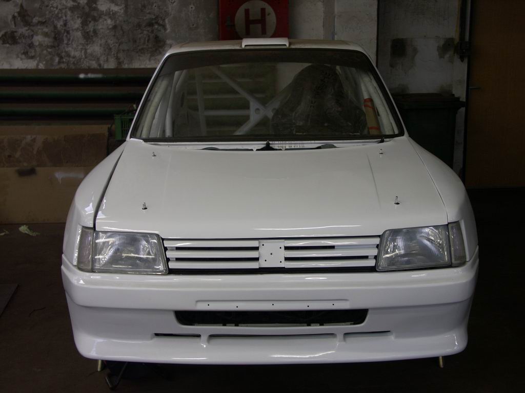

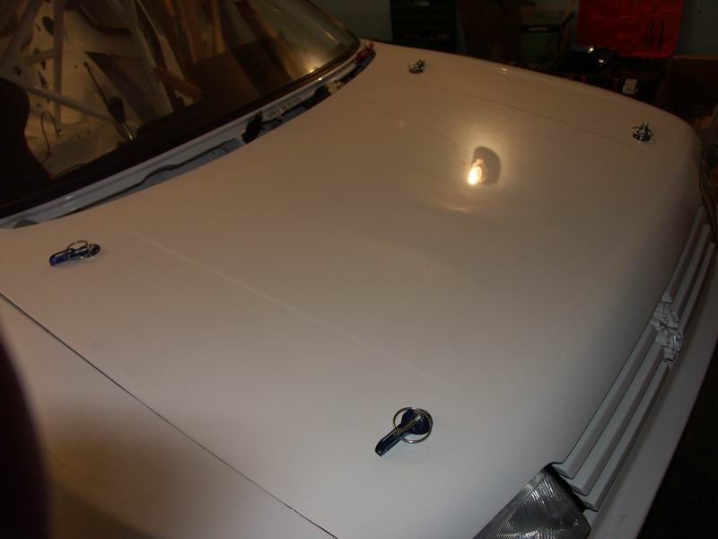

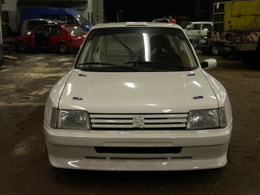

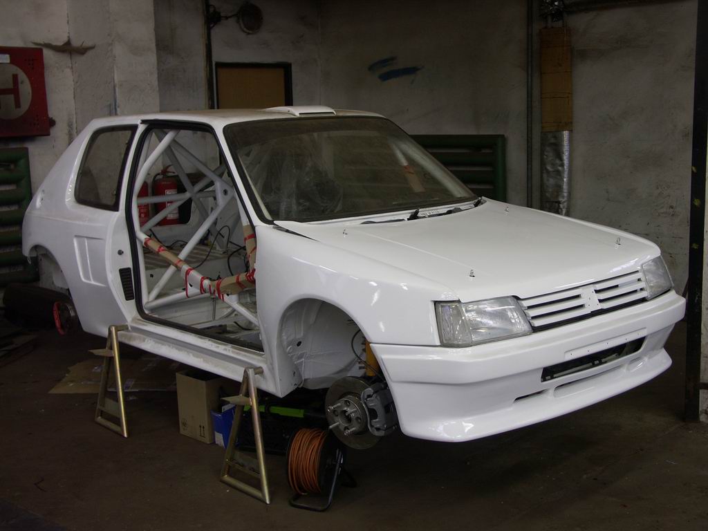

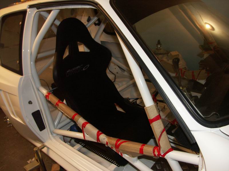

Tak dalsi dorbnosti vyreseny ...jisteni kapoty...osazeny 3. dvere...palubka uz je na miste...spolujezdcovo "misto" je dokonceno......

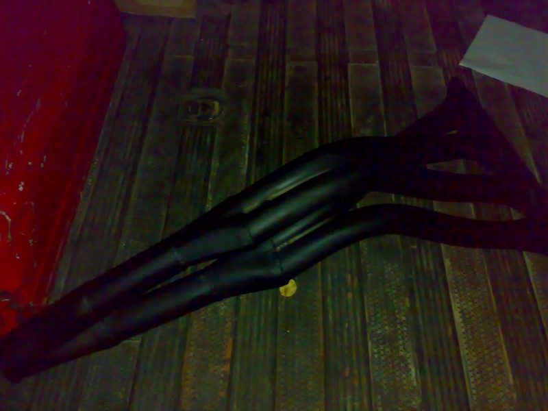

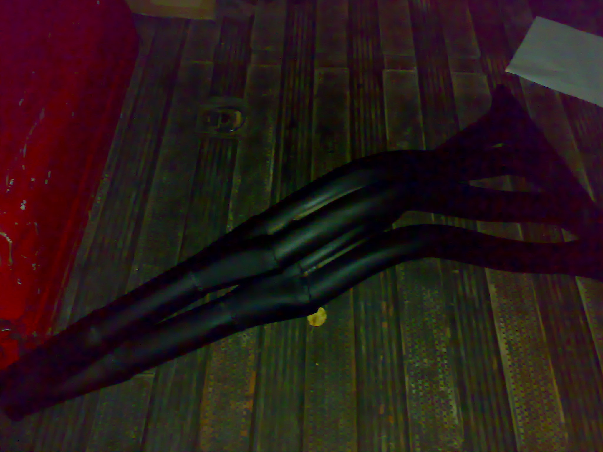

tak po dlouuuhem cekani jsou sovody konecne hotove a cestuji na moravu ...takze zitra se zacne auto chysta na jejich montaz :)

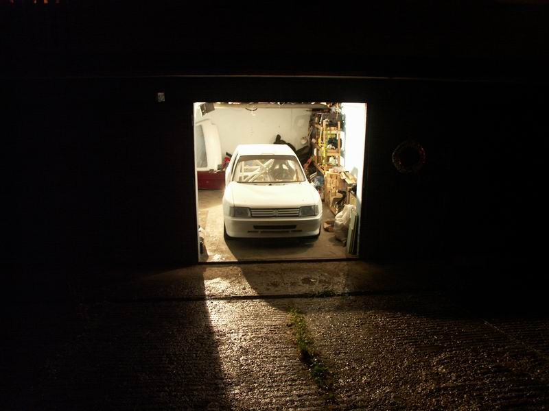

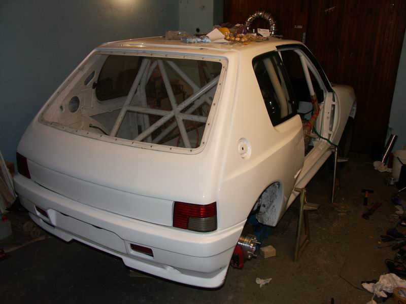

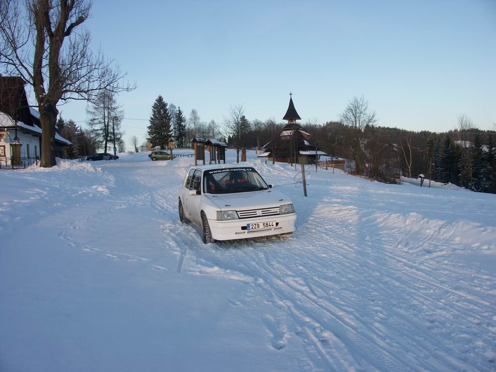

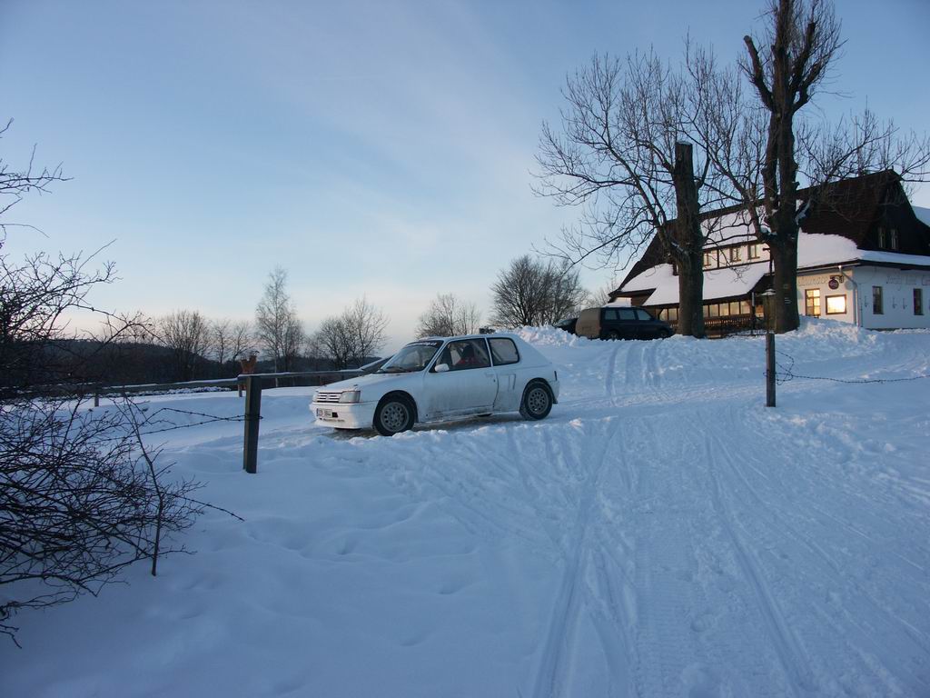

...v patek probehlo serizeni geometrie a zacinam najizdet prvni kilometry...auto dostalo zimni obuti..podekovani Hasisovi za kanaldekly ktere diky podlozkam vejdou i na velke brzdy :)
