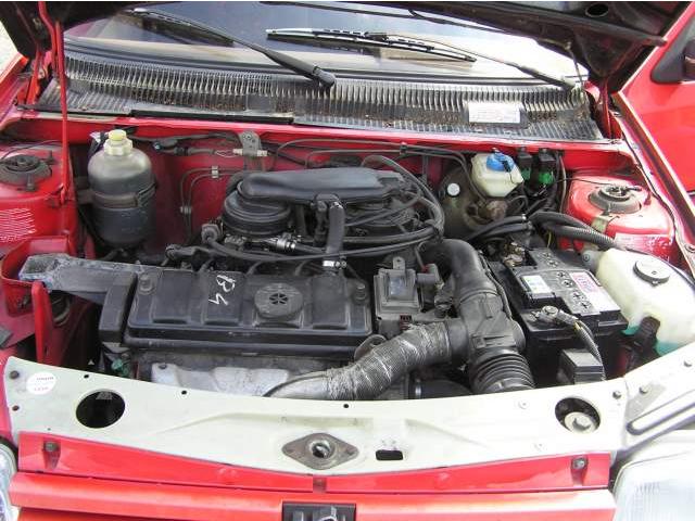

Klobe
Příspěvky: 2474
Bydliště: Uherske Hradiste
Re: rozdelovac
Příspěvek od Klobe »
TAKOVY MAM MOTOR

Re: rozdelovac
takže motor TU se vstřikováním mono jetronic. A je to 1.1 nebo 1.4 ??
