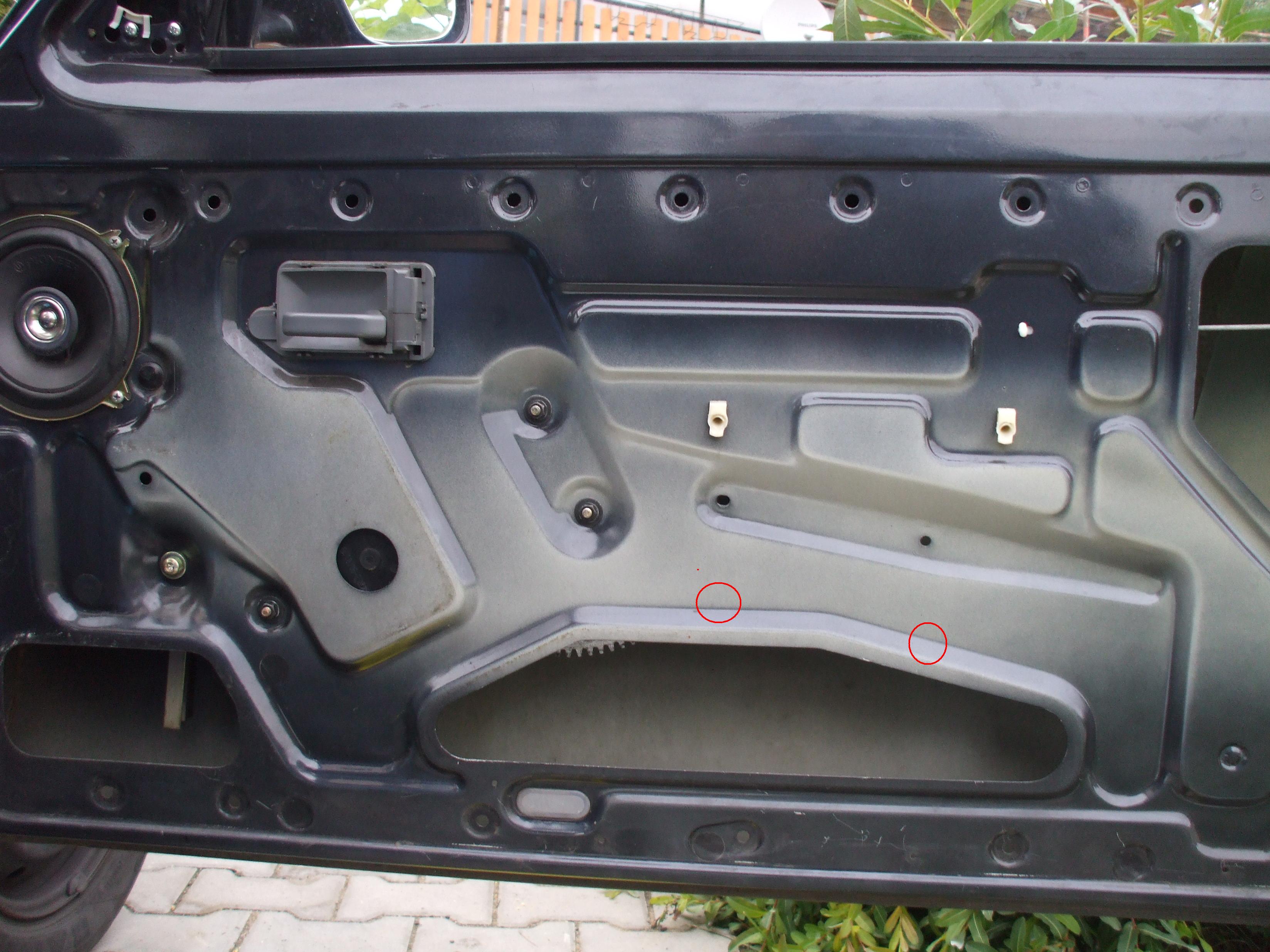

Snažím se přidělat stahovací mechanismus vše je ok kromě té spodní kolejničky v které jezdí to malé rameno mechanismu, to malé rameno vychází mnohem níž jsou originál díry na tu kolejničku. Teď nevím jestli mám udělat díry níž (do čehož se mi moc nechce protože se bojím že to netrefím přesně tak jak by to mělo být...) nebo mě napadlo nějak rozebrat to rameno a nastavit to tak aby to vyšlo přesně na tu kolejničku...Fakt nevím zkuste mi poradit jak na to nebo nějaké další nápady....

Re: elektrické stahování oken
tak červeně označené je přibližné místo kde by měly být díry na tu kolejničku ale je tu problém s ozubeným kolem trochu tam překáží tý kolejničce
