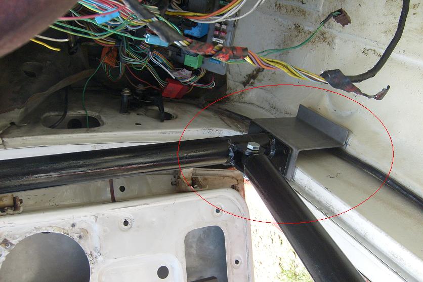

zdravim,

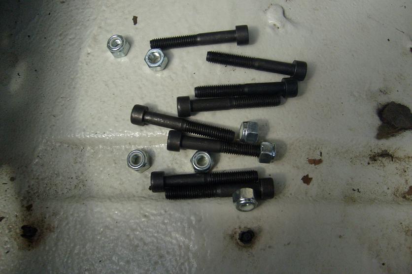

potreboval by som nejaky napad(skusenost) ako namontovat RAM do auta. problem je: dostal som k ramu dalsie 4 nastavce, ktore treba privarit, je tam celkovo 12 otvorov pre uchytenie, ale dostal som len 8 srobov - ako pripevnit ten ram pomocou tych srobov :cry: .. nerad by som to privaril cele.

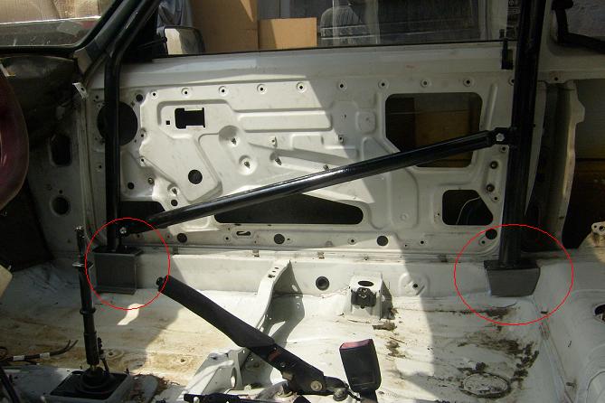

Patky ramu privarit ke skeletu...Samotny ram k patkam pouze sroubovat..Je to takhle mysleno i vyrobcem...To ze dodal o 4 srouby mene neni i Italu nic divneho...Dle zkusenosti (OMP,Sparco ...a taky ze zamestnani kdy mame ve firme spoustu italske technologie) vladne vsude stejny bordel... Komunikace s Italy je silena kvalita dodavek pochybna :) .. uz jsem kdysi tady do fora psal ze kupovat ram od jakehokoli proflakleho vyrobce (Sparco, Sabelt, OMP, Toora ...atd.) je totalni nesmyls a v konence fazi se to stejne prodrazi, nebo se cena minimalne vyrovna cene za ram zhotoveny na zakazku (a to vcetne montaze) u domacich vyrobcu...Holt spousta lidi porad kouka na znacku a jakmile je neco Sparco tak je to proste bomba:)
Na vlastni oci jsem videl ramy OMP, ktere byly po vybaleni z krabice rezave jako liska :). Dle slov cloveka ktery ramy dela profesionalne, neni horsi prace nez svarovat prave skladacky takhle zakoupene (ted mam an mysli ramy komplet svarovane), rezy jsou nepresne, nesedi uhly...
Kazdopadne v Tvem pripade se tech sroubovanych spoju neboj. Drzet budou.. Pokud nemas v palnu ram z auta vytahovat muzes samozrejme patky ramu privarit natvrdo, nic tim nepokazis.
