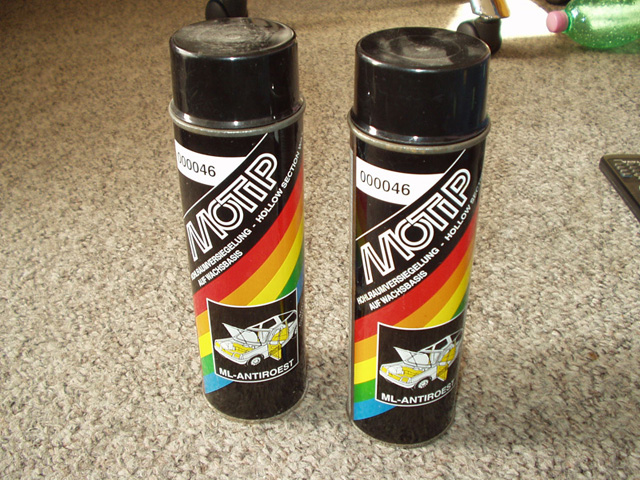

Tak jsem prohrabal veci ve sklepe a nasel jsem tam 2 spreje co nam zbyly kdysi z obchodu.. co jsem se docetl, tak ze je to na bázi vosku, tak to by melo byt OK

daji se koupit primo laky na dutiny, Mame je v praci. 500ml stoji kolem 140kc. Na cele auto potrebujes tak 4-5 vosku.
Jinak rezistyn je olem na osetrovani mist zasazenych povrchovou korozi. Teda aspon tohle mame my v praci.
Jinak bud ten vosk nebo smej oleje, mazeliny a nafty. Sice kombinace strasnliva, ale vydrzi. Udelas si to takova matlave a natres stetcem nebo striknes pistoli.

Na dutiny tohle: http://www.motipdupli.cz/dep/298-ml-na-dutiny/
Ceny jsou sice trochu vyšší, za plechovku cca 200-300,- ale odzkoušeno na několika autech a pohoda, nic lepšího jsem nikdy nepoužil
