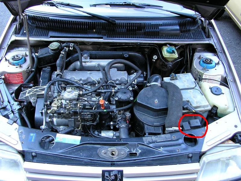

Takže mám takýto problém :sweat: ... dnes keď som zapájal elektroku (mal som ju asi 2 mesiace odpojenú) , tak pri zapojení a následovnom napojení baterky + a - mi začalo dymiť s obrázku ktorý sem vložím.. neviem čím to je , pretože som úplny amatér... žeby som zle zapojil tie 4 konektory s ktorých mi to tam dymí ? dúfam , že sa nič nestalo pretože som sa normálne zlakol... zopakoval som to ešte raz a ked mi to urobilo znova , tak som to nechal radšej tak ... poraďte prosím... :cry:

Ilustračné fotto...

zrejme áno, :smich: to je 1.8(1.9)D ? preco si sem nedal fotku svojho motoru?

No pretože tam aj tak nič neuvidíš a na tejto fotke je presne to odkial mi to dymí... :sweat: Takže ? :cry:

tam mas nejake poistky a relatka :)

dal jsi opravdu + na + a - na -?

tak to otevri a podiv se jestli nejsou spalene pojistky. kdyz tak je vymen. poznas to tak, ze ten drat co je spojuje oba kontakty je prepaleny. jo a nemas nekde prodreny drat?

Ty pojistky co sou vevnitr v te krabicce jsou v poradku nebo propalene?

..poistky nedymia, tam bude ina zrada

Re: Dym...
podle zvhledu motoru tipuju na 1.9D starší model (bez EGR ventilu) ... to odkud se ti kouří je hl. pojistková skřín .. měly by tam být dve 30A pojistky (nožové) a 2 silové propoje (plechy které vypadají jako pojistky) ... odsud se rozvádí napájení do celého auta .. resp do jednotlivých okruhů (startér, vnitřní elektronika, vnější elektronika a žhavení tuším) ... podle toho co píšeš bych tipoval ze jsi nekde obrátil polaritu (prohodil + a -) a přes ty silové propojky (ty plechy) ti teče do zkratu proud ... ty propoje to vydrží ale pruchodem tak velkécho proudu se doslova rozpálí do červena a roztaví to plastové uložení ... takže si znova projeď zapojení elektroniky .. nejspíš bude krpa někde v morotu (startér, žhavení atd ...) v interiéru by to nemělo být protože tam jsou ješte normální pojistky a ty by ti určite zhořely ...

Neumíte číst:
Ilustrační Foto!!!!!!!!!!!!!!
Jde jen o to aby jste věděli odkud to je.
A nezapojil jsi náhodou plus místo mínusu? :fran:
