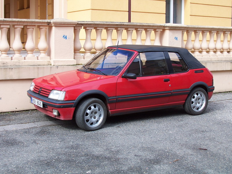

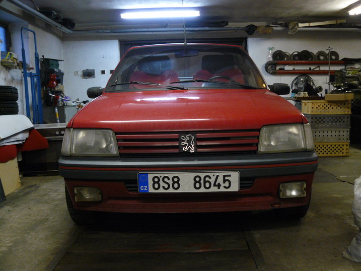

tak jsem se dneska fakt zbláznil a na zimu si koupil tohodle červeného ďábla
no doufám že se ke mě ďábel bude chovat slušně a pak i já se k němu budu chovat slušně

základní info:
Peugeot 205 CTI
rok výroby 1992
motor 1,9 75Kw
najeto 180 tis. Km
elektrická okna a dokonce i střecha má elektrické ovládání
zatím zjištěné vady:
zkrz střechu zatéká pod zadní sedačky, vady laku, lehce promáčklý levý blatník, potrhané sedačky, vadné víko úložného prostoru před spolujezdcem, únik oleje z převodovky, svěšené levé dveře a ztuha jdoucí klika pravých dveří(určitě další přibudou :lol: )

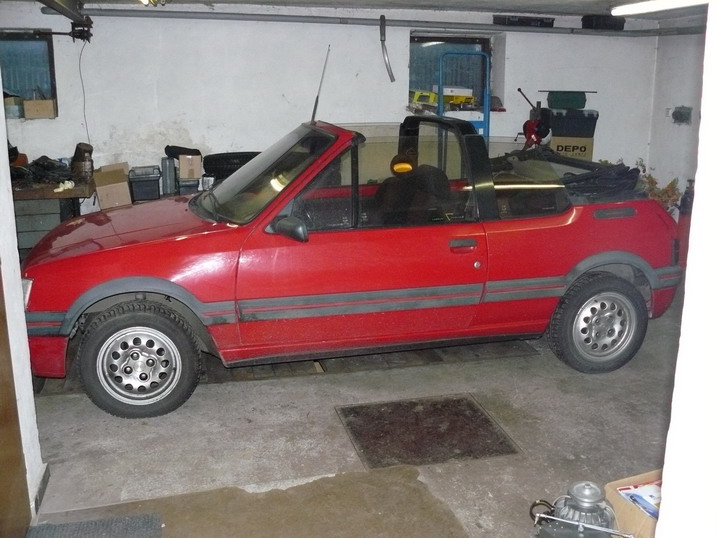

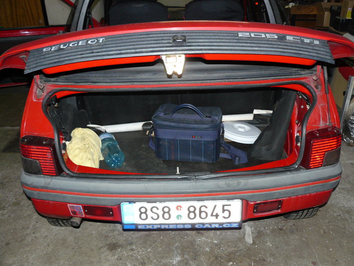

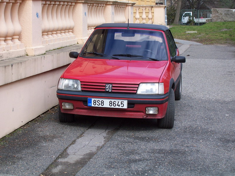

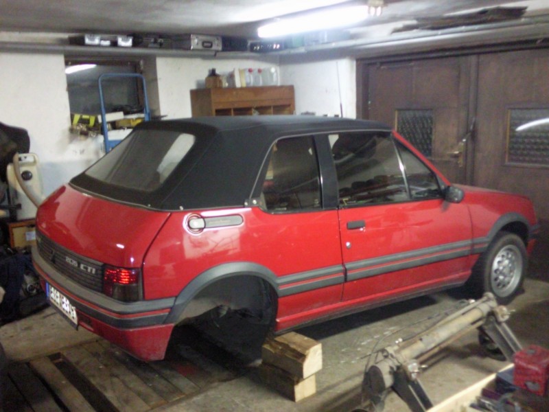

dneska jsem měl náladu nafotit pár fotek auta je to sice focený jen v garáži ,ale snad se budou líbit
pěkný kufer že!
pěkný kufer že!

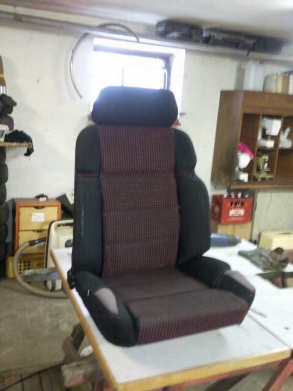

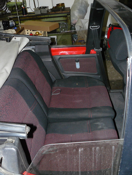

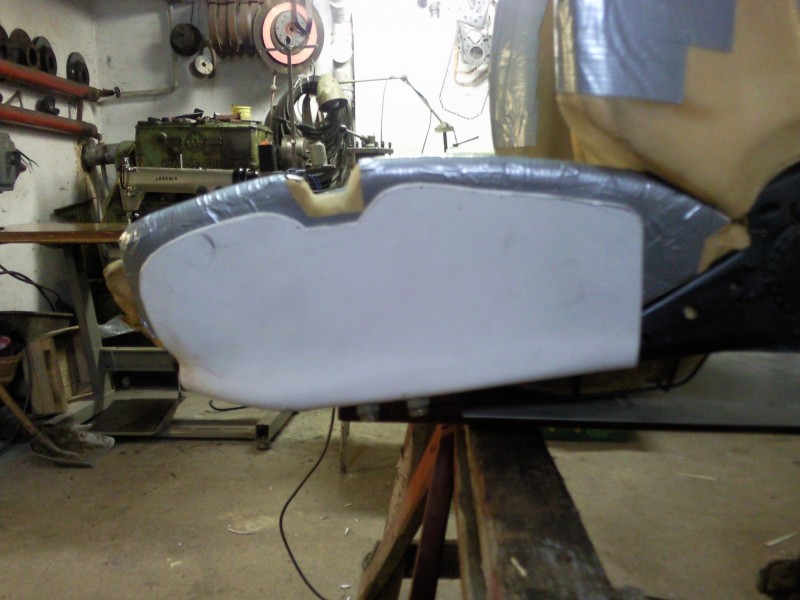

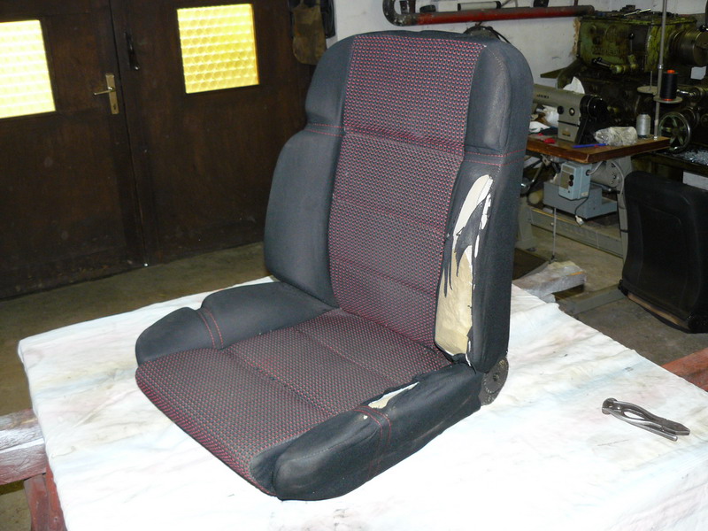

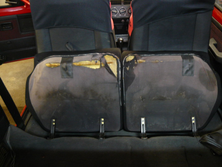

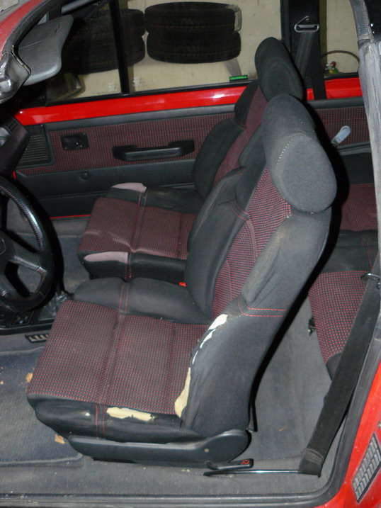

stav předních sedaček katastrofa a zadní nejsou taky nic moc. Zadní už mám sehnaný jiný z jiného kabria ted jen pořešit ty přední

minulý týden jsem se stavil u čalounika-výrobce autoplachet a dohodli jsem se že mi opraví střechu. Takže začátkem ledna se bude rozebírat střecha. Hurrráááá už mi do něj nepoteče

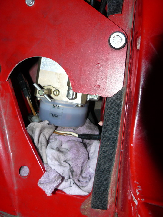

servo pohon stahování střechy(zásobní nádržka-prasklá=teče a čerpadlo)

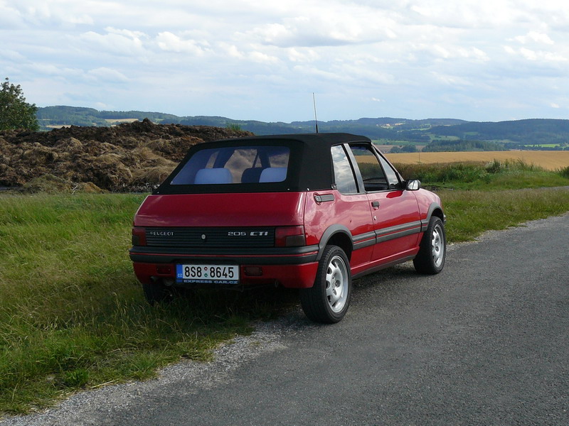

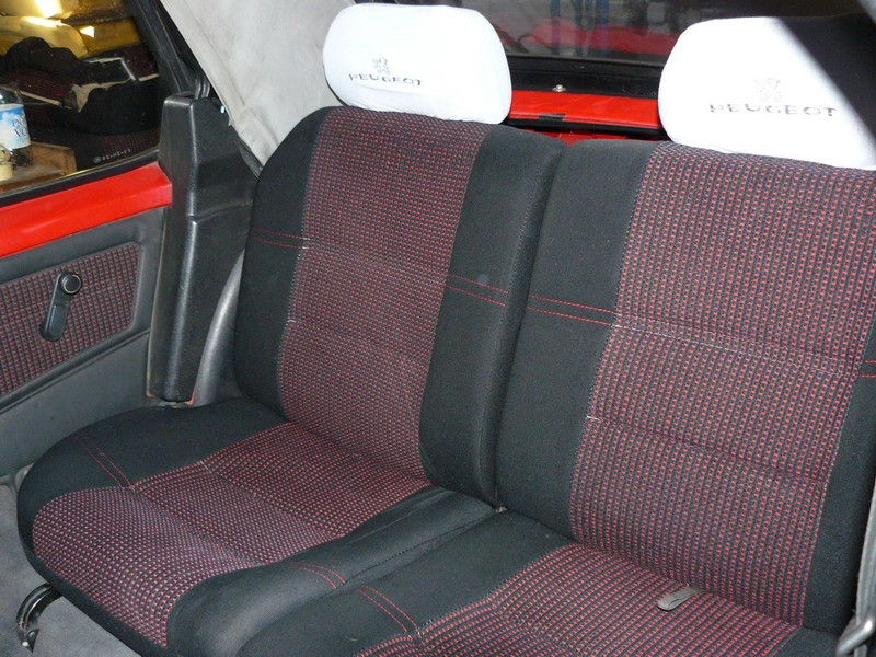

pár aktuálních foteteč vozítka. střecha už je jakštak opravená uvidíme jesli skrz ní ještě poteče, rozvody a pumpa také hotovo a opravený zadní sedačky s opěrkama hlavy
jo a málem bych zapomněl nasadil jsem 15ctky na léto

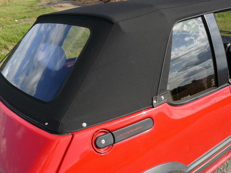

Chlapy a děvčata musím pochlubit se svojí novou střechou. Nechal jsem si jí ušít v Písku v čalounictví RJVilma. Mám ji na autě teprve týden takže na nějaké hodnocení je celkem brzo uvídíme jak se bude chovat při provozu, ale na první pohled vypadá perfektně. Materiál je nějaký dvojitý plátno s mezivrstvou gumy. Nemusí se to nijak impregnovat ani ošetřovat. Stačí omývat vlažnou vodou

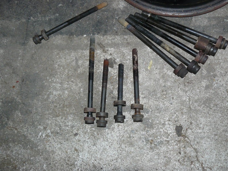

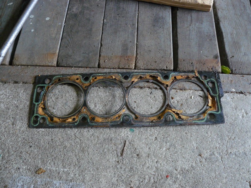

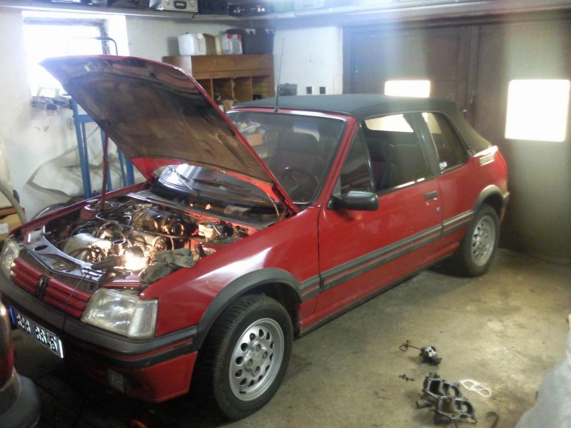

přikládám pár fotek z opravy

utrhané šrouby
utrhané šrouby

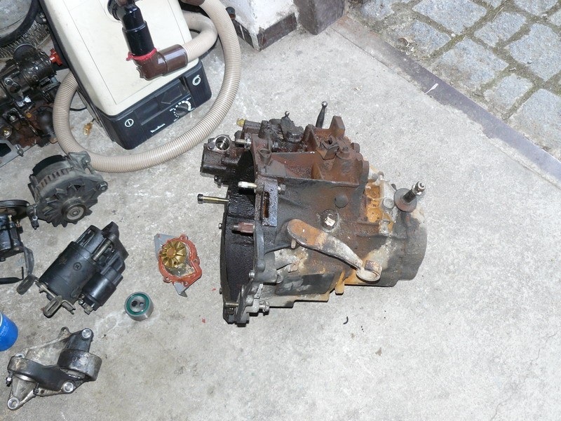

pěkně špinavá převodovka

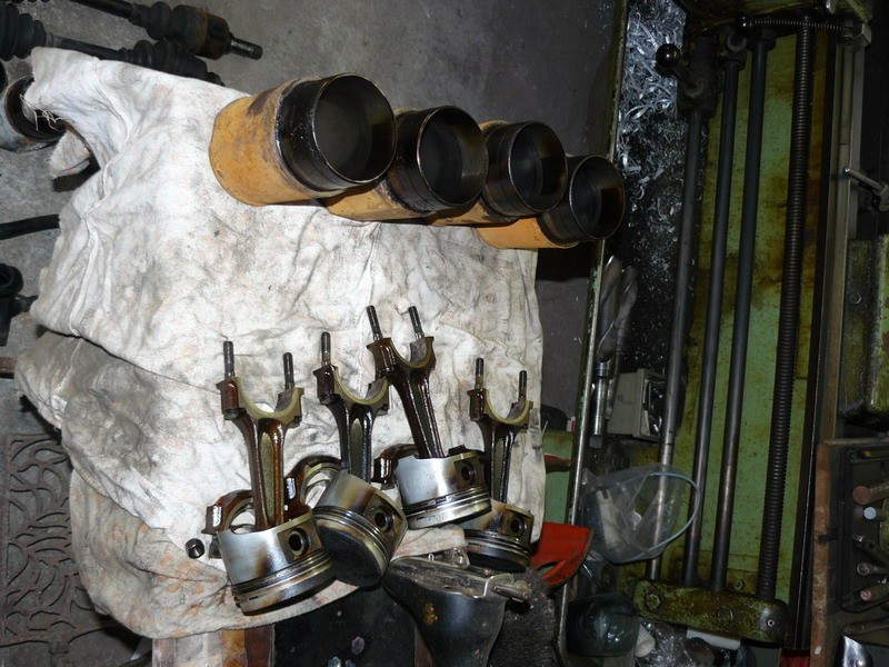

kompletní rozborka motoru

po dlouhý době aktualizuji svůj topic a co se novýho událo od posledně

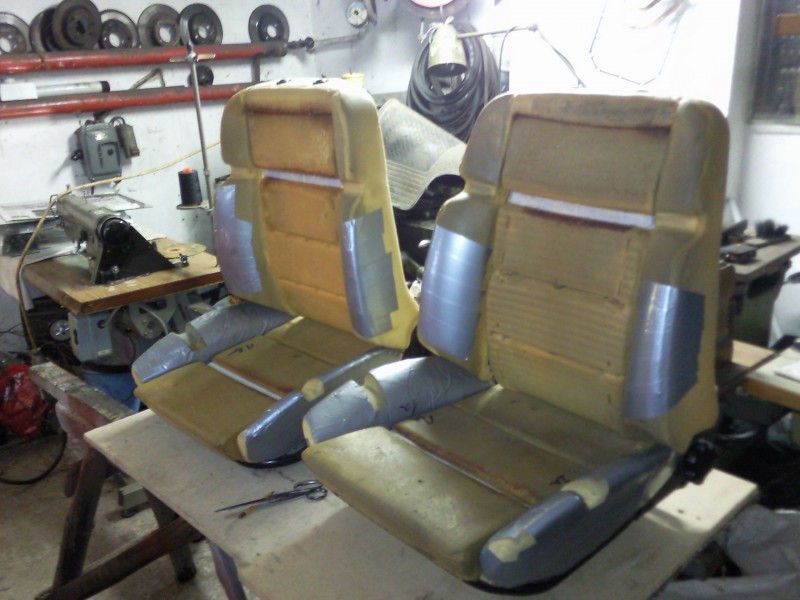

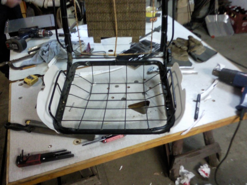

1) opravený sedačky
před
po
průběh opravy

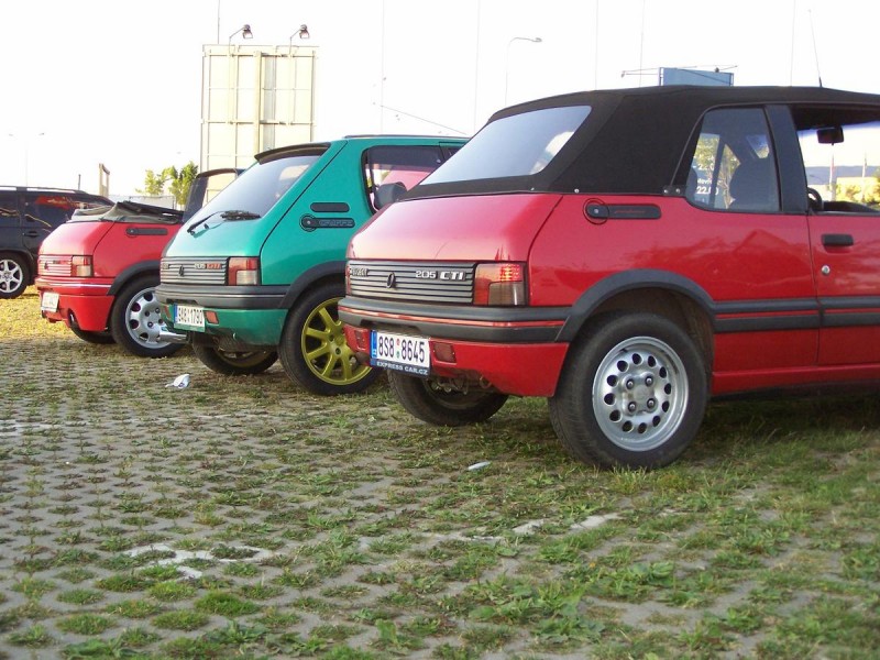

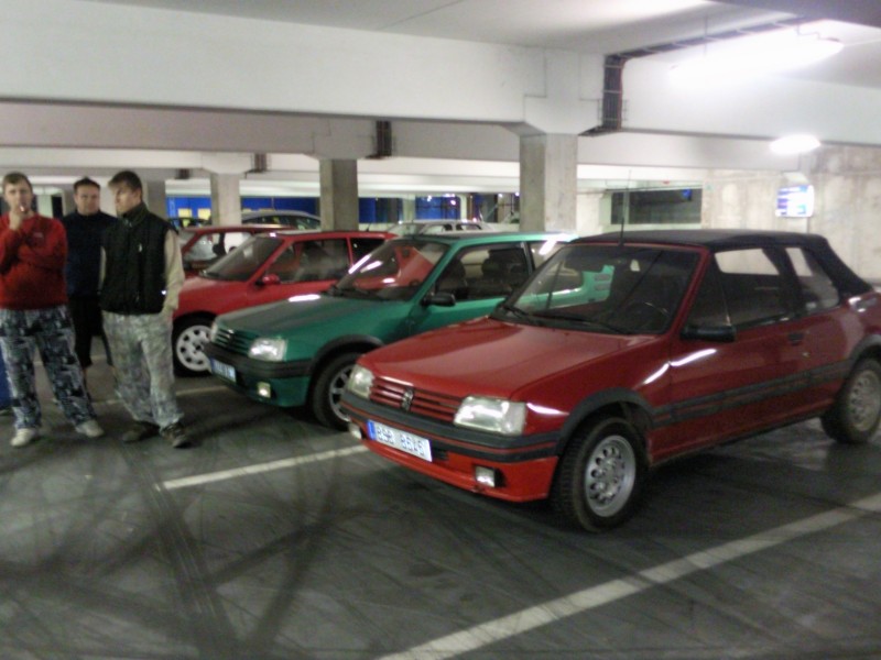

s autem jsem letos stihl jen asi tři mini srazy v praze a několik výlerů po čechách. Auto šlape dobře jen jednou mě nechalo v Lázních Bohdaneč. Tenkrát mi odešla elektrika. Jinak s autem jsem spokojenej a věřím že to je můj první exemplář do sbírky P205tek. Rád bych jednou měl menší muzeum P205 a konkuroval Štepánovi v jeho sbírce.
setkání s Vinem a jeho 1,4kou
opět s Vinem a jeho Griffe na jednom z minisrazů v Praze
jarní minisraz vedle Toma
letní minisraz Zličín
