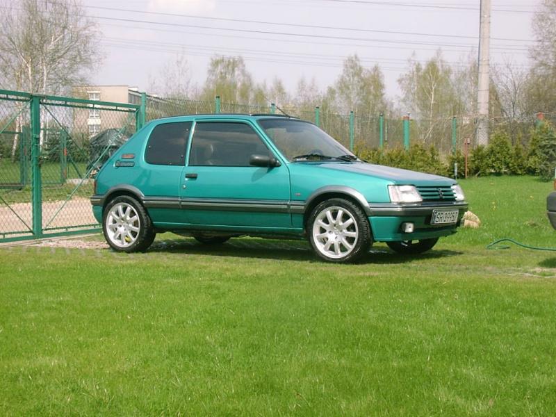

co ouragany? nelibi? jeste jsem unas nevidel puga s ouragany, tak budes vyjimecny:)
Re: Alu 16" na GTI
jo jo už pomalu pokukuju po inzerátech
zejtra totiž jedu pro griffe
