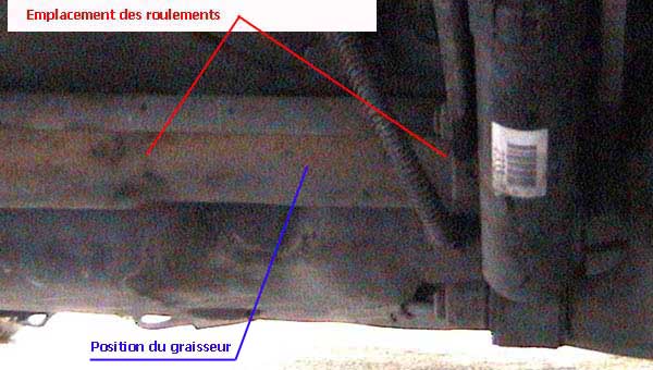

Jenom doplnim o nove nalezene info.
Takto je to original na strankach 205.

Re: Vrtat maznice na nápravu na autě?
Jestli to tedy správně chápu , dá se to navrtat aniž bych musel nápravu rozebírat - nebo se mýlím ?
Mirda KV píše:Jestli to tedy správně chápu , dá se to navrtat aniž bych musel nápravu rozebírat - nebo se mýlím ?
Presen tak, zadne rozdelavani nic.
Staci jenom navrtat, vyriznout zavit na maznicku a namazat. HOTOVO, naprava osetrena.
