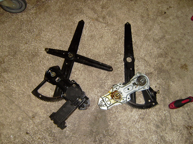

předělávám pugovi přední okna na elektriku. vykuchal jsem oreginální stahovačku a na ní není ten kus železa co tvoří kříž. namontoval jsem elektické chodí v pohodě nahoru i dolů ale nevím kam má přijít úchytit ta věc co tam je navíc. myslím si že ve dveřích zevnitř má být na dvou šroubech lišta do U ve které by to mělo chodit :myslim: ale za 1. doteď to chodilo bez toho a za 2. ji nemám, takže je tam vůbec potřeba? :fran: :fran:
Re: stahovačky na okna
no bez tý lišty by se ti mohlo stát, že ti to okno vypadne z tý dráhy. Ikdyž ty máš u cabria jiný okýnko a je možný že to nevypadne, protože to sklo je vlastně obdelník ale u klasickýho okna to bez tý lišty vypadne raz dva :myslim:

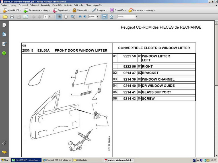

tohle jsem našel v katalogu náhradních dílů doufám že ti to pomůže
el. stahování oken.jpg (87.08 KiB) Zobrazeno 3606 x

Hroche píše:tohle jsem našel v katalogu náhradních dílů doufám že ti to pomůže
Cus máš doma stránku těch nahradních dílů??? díky :up: :up: :up:
je to z katalogu náhradních dílů Peugeot a pokud si ho chceš stahnout tak tady http://www.uloz.to/854116/nahradni-dily-peugeot-205.rar
