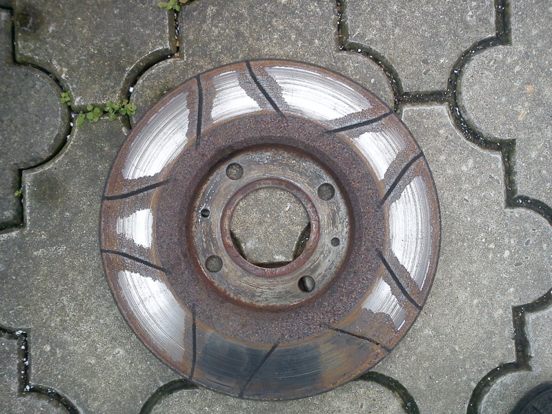

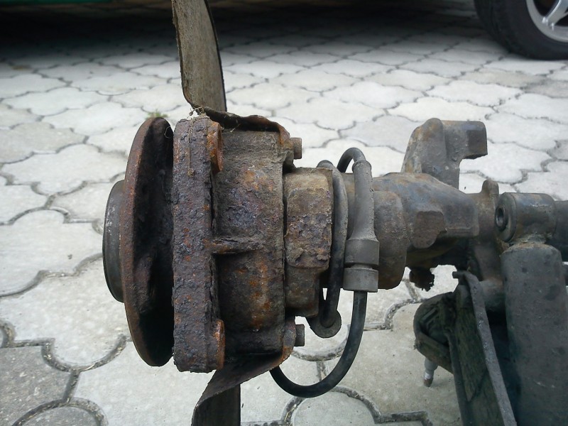

tak jsem umyl gti od soli a zjistil jsem nepříjemnou věc. Nějak to přestalo brzdit nejdřív jsem to při rozjezdu z místa musel utrhnout, vechno bylo asi přirezlý, no a pak tam něco tak divně drhlo a vybroval pedál, tak sem si řek, že to je jenom bordel. Po několik zabržděních to skoro nechroupe, ale taky to nebrzdí nějak valně. Vždycky když to dýl stálo stačilo párkrát zabrzdit z vyší rychlosti a brzdilo to opět parádně. Teď to akorát je gumový a ani na zimákách to neni schopný zablokovat kola.. ( předtim nebyl problém na suchu s letňákama).... budu muset udělat rozborku.... a brzdovka tam je 7 let, to už taky neni zrovna ideál

spíš se asi trochu něco vepředu kouslo a nebude plavat třmen....

tak dneska proběhla rozborka, všechno jsem promazal a rezhýbal, ale v podstatě tomu nic kromě rzi nebylo....sůl je svině po 20km to začlo už konečně brzdit že to zavírá kryt střešního okna

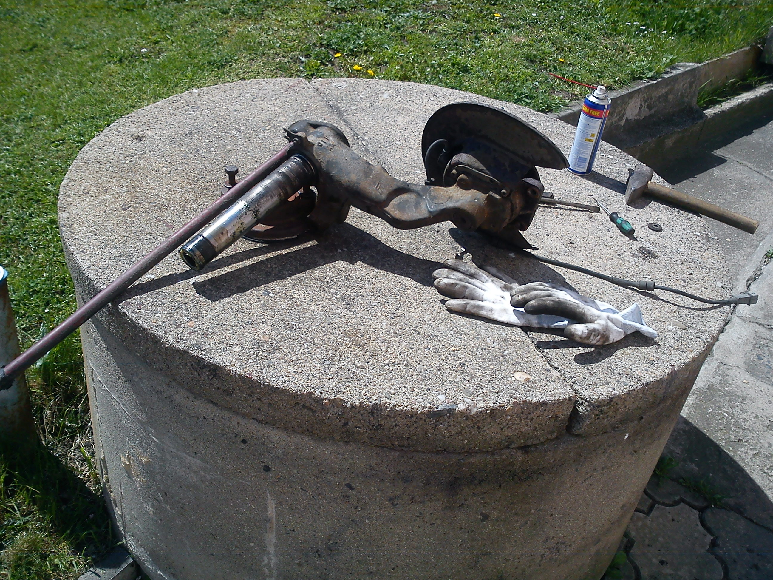

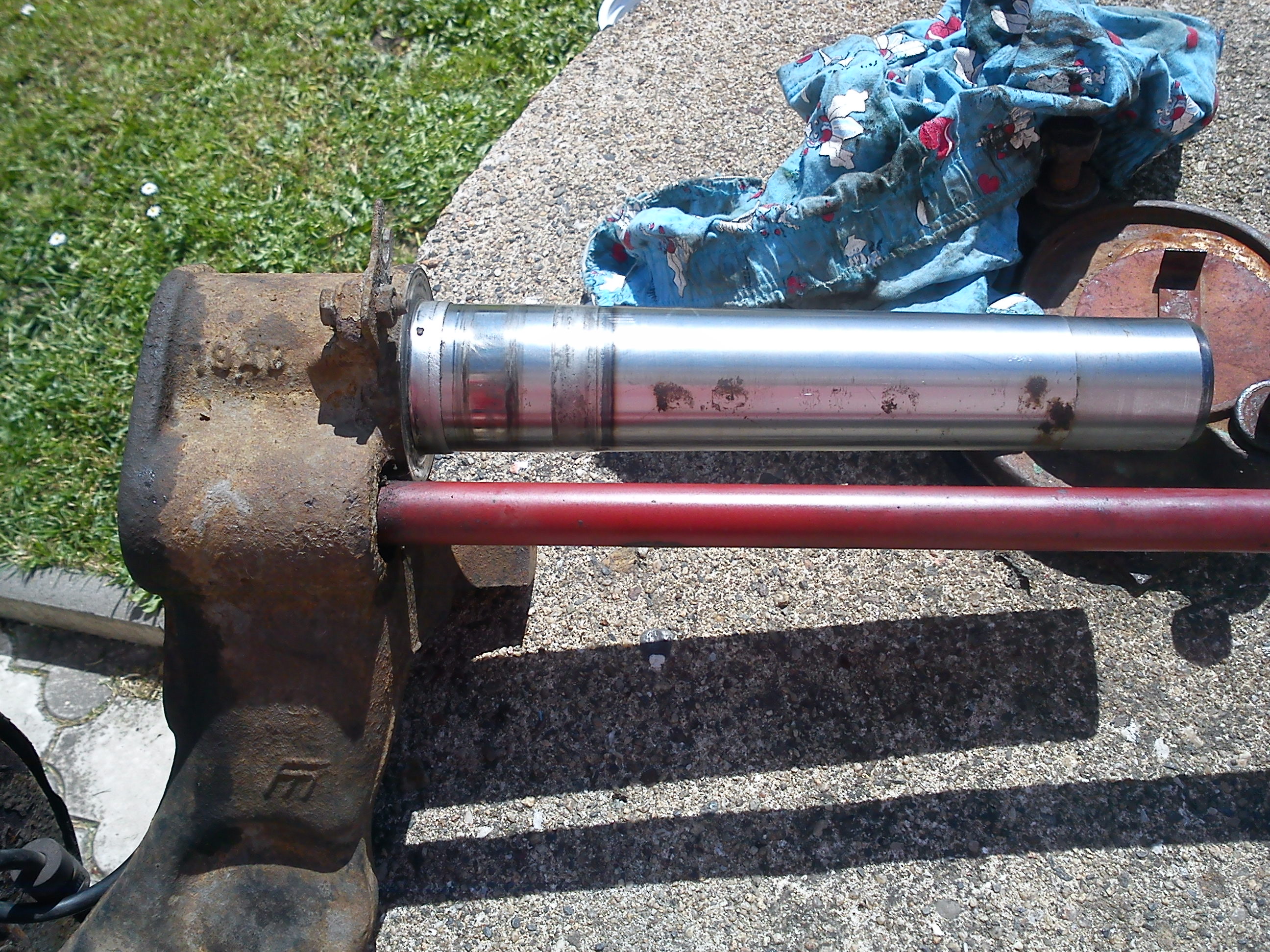

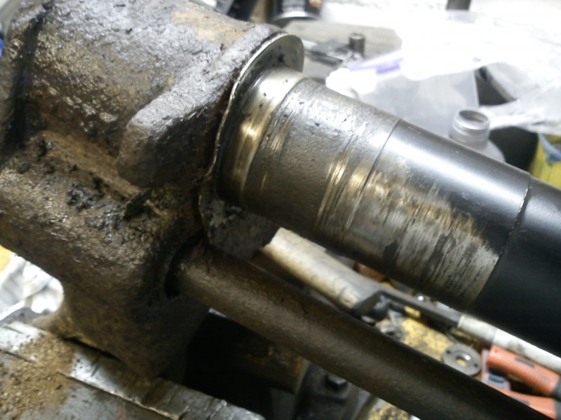

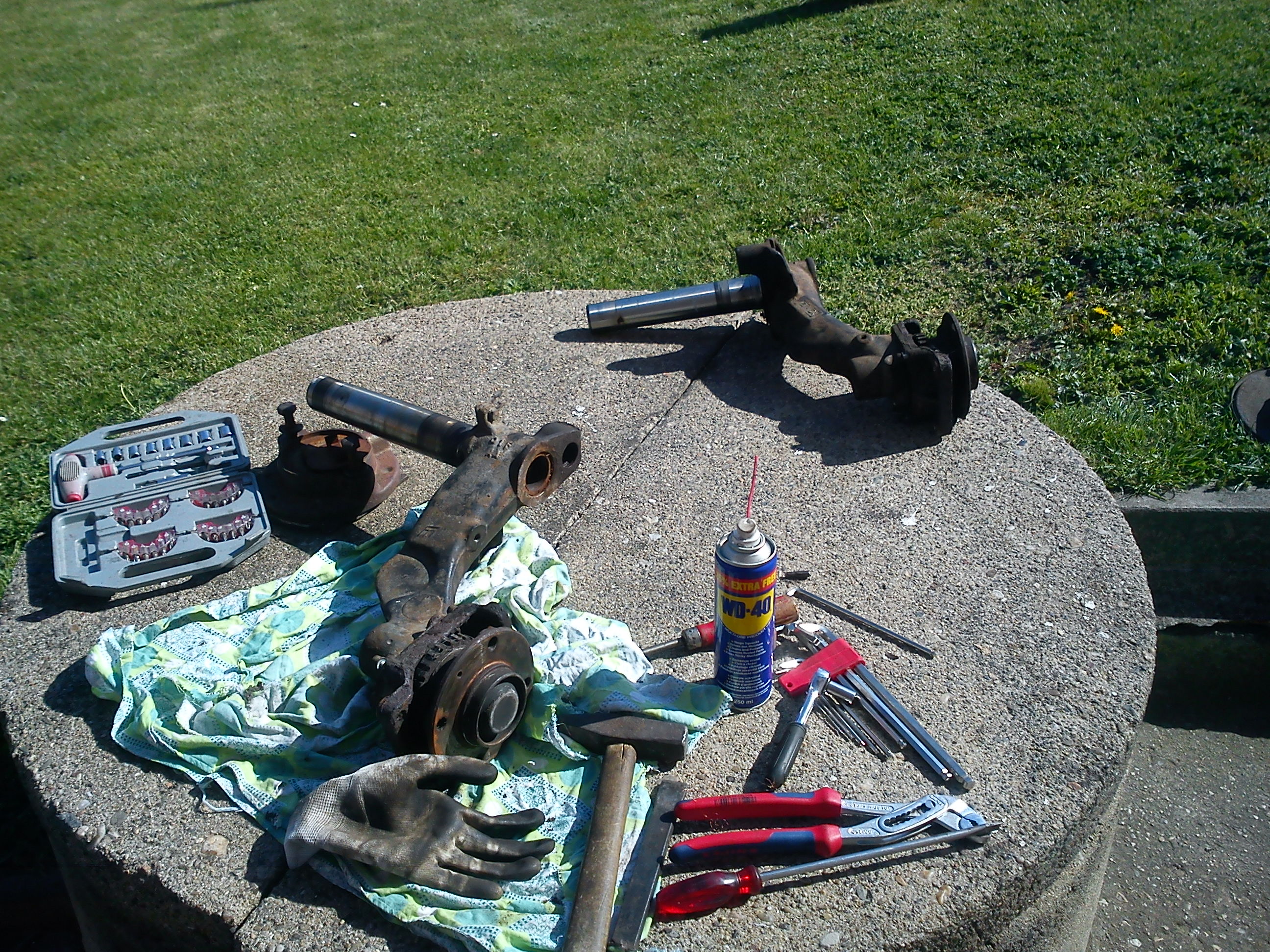

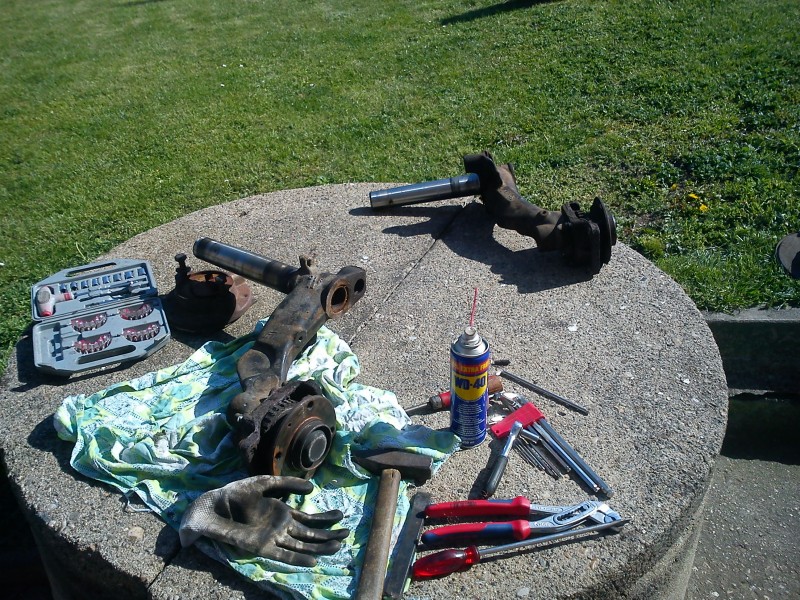

Včera a dneska probíhala rozborka zadní nápravy z 309ky. ( poputuje na růženu), velký kladivo a vše je hezky venku náprava má maznice, ale i tak jedna strana obtisklý ložisko v čepu a druhá totální kolaps, ložisko na kaši a nápravnice vydřená tak na 5cm... ale za ty prachy to docela jde, čekal jsem to horší Soustružník udělá futro, ale zeptám se jestli někdo nemá nějakou vyskoušenou sadu ložisek a čepů za doboru cenu ?

jak už jsem psal, tak jsem koupil za dobrý peníz zadní nápravu z xsary. začala pomalá rozborka a zítra je na plánu vyndání stabilizátoru i obou torzek, tka snad to pude z fotky je hezky vidět jakej bude nová geometrie a taky o co je to širší...
Re: Zelená bestie Griffe + xsara vts
Tak jak jsem slíbil tak se i stalo. Šlo to překvapivě dbře, trochu zádrhel bylo v jednom člověku dostat torzku z ramene, ale nakonec se asi po půl hodině podařilo. Jinak stav nápravy je celkem klasika, levá strana bez poškození, ložisko jak nový a čep krásně hladký a nevymáčklý. pravá strana v hajzlu ale jenom trochu. nápravnici nic neni, ikdyž ta mi je k hovnu.....
