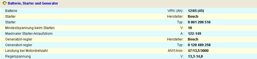

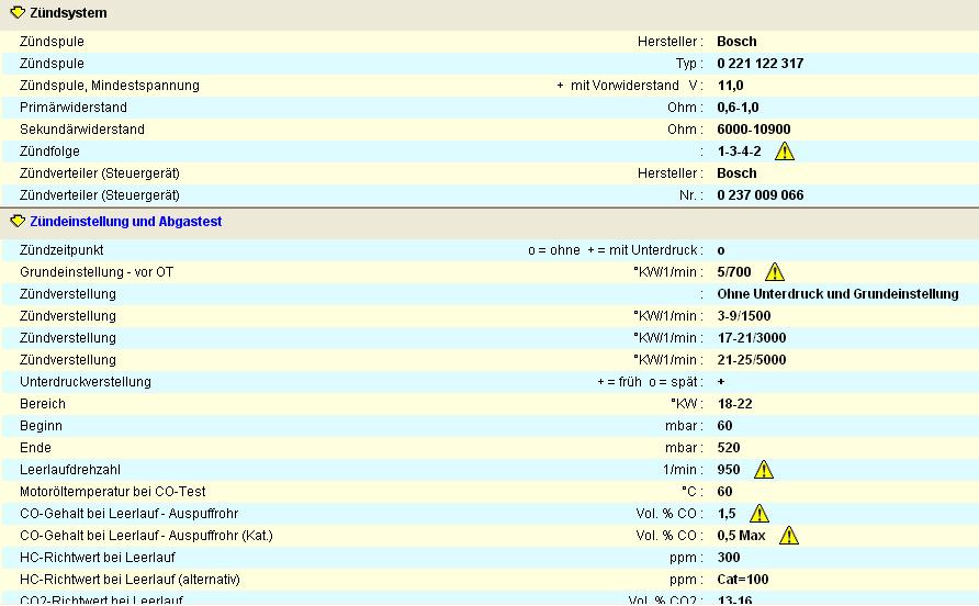

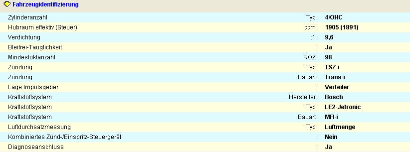

takto to tam vyzera.. len som sa zabudol spytat na kod motora :oops: .. ale SK a Vvz tam niesu uvedenemankovic píše:Ďakujem ti veelmi pekne . Hned rano si to pojdem skontrolovať.

Tak bol som sa kuknúť a váha je 0 280 202 109 XU9JA=94kw
uš som spokojnejší lebo som si mislel že tam bude iná váha ...
Re: cislo motora
No a dnes som si skontroloval RJ číslo je 0 280 000 359 = XU9JA = 94 Kw
Takže už oficiálne mám motor 1.9 GTi 94Kw XU9JA D6B
Zo všetkým ako má byť...
