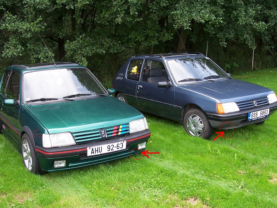

Zdarec pánové, vzhledem k tomu, že jsem si sehnal přední spoiler a na jaře se ho chystám namontovat... a jsem asi trošku detailista. Tak mám dotaz jak tam máte přidělaný ten úchyt na odtažení? Viz foto...
Já to tam mám na druhé straně a úplně jinak... Sorry za půjčení fota o))))
Díky za rady, tipy a triky... :Merci:

nebylo by špatné kdyby nám to někdo vyfotil......
já totiž vůbec nevím jak to tam je přidělané....

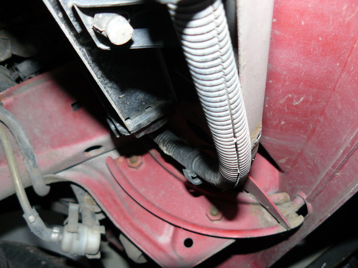

Ono to oko u GTi spoileru je taky našroubovaný.
Je chycený 2ma šrouby do nosníku a 2 do předního čela.
Někdy je ještě obvařený.
Re: Úchyt (oko) na odtažení.....
origo tažné oko vypadá takhle
to co jsem vám sem dával z těch francouzských stránek tak tam je to uchycení dělaný trochu jinak
