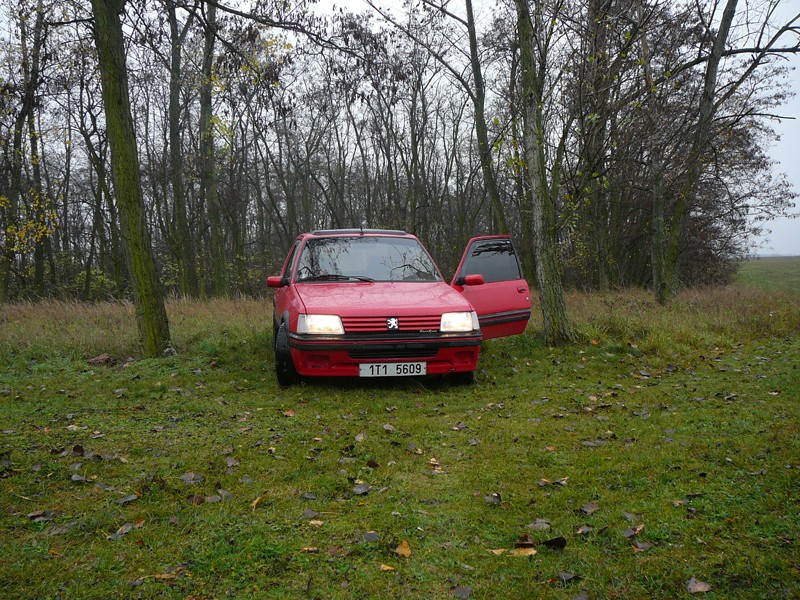

Tak tuhle jistě znáte je to EX Zobyho teď už můj mazel,zatím jen stojí moc se nejezdí,příští týden půjde k panu doktorovi na brzdy,jelikož levý kolo přibržďuje a zadek je asi celej na výměnu,pak se bude dělat na motoru,nový žhaviče,udělá se jinak chlazení a bude se předělávat filtr který je vzadu na motoru půjde dopředu nějak asi vyřešíme nerezovou trubkou,pak přijdou nařadu svody,nějak poladit nebo se budou dělat komplet nový(pokud nový tak taky nerez)no jinak mám v plánu nějakou hudbu aby to trošku hrálo,zatím mám natažený kabely na zesík od baterky.No co tam bude,na doporučení kamaráda co má obchod s hifi do aut a samosebou že mě dal i dobrou cenu tak tam bude 5ti kanálový zesík od Sinuslive,přední komponentní "16" repra a zadní ovály od helixu a "30" basák asi taky helix,rádio rozmýšlím mezi Alpine a Clarion.
Dále bych chtěl přez zimu zrenovovat alu,zprovoznit otáčkoměr na gti palubce,když se mě bude chtít tak na spodek dveří dát nějaký světýlka aby svítila na zem při vystupování,možná nějaké decentní osvětlení v interiéru,zatmavit i zadní okno když už jsou boční(pak bych tam chtěl tu "SAMOLEPKU" peugeot 205 club to je pro hanze) :lol:
no dál se uvidí co se bude dít,chtěl bych z toho udělat hezký autííí

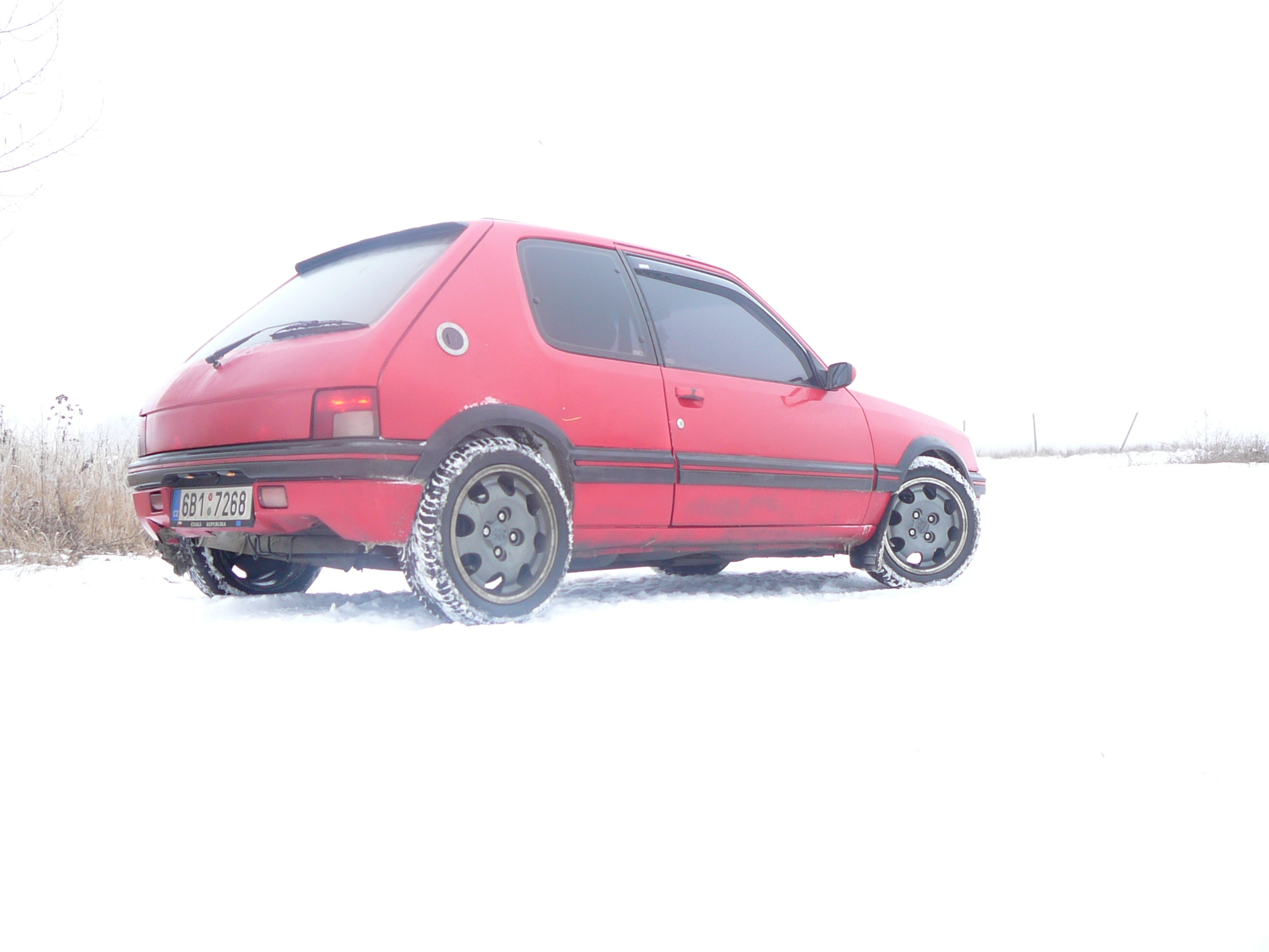

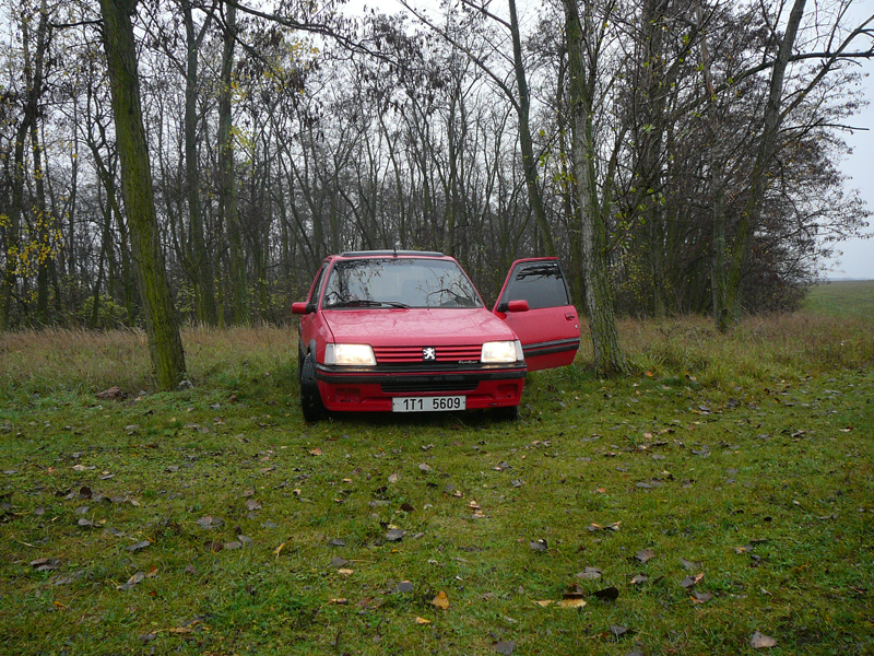

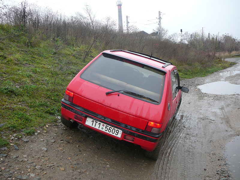

Namontovány žlutý mlhovky a nějaké foto na sněhu když tady ještě byl :lol:

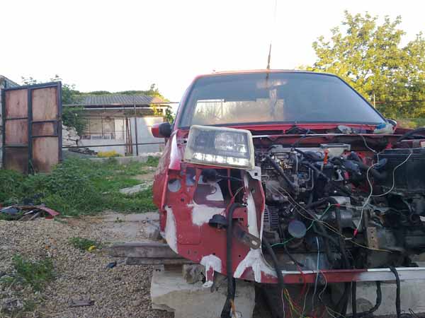

No a tady máme taky novinky sice ne moc příjemné pro mě ale ....
takže jak začít ....srala se mě elektrika tak sem ju vytahal a díval se na dráty jestli nejsou někde rozervaný a pár takových zlobivců sem našel,teď už se dává elektrika pomalu zase do svazků a půjde zpět do auta,nechal jsem si opravit altík byl skoro kaput,vytahal jsem celej interiér jelikož jsem chtěl měnit červenej koberec za černej a vyházel sem ty nasáklý houby co byly pod kobercem,je to tam nějak povařovaný,tak to vystříkám a nalepím ty asfaltový pláty na podlahu,no a nějhorší co mě zatím potkalo je to že se bude muset vyměnit celej zadek na pravé straně,jelikož byli zakitované prolisy na zadním sloupku a kit už nedržel chtěl jsem jej vyklepnout ven a upadla hromada kitu z půlky auta
takže budu muset nějak pořešit výměnu asi doma kdy ž je auto momentálně nepojízdný a ještě nějakej čas bude...
foto nějaký udělám ale .....ted je to taková hromada šrotu
až to vyjede bude snad k nepoznání.........pokud všechno vyjde jak má ....

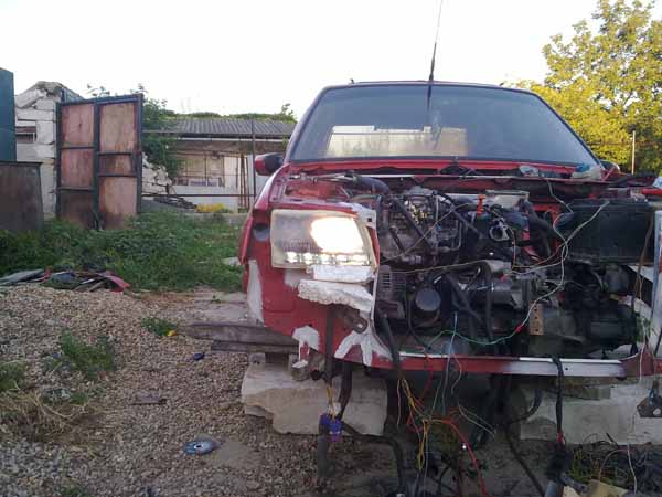

tak foto sem upnul na imageshack pro představu jak to teď vypadá

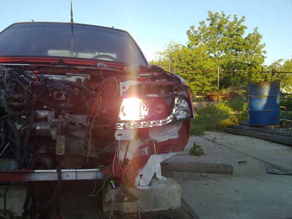

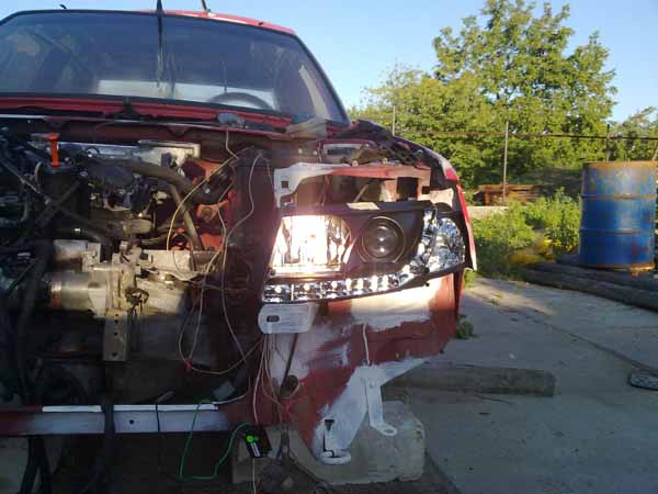

Tak dneska mám jednu novinku a chtěl bych taky od vás to okomentovat jestli do toho jít či ne,od kamaráda jsem dostal světla v WVpassat b4 nějaký tunningový je tam čočka na xenon h1 na dálkový a diody na denní svícení jedno světlo jsem si jen tak narychlo upravil a dal pod sklo z 205tky,samo takový sklo tam nebude koupil bych ty čirý plexi co jsou na tyhle světla,xenony zatím nemám že bych je zkusil,myslím že to nebude vypadat zase tak špatně a pokud se to dobře seřídí tak to bude taky good svítit,nějaký foto z jakých to je světel a nějaký jak je to narychlo napíchnutý ve skle 205.
- světla z kterých to je
- 27072009172.jpg (59.1 KiB) Zobrazeno 13774 x
- světla z kterých to je 2
- 27072009175.jpg (51.88 KiB) Zobrazeno 13777 x
- předělávka
- 27072009178.jpg (62.65 KiB) Zobrazeno 13780 x
- předělávka 2
- 27072009179.jpg (63.58 KiB) Zobrazeno 13781 x

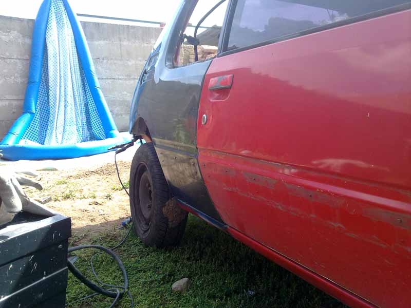

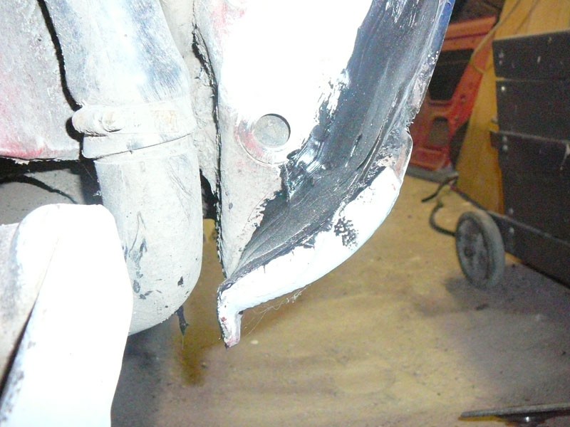

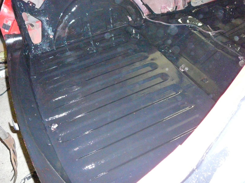

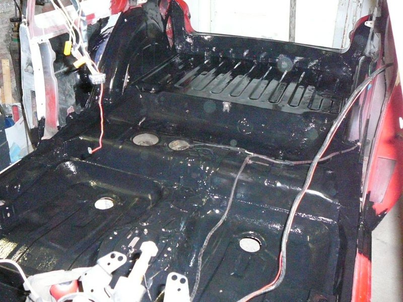

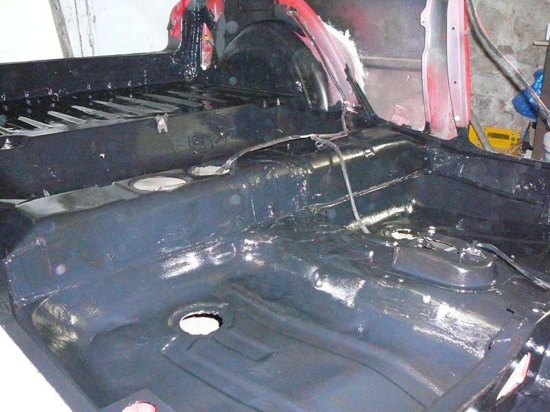

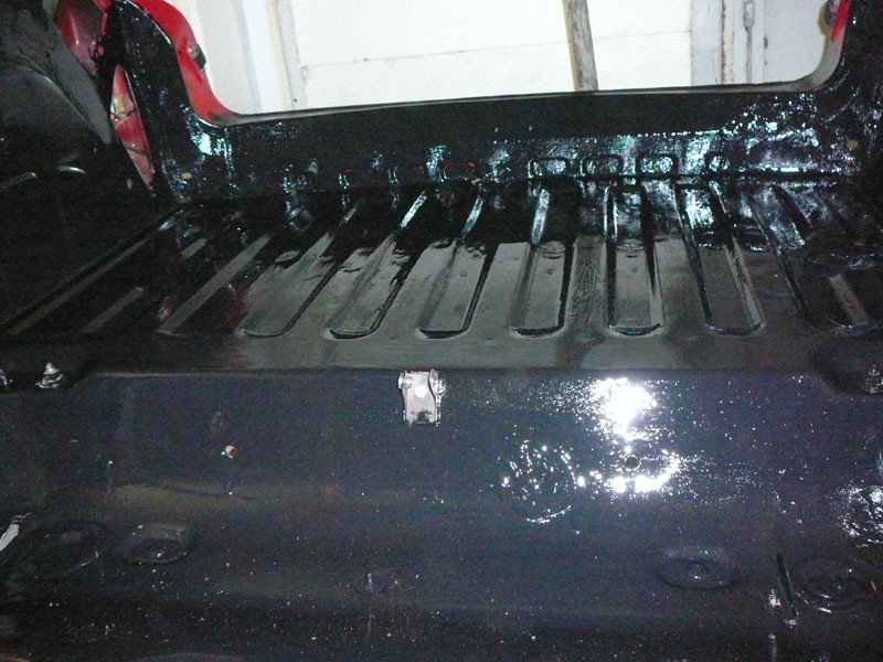

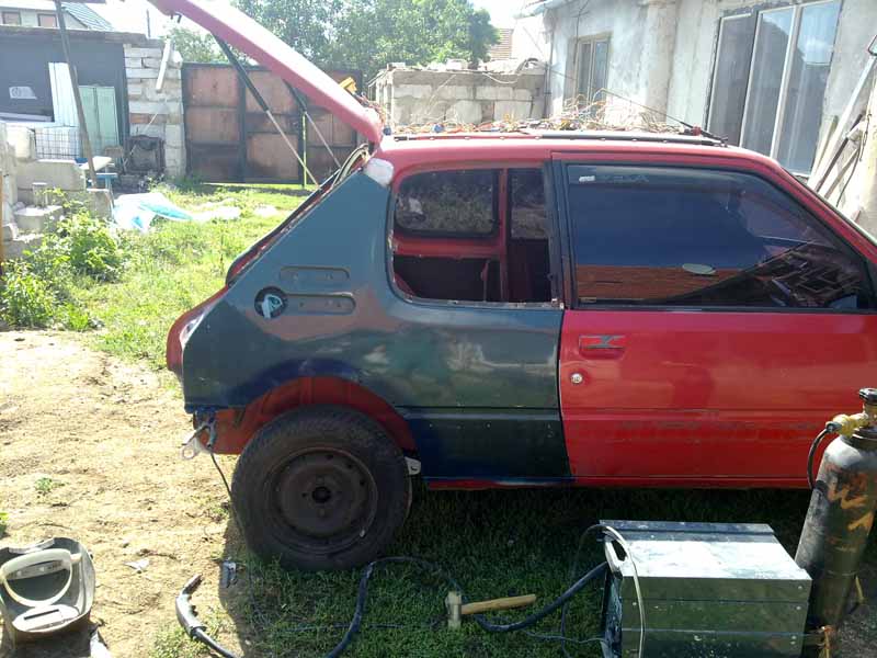

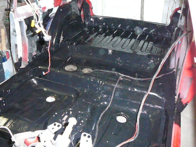

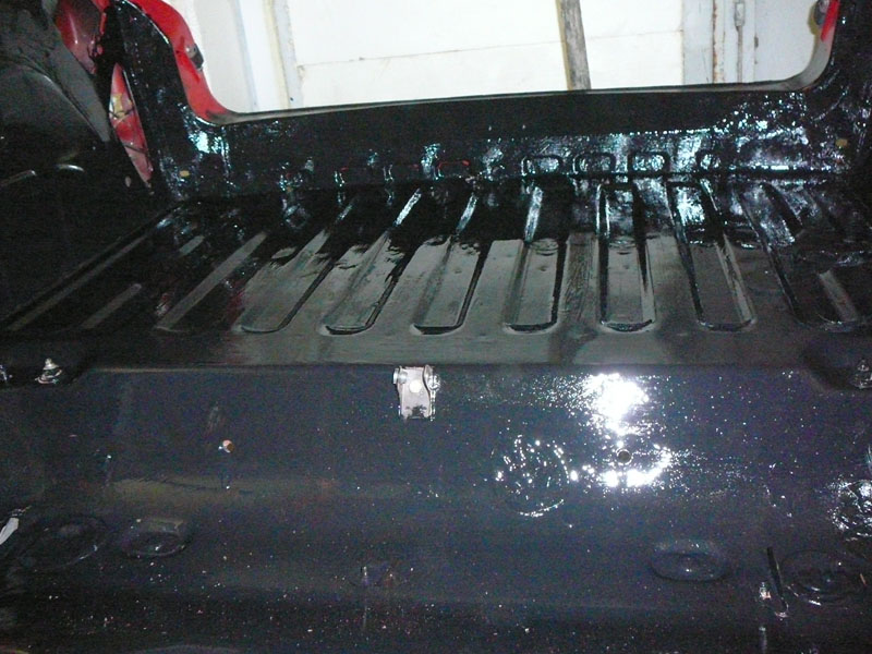

Dneska došlo na navaření zadního blatníku,myslím že se to povedlo i když to ještě není hotové,musím to ještě na pár místech pochytat ale to až bude zase CO,zase jsem se o kousek přiblížil tomu že to vypadá jako auto
nějaké foto ..........

Tak po delší době nějaký novinky,

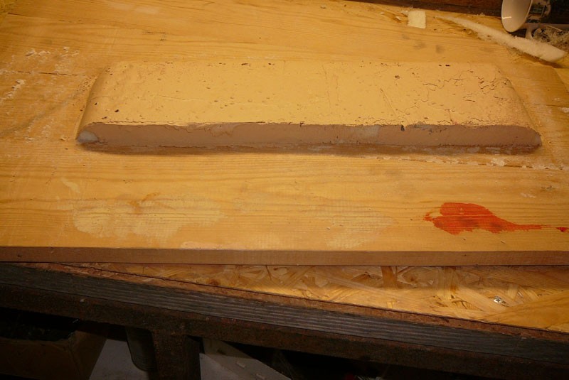

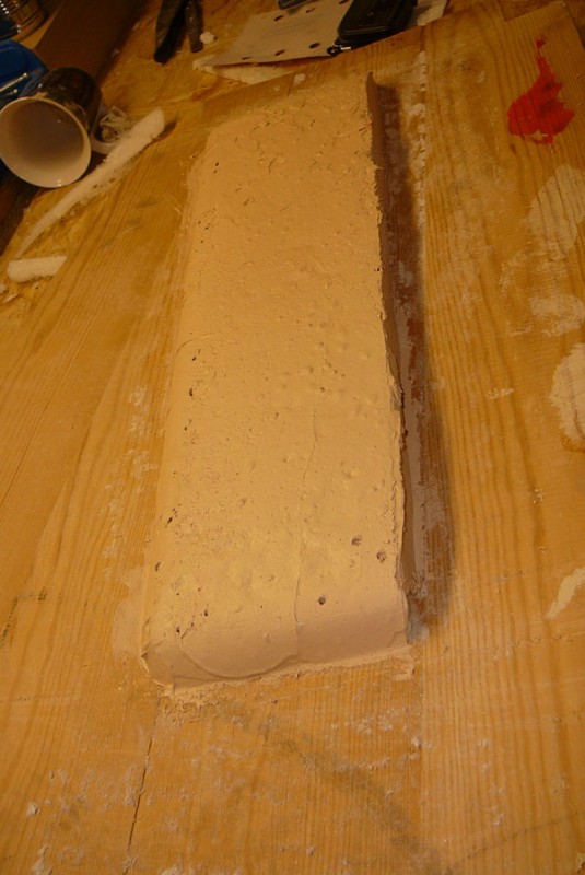

poslední fotky jsou z vyvaření zadního blatníku,auto bylo bouchlý na zadek tudíž při převaření nového dílu vznikla mezi blatníkem a lemem cca 1cm díra,na to sem nabodoval nerez plech a pak sem to celý přetmelil tmelem na karoserie při tom sem to udělal i na druhé straně abych měl do budoucna klid od vody,nakonec sem to celá přetřel antirezinem,stím se vytřela i celá podlaha vevnitř auta,ted už se pomalu auto bude stříkat zevnitř,zatím základovka a buď to tak nechám nebo to přetsříknu i nějakou barvou.nějaké foto..........

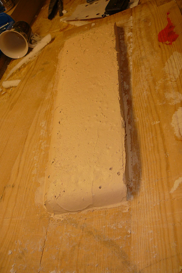

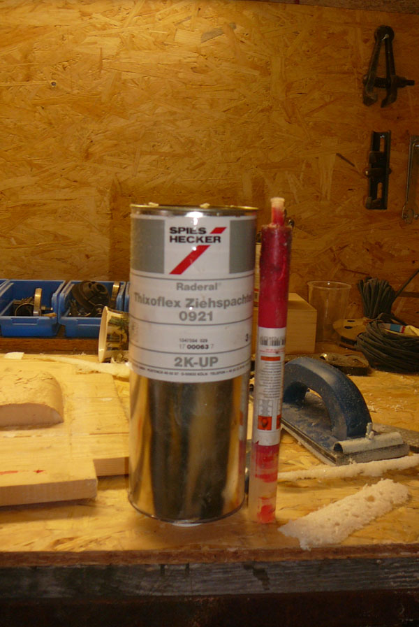

ještě dnes sem se pustil do vytvoření nasávače na kapotu,bude takový decentní zhruba 2.5cm vysoký a 50cm dlouhý a 15 cm široký,zatím pracuju na kopytu,to sem si udělal z montážní pěny a přetmelil,pak se doladí obloučky a záhyby aby to trochu normálně vypadalo
no teď už slibované foto

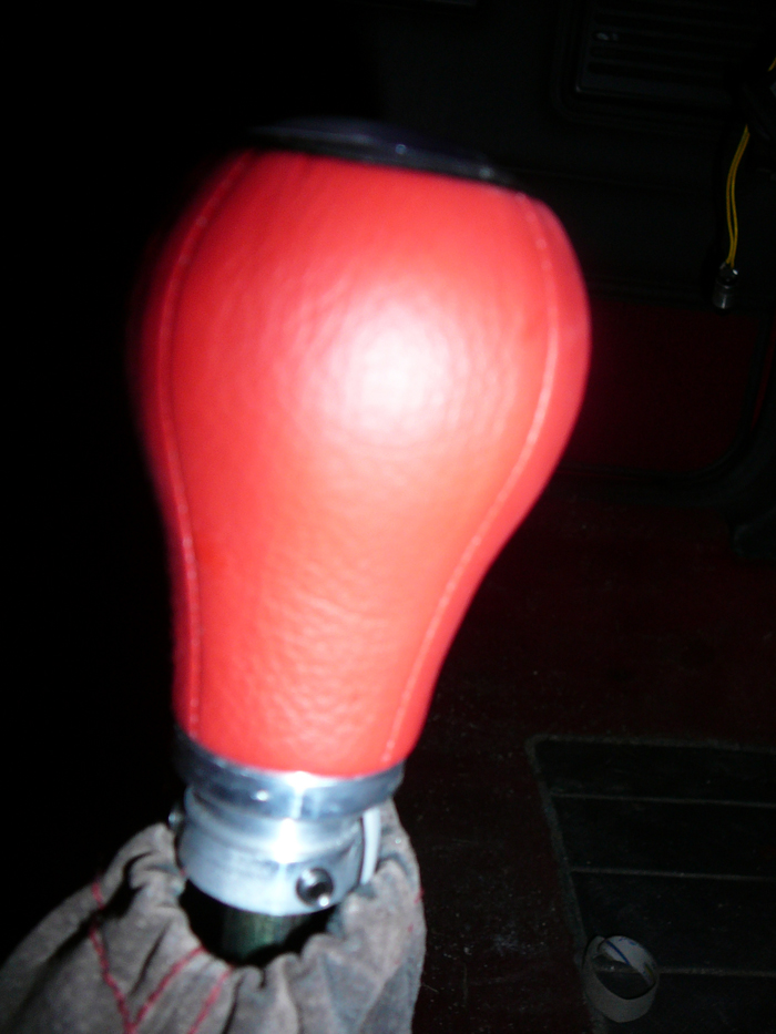

Tak pomalu se kupujou věci na stavbu
zadní spojler příplatkovej a poloosy na 88kw
přídavný dálky origo peugeot
lízátko z laguny
ložiska předních kol a horní uložení tlumičů

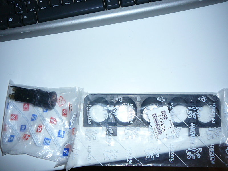

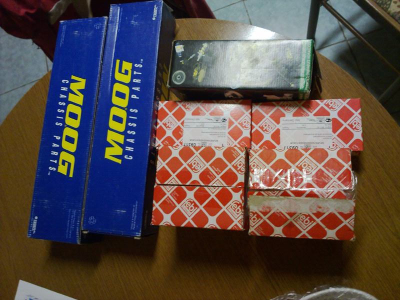

dnes se nakoupily nějaké nové díly a to:
HVB LPR na 405 23,8 průměr
Tyčky stabilizátoru moog
Manžety řízení Febi
Čepy řízení Febi
Jinak co novýho teď je shozená hlava z motoru a poputuje na opravu a přetlakování stím že je dole se bude dávat nový těsnění pod hlavu tak samo i šrouby hlavy a rozvody,motor projde menší očistnou kůrou veškerý těsnění se budou dávat nový a snad i se vymění jedna věc za jinou

foto dílů
Manžety řízení Febi
Čepy řízení Febi

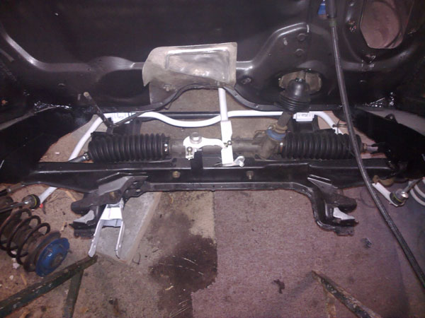

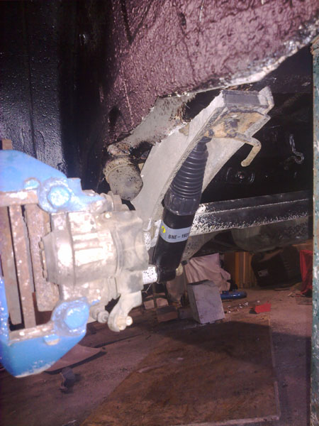

Tak přední náprava na autě,zadní taky a tyčka řazení nahozena,nádrž zpět na místě....
no nějaký foto přikládám aby jste neremcaly
