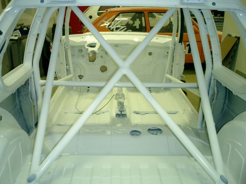

Ahoj,
nevlastníte někdo náhodou nákresy na klec do 205?
Nemůžu vůbec nic nikde najít, tak prosim o jakoukoli pomoc.
Diky JB
Tech. dokumentace na bezpečnostní rám

Cau..za dobu co se pohybuju kolem 205 jsem nidke nenarazil na vykresi ci presne nakresy na vyrobu ramu. Bude to tim ze je vazne moc moznosti jakym ramem 205 osadit. Obecne palti ze ramy se delaji na miru daneho auta podle specifikace zakaznika (samozrejme muzes zakoupit stavebnici, kterou jen posvarujes k sobe..).Ramy pokud to nema byt jen bizuterie na tuzingove srazy, se vyrabi na zaklade specifikaci danych FIA v priloze J. Tady je odkaz na dane dokumenty, treba ti to pomuze: http://www.autoklub.cz/acr/fasacr/radyf ... aj/253.pdf

Diky moc za info, JB
