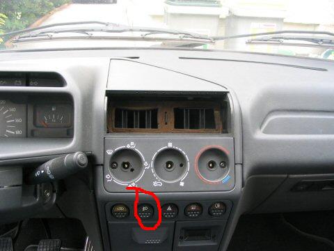

a foto by nebolo ??
Re: Vypínač předních mlhovek
takhle ;-) a já bych taky jeden bral :m:

Sorry za OT.
Nemate nekdo ten vypinac vyfocen ve vetsim???
Aby byl lepe poznat.

vypadá to stejne jako na zadni mlhovky ALE :) ... je obrazek je otočený na druhou stranu a neni zlutý ale zelený (podklad)
pichy: GTi mely ve spoileru přidavné daly a zapinaly se spolu s hlavnima dálkama. pokud tam máš mhlovky tak se podivej jak jsou zapojené (jestli jsou zapojene) a pokud ne tak si to připoj přes relátko na zadní mlhovku nebo přes druhý vypínač samostatně. Ja mam vypínač vlevo od volantu na vydechu foukání :)

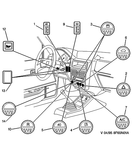

takže vypínač se nachází ve 106 starý model pod číslem 5 :urg:

Koukam na to, jak vypada a nevidim problom v tom si udelat tu zaslepku na spinac.
Ten zluty plastik co je na spinaci, se lehce vynda. Z plexy vyriznu jiny stejne velikosti a obrazek na nej vygraviruju.
Takhle jsem si to chtel udelat, jenze zatim na to nebyl cas.
Jo a podsviceni taky neni problem, bud jina zarovicka nebo kousek zelene folie.
Proste to ma clovek, kdyz moc, tak do hodinky hotove.
Az na to bude cas, tak to udelam a nafotim, jestli to do te doby nestihne nekdo jiny.

dalo by se to podsvícení udělat třeba i zelenou diodou. Mám to tak uděláno a vypadá to suprově....
