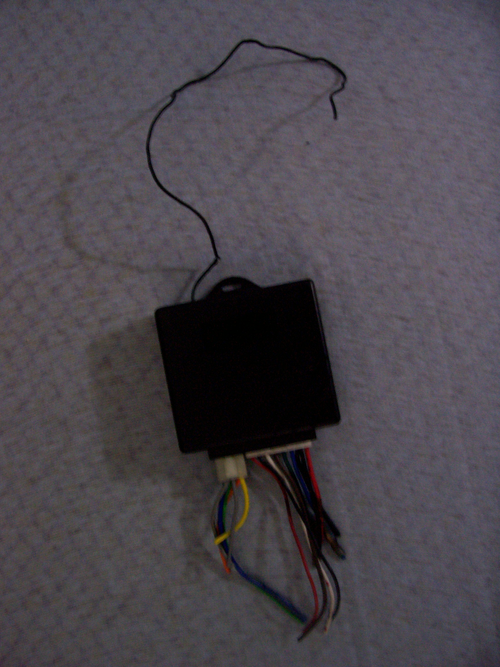

Zdravím. Pročítal jsem tady témata ohledně centrálu na DO a i když se tady o tom trochu hovořilo, tak mi to vubec nepomohlo. Takže k problému...
Před nedávnem jsem si sehnal centrál na DO. U mě v Garrosovi jsem hledal kde je řídící jednotka. Prý by se to dalo mět jen vyměnit a vše by mělo šlapat. Problém však nastal, když jsem zjistil, že řídící jednotka od centralu není ani pod volantem, ani pod přístrojovkou a ani za přístrojovkou, jak mi mnoho lidí radilo. Nakonec jsem zjistil, že řídící jednotka je snad přímo v motorku v řidičových dveřích. Zapojení nového centralu jsem našel na internetu, ovšem nevím, jak to tam mám připojit, když u původního centralu jsou je 4 dráty... Nevíte někdo něco o tom?? Jak by bylo možné připojit stávající centrál k tomu, co tam mám teď od výroby??

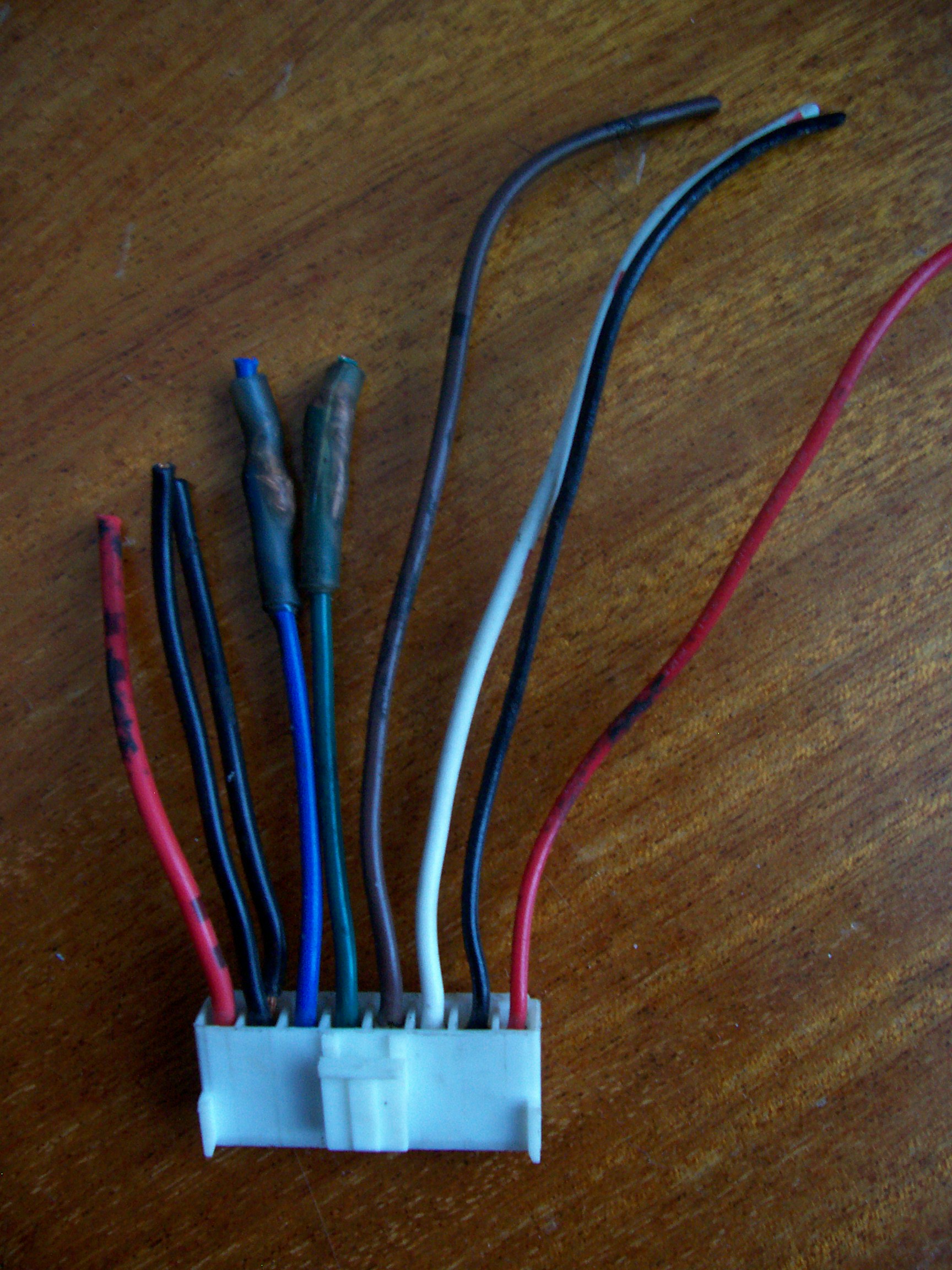

Jestli na to koukam dobre, tak na te vetsi patici, zapoj cerveny a cerny.(+ a -) A na te mensi jsou modry a zeleny ke kazdemu motorku plus ty zbyvajici k tomu ovladacimu v ridicovyh dverich.
Sedy bude kostra, takze ty by jsi teoreticky mohl spojit.

1. vetsi patice. Zapoj červeny a cerny, cerveny zapoj na stale + a cerny na kostru auta.

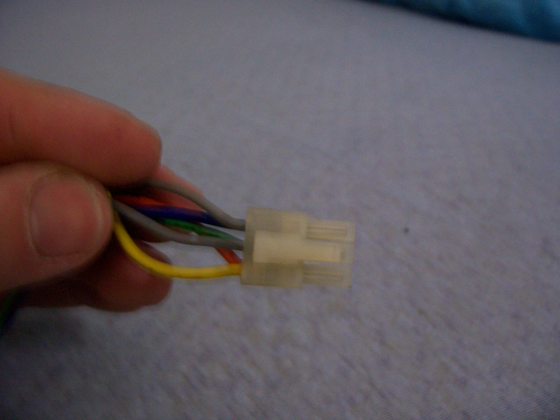

2. mensi patice. Modry a zeleny zapoj na motorky u spolujezdce a kufru.
3. mensi patice. Zluty, modry, zeleny, oranzovy a sedy zapoj na ridici moturek u ridicovych dveri.

Co se týče označení, tak je to podle krabice Max 686... když jsem hledal přesné zapojení, tak jsem k tomu mému nenašel nic, jen k centrálům s vystřelovacím klíčem...

ALe jeste me napdalo, jak by jsme mohli prijit, ktery drat kam patri.
Zapoj cerveny a cerny z velke patice. (plus a minus)
Vem si zkousecku. (zarovicka) zmackni na klicku zamceni a zkus do ktereho dratu z male ci velke patice pujde napeti.
Na male patici by mel jit urcite na modry nebo zeleny.
Na te velke to vyzkousej, ale asi taky pujde bud na modry zeleny a nebo jeste na jeden, to bude pripojeni na blinkry.
Prvne to mer pri zamykani, az budes vedet co kam jde, tak to mer pri odemikani.

Foto jsem myslel jak konektoru, tak RJ. Jako z lepsich uhlu. Ale to neres, nejak to vykoumame, aby to jelo, jak ma.

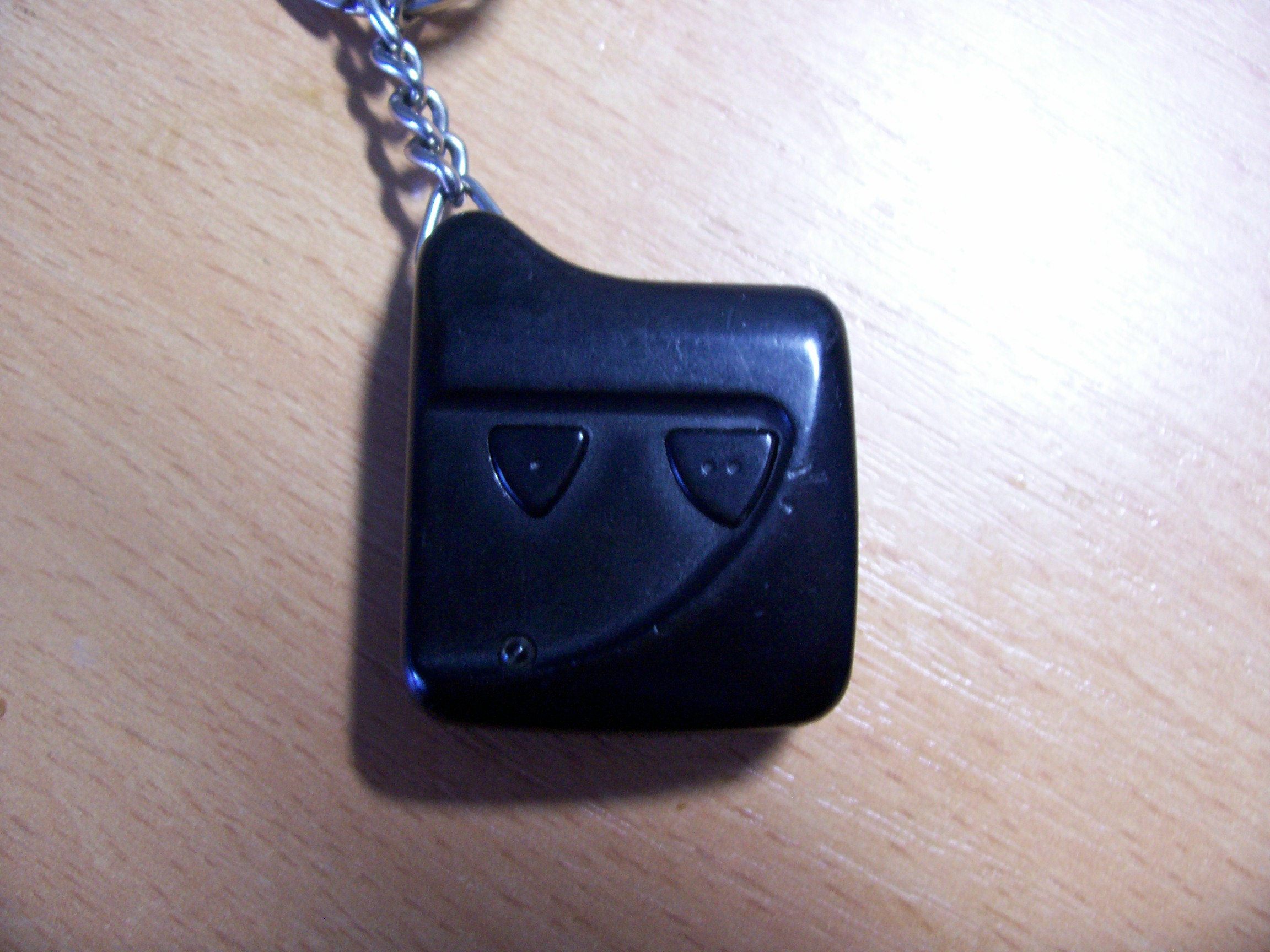

Jo a jake mas ovladani??? Hod jsem foto.

tak následnmovně+..tak y jsem si koupil centrál a taky jsem motnoval..takže žádnou řídící jednotku obyč 205 oid centrálu nemá..pokud nemáš na DO v základu,takže...ve dveřích jak máš 4 dráty to je jenom spínač jež dává signál ostatním dveřím(ty už motorek maj) aby odemkli) takže ty jeslti to chceš udělat musíš udělat jediný
koupit motorek jablotron 150kč
přidělat ho k řidičovým dveřím
natáhnout 12V od baterky a zapojit ŘJ
koupit si dvě relátka přes který zuapojíš ten motorek(kvůli spínání velkýho proudu malým :) ;) )
zapojit to všechno a pak to bude fungovat..bez novýho motorku to nerozchodíš...neni jak...mám tu ;)
popř mi napiš na ICQ já ti poradím...ake mám tu téma a tam máš i návod jak zapojit to relé
