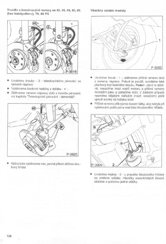

Tak fajn, uz jsem sehnal docela dost info kde a za kolik
. Ted mam jeste jednu otazku, nejlip na Vinoraka : ), jakym zpusobem mam poloosy vyndavat ven.. v Jak na to pisou ze mam bud sundat cely spodek s kolem z tlumice (prvni slupec na obrazku), nebo pro ostatni modely (to je asi muj pripad) ze mam jen vyndat cep od ramena a vysunout kolo do boku. Jak jste to delali vy? Ja bych to videl asi jen na vyndani cepu od ramena a vyhnuti kola s tlumicem do boku... no jenze s vyndavanim cepu ramena jsem si uzil uz jak sem je menil a slo to teda pekelne tezko, je na to nejaka finta jak to dostat ven?
Re: Poloosy
kdyz jsme měnili gufero tak jsem sundali kolo, povolil poloosu v těhlici, vysunili v čepu rameno z těhlice, vyhnuli jsme jsme tlumič a vytáhli poloosu. znamej na to ma udělaný takový jakýsi udělátko aby se mu líp vytahoval ten čep z tehlice
