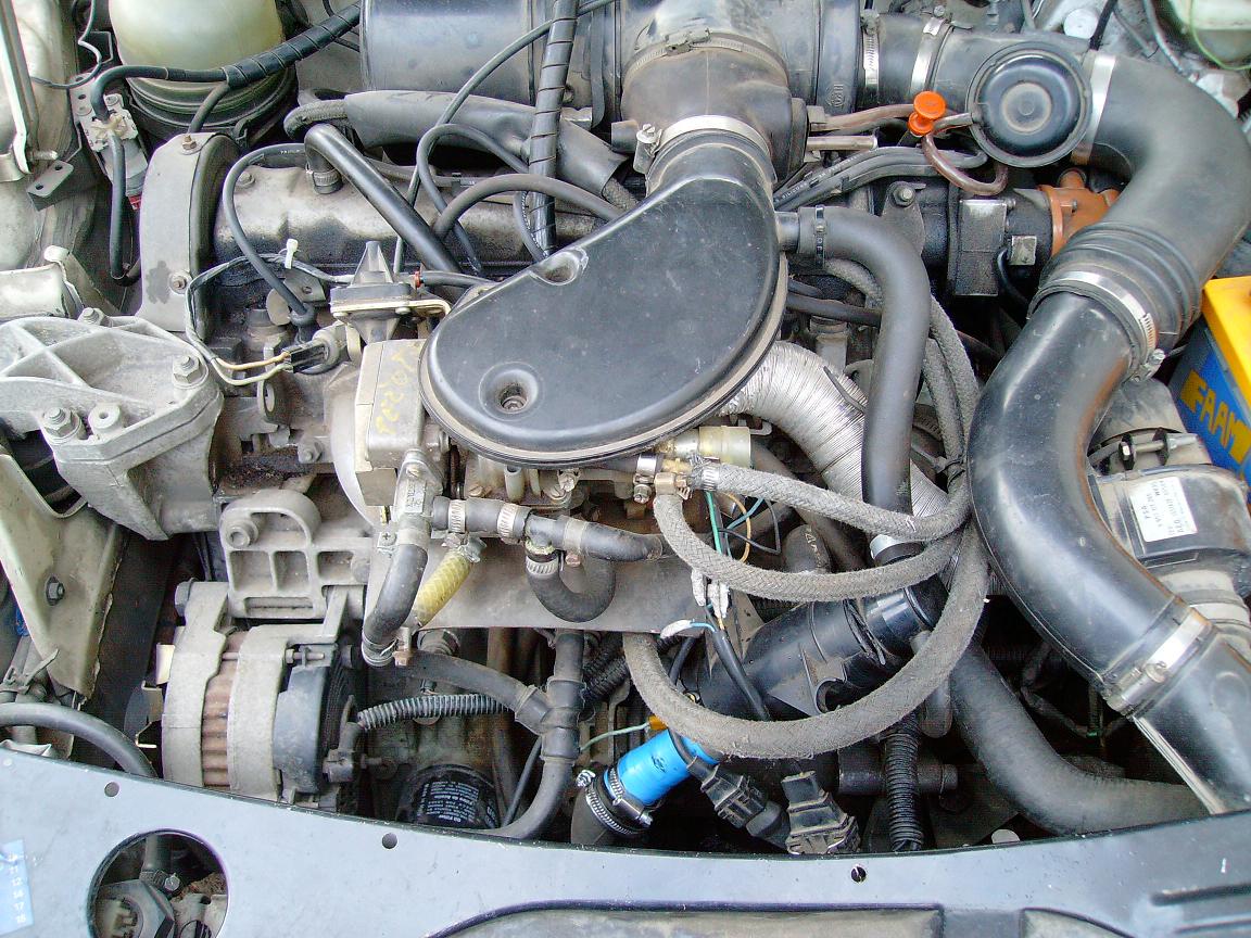

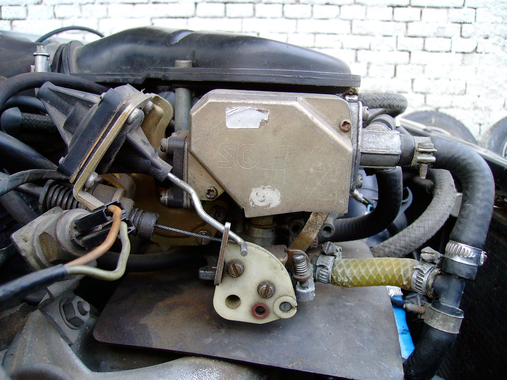

Dej foto motoru a napiš odkud jsi.

presne tak je to v dezolatnim stavu to auto sem koupil ze sem potreboval jezdit ovsem za tu dobu sem k nemu citove prilnul... ta elektroinstalace byla este vic v haji (byla spojena pres zoxidovany cokoladky) coz je z elektrikarskeho hlediska nepripustne.. tak sem to prepajel . ovsem izolacku sem mel jen papirovou to este musim napravit.... to co tam visi cerneho je asi nejaky filtr odvetravani klikove skrine ten musim take sehnat :) .. kdyz auto bylo na zvedaku vydel sem v blizkosti vyfuk potrubi konektor takzew to bude asi jasne
to černé co ti tam vysí je nálevka na olej jinak nesmíš se divit, že ti nikdo neradí, protože tohle spojení karburátor a elektrika je vždycky problém A je jedno jestli to je na motoru XU5 nebo TU3. Zkus hledat na peugeot-club.com vim, že tohle tam někdo řešil
vinorak píše:to černé co ti tam vysí je nálevka na olej jinak nesmíš se divit, že ti nikdo neradí, protože tohle spojení karburátor a elektrika je vždycky problém A je jedno jestli to je na motoru XU5 nebo TU3. Zkus hledat na peugeot-club.com vim, že tohle tam někdo řešil
aha nalevka :D to me nenapadlo a ted koukam na ventildeklu zadna zatka :D dik moc:) jj problemy s el. karbeci bylo problem aj u fava aj u formenu :D dik moc zkusim tam
