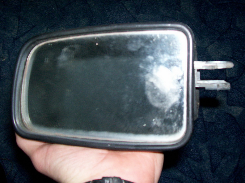

no, mám jak jen zrcátko, tak i zrcátko s krytem a nějakým kusem železa. Má to být systém, který drží zrcátko a hýbe s ním.... mužu nafotit....pichy píše:odděláváš jen sklíčko? nebo komplet zrcátko včetně toho držáku?

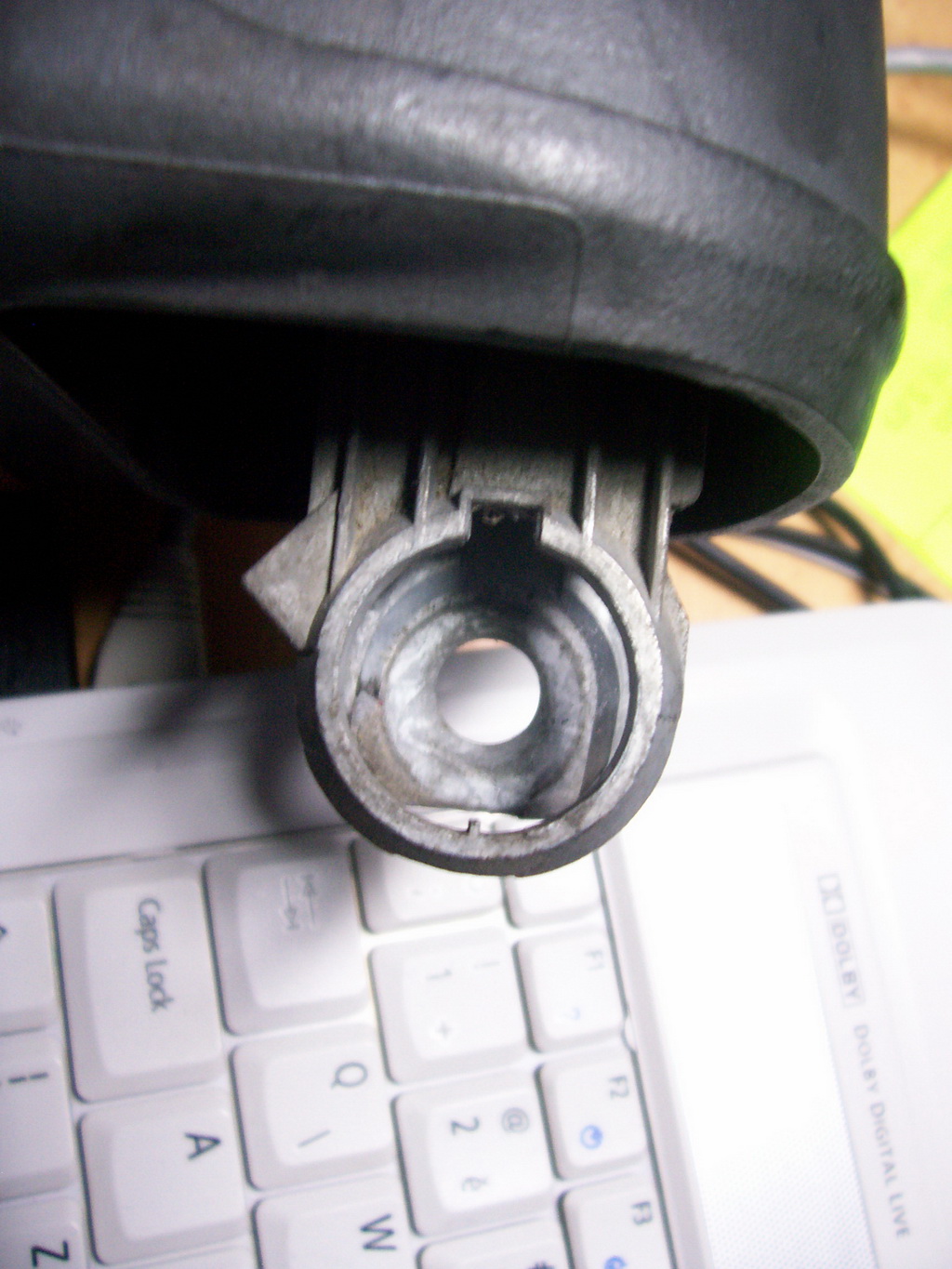

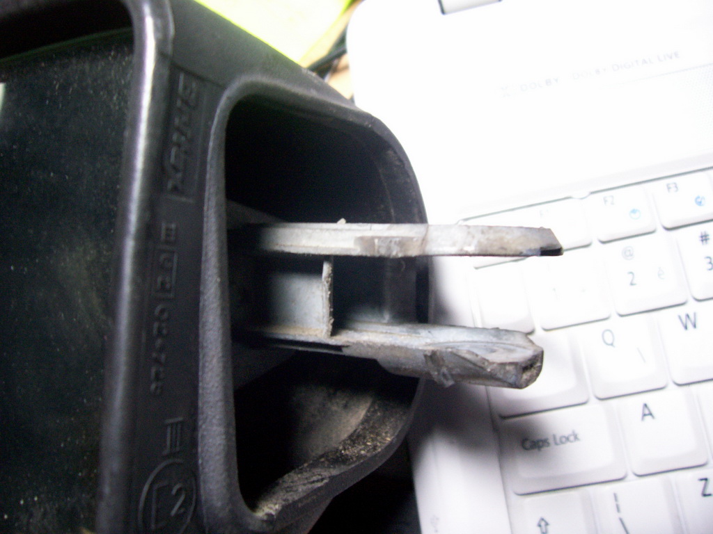

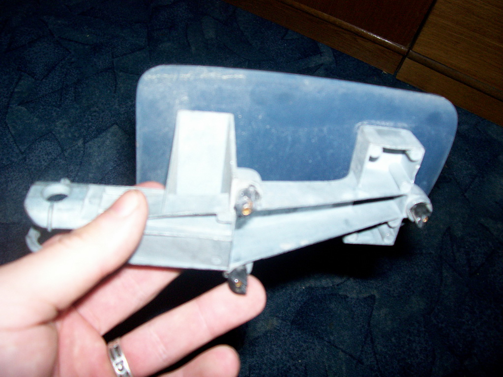

má, vevnitř je taková páčka na to... přidávám fota uchycení a zrcátkapichy píše:píše, že to odpiloval .-) jak jsem psal výše, není to dělané tak, aby se dalo vyměňovat čistě jen sklíčko, to musíš vyměnit celé včetně toho plastového držáku.Lord Hoj@n píše:hele, jak jsi to oddělával?? To jsi to nějak vypáčil či co?mankovic píše:no to jedno čo som ti poslal tak to som z tade vypílil

Na posledním obrázku vidíš všechno,Lord Hoj@n píše:má, vevnitř je taková páčka na to... přidávám fota uchycení a zrcátkapichy píše:píše, že to odpiloval .-) jak jsem psal výše, není to dělané tak, aby se dalo vyměňovat čistě jen sklíčko, to musíš vyměnit celé včetně toho plastového držáku.Lord Hoj@n píše: hele, jak jsi to oddělával?? To jsi to nějak vypáčil či co?
jinak nevím, jak to má garros. on má ovládaní zrcátek tím kolíkem zevnitř auta? protože jestli ne, tak to tam bez úprav stejně nedáš.
skladzrcátek jsou lepená obousměrnou lepící páskou.

no na to jsem ted už také přišel, ale jak ho vyměnit jako celek i s obalem v takovém stavu, jak to mám?? jde to nebo ne??
Re: oddělání zrcátka
A niako tu lepiacu pásku nahriať a odlepiť zrkadlo ????
