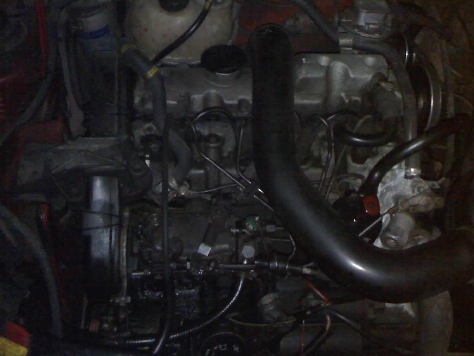

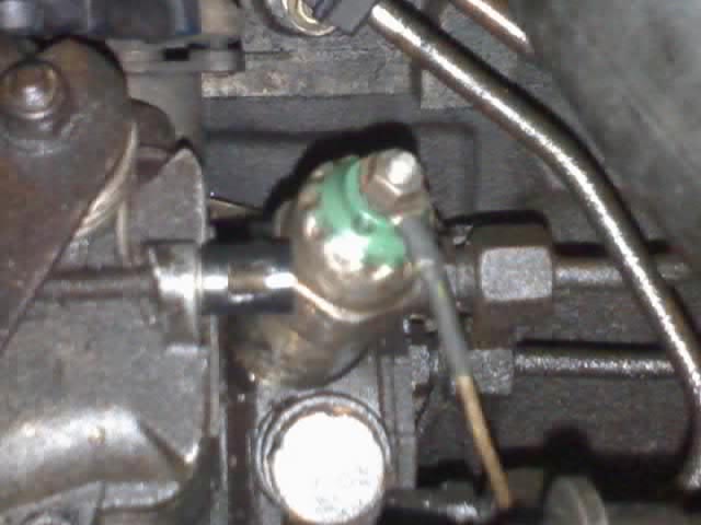

Zdravím, poprvé to asi nevyšlo, tak to sem píšu znovu - mám problém se svým nafťákem - teče mi nafta, ale nevím přesně co to je, tak se chci zeptat jestli někdo nevíte co to je a jestli to jde třeba vyměnit z jinýho modelu, nebo jestli to někdo máte a hodíte cenu. Na fotce je to ta věc se zelenou čepičkou :-) - díky

To co ti teče (to s tou zelenou čepičkou), to je elektromagneticky uzávěr nafty ... mělo by to jít normálně vymenit ze stejného čepadla ;)

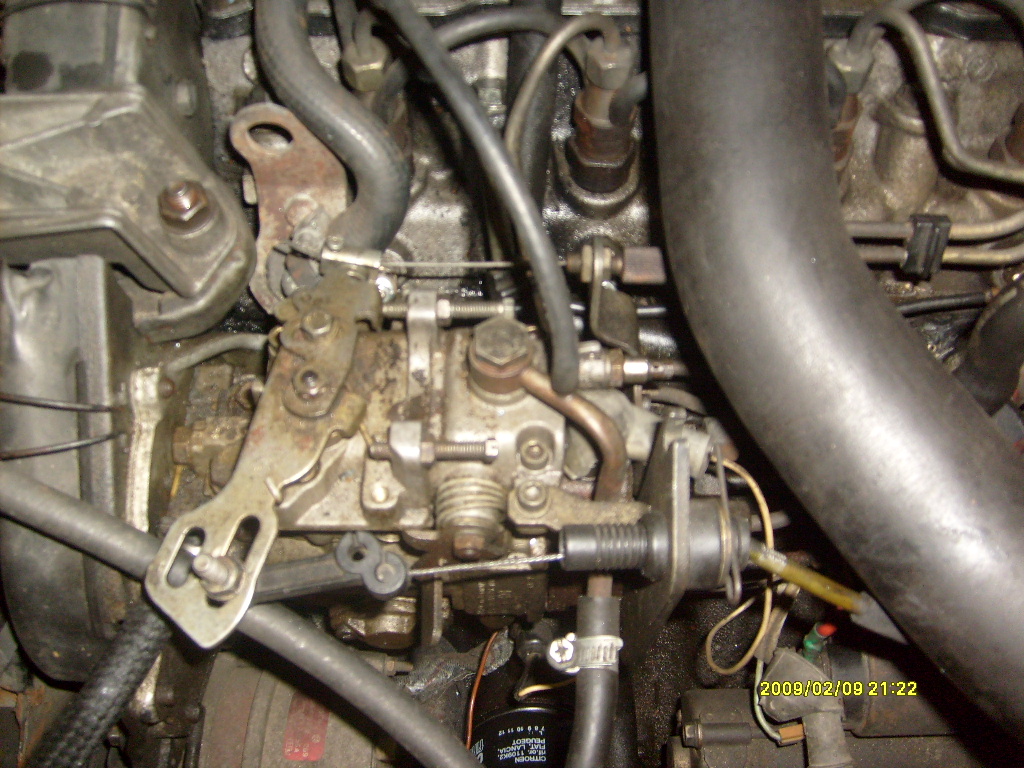

Ano myslím že ty máš Shorty čerpadlo značky Bosh a Bob má čerpadlo značky Lucas ;-) No měl jsem před lety podobný problém ale vyřešil jsem to celkovou výměnou čerpadla Lucas za Bosch :Merci:

jinak čerpadla značky Bosch jsou lepší a to z důvodu vyššího vstřikovacího tlaku než dokáže čerpadlo značky Lucas

Ano to taky a pokud si pamatuji správně třeba mě můžete opravit už je to pár let tak Bosch se dá nastavovat (otáčky,volnoběch,množství paliva) kdež to Lucas je už nastavený od výroby a zapouzdřený. ;-) Ps.Jinak s Boschem mám i o něco cca 1-2deci na 100km menší spotřebu od té doby. (píšu si spotřebu od té doby co jsem to auto koupil) :Merci:
