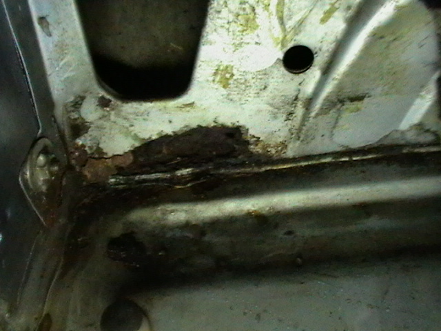

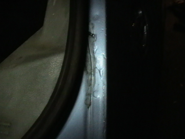

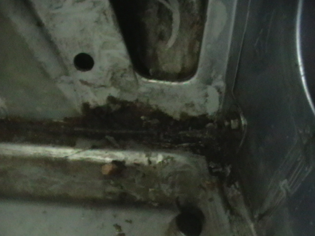

Taky mi tece do kufru nemam u okna gumu lepil jsem to nirmalnim silikonem a casem se to odlepi a pak jem zjistil pod dvermama na sloupkach je spoj dlouhej takova cara no prste spojenej blatnik ka zadni casti kastle a tam taky trochu zatyka.No koberec jsem musel odendat byl poradne nasaklej no ale cas tomu ukazal.
