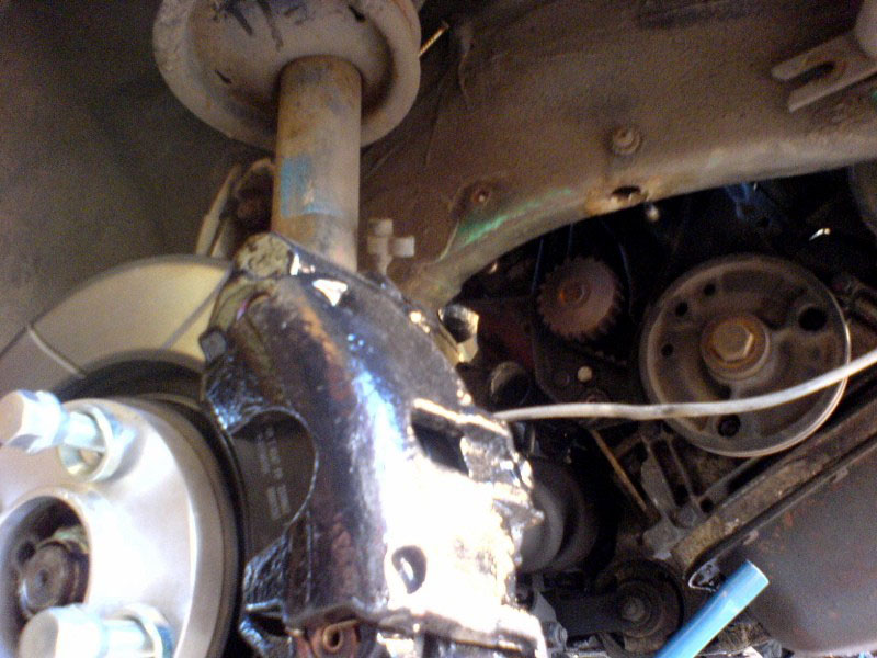

tak chystám se na rozvody. Sundal sem horní kryt a na řemenici vačky to je v pohodě vidět, kam strčit šroub. Ale dole to nějak nechápu :myslim: Abych se dostal k řemenu, tak se musí povolit šroub na řemenici a sundat jí. Ale přeci když jí sundám, tak klika nebude zaaretovaná :myslim: U motoru TU se dal zkrz setrvačník prostrčit šroub a bylo to, ale tady hledám a pořád nic nenacházim :cry: vím že to jde taky tak, že bych si udělal rysky, ale s těma šroubama mi to příde jednoduší..

Pokud vim,tak musíš sundat tu řemenici a pak tam je díra na kolíček.
Re: jak zaaretovat klikovku u motoru XU ?
kdyz se měnily rozvony na mojem tak se strkala jakási tyčka k setrváku zepředu motoru

Do "tamtej" diery strc kolik, v bloku je na to tiez diera.tak to zaistis. remenica je o kluku proti pretoceniu zaistena perom.
