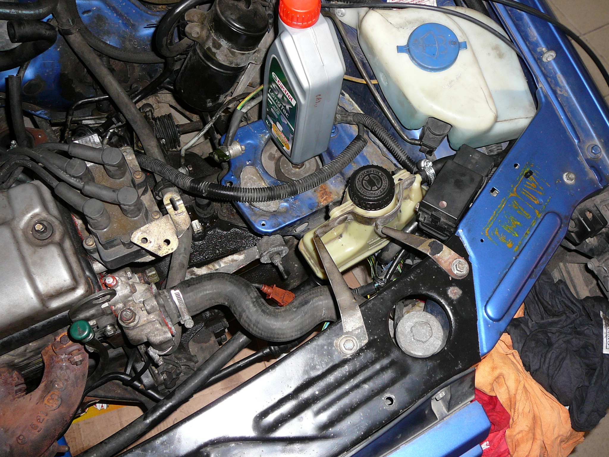

Já mám nádobku tady: http://forum.205gti.org/download/file.p ... &mode=view

njn, jenze ty jak mas nadobku, tak my mame airbox. Takze se to tam nevejde.

Airbox je naprd, servo je lepší...

A co na pravý straně, tam nic nemáte, ne?
