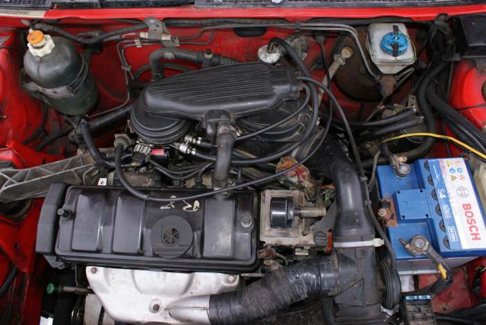

Cafte, ozrejmenie problemu... od isteho casu ,ked mam studeny motor, auto naskoci s troskou plynu normalne na prvy raz, necham ho ist na volnobeh, ale po cca 10-15 chodu (po zohriati) zacnu kolisat otacky, az kym sa motor nezadusi... potom nejde skoro vobec natocit, obcas sa to podari, ale potom musim drzat nohu na plyne dost hlboko, aby vobec siel. Problem je ale taky, ze s autom sa tym padom neda ist nikam, pretoze je dojazd cca 1-3km, potom motor zadusi takisto ako ked stal... skusal som uz par veci, co mi radili aj na inych forach ako precistit kontakty na sondach, prezriet hadicky, falosny vzduch, etc. etc.... co som prezrel, tak by malo byt ok ,aj ked clovek sa moze mylit... sviecky su nove (so starymi to robilo takisto), filtre ako tak pouzitelne...(ale nemyslim ,ze by to bolo v tom).
Riadiaca jednotka vykazuje ale chyby 41, 33, 21 a po novom aj 13... po resete ale chvilu neukazuje nic, no motor, pokial bol zahriaty nejde aj tak nastartovat... po vychladnuti ide... ale zase len par minut.... s autom sa nachadzam uz dlhsie obdobie v Alpach, co mu dalo na frak... takze nie je moc mozne ist s nim do servisu, lebo palky su vysoke... prikladam aj nazorne foto motoru... dakujem vsetkym za pripadne rady...

...takze snimac teploty som premeral, vykazuje okolc 3,5kohm, fukal som nan a reagoval, takze odpor klesal... kable premerane k nemu, ok. ...pozrel som aj potenciometer, drazky vydrate skoro vobec, bezce ok... privodny kabel na pinoch nerane napatia...ok... omylom som ale nezapojil jeho konektor potom som nastartoval a auto drzalo volnobeh, sice behal hopre dole, ale drzalo, potom som konektor zapojil a nastartoval, ale musel som drzat motor v otackach, aby nezdochol, ked som pustil chvilu drzal, potom zdochol... v oboch pripadoch som sa skusal pohnut, no auto v zabure zdochlo...
...skusal som aj motorcek, ktory hybe plynom a posuva bezcom (otvara komoru v karb.) s klucom v polohe pred startom, no ked oddialim dotyk plynu od valca, tak len bzuci, nevysunie sa ani nezasunie..., ked nan zatlacim prstom, tak takisto nic, potom si to z casu na cas rozmysli, a zasunie sa....ale nie vzdy...
...chcem sa spytat, co dalej? ...treba vybrat a rozobrat ten motorcek? pokial ano, je treba zhodit dekel ,ktory som oznacil, bude to bez nasledkov (to zhodenie) napr. nasledovna vymena tesnenia , dostelovania cohosi?
...a este jedna vec ma napadla, nemoze na toto vsetko mat vplyv, ze sa mi netoci vrtula, ktora je predu pred chladicom, resp. kedy za spina? ...da sa vyskusat je funkcnost? Dik. moc...

...cafte, tam som sa dnes sparal opat v mojej kare. ...chcel som prezriet "soupatko" vzduchu, zhodil som teda battery, odpojil senzor od supatka, trocha to premeral so zopnutym klucom, ukazovalo mi to cca 6.5V, malo by tam byt vraj tolko ako na baterii. ...no dalej som to nerozberal, nahodil bateriu. ...dalej som pohybal vydlicovym klucom este s jednou kostrou, co som zbadal, bola dost hrdzava, spojovala par kablov pod sebou... ..potom ma este napadlo sadnut do auta a prezriet poistky vsetky, co su v poistkovej skrinke... po jednej som ich povyberal, prepipal a dal naspat... ...skusil som auto natocit, chytilo ako obvykle, nechal som ho teda bezat... ...kontrolka diagnostiky po chvilke zhasla ako za "starych" casov, tak som to skusil previest... siel som cca 5km, auto slapalo ok. ...vratil som sa spat, vypol motor a zacal som blikat chyby... ...tentokrat sa chyby neopakovali, zobrazilo "len" chybu 33... ...po opatovnom nastartovani auta naskocilo, sice s troskou plynu, ale naskocilo... volnobeh opat drzalo, opat som sa previezol s uspesnym prichodom... potom som este nechal trocha bezat motor, DG nesvietila.... tak som to vypol...
...co vy na to? ...ze by sa chyby odstranili?...no neviem, co si mam mysliet, zajtra ho znova nakopnem a uvidim, len sa bojim, ze ak s nim pojdem dalej a riesenie je len docasne, tak me kdesi necha... ...dik za pripadne dalsie nazory!!! icon_eh

...cafte, takze vec sa ma takto... ..mozno je v tahu potenciometer, alebo kable, resp.konektor okolo neho... ...auto dnes islo tymto sposobom: nechcelo vobec chytit, potom som znova vybral potak, precistil, vyrovnal kontakty etc...etc... skusil som nastarotvat a nic... len strielacka do vyfuku, resp. pomale tocenie motora a zadusenie... ...skusil som teda odpojit konektor potaku a natocit, auto chytilo na prvy krat, sice s troskou plynu, ale chytilo. ...trocha som mu naslapal a dostal motor do otacok... potom som pridal rukou plyn v kufre, drzal som ho v otackach, pripojil som za jazdy konektor potaku, motor mal snahu zadusit sa, ale nakolko somho drzal v otackach, tak to "prekonal" a zacal slapat aj s potenciometrom... ...takze zeby vadny potak????? ...s autom som nasledne najazdil na skusku cca 15km a daval som motoru zabrat, kontrolka DG nesvieti... ...vypol som motor po dojazdeni na 10 minut ale nastartovat sa mi podarilo opat s postupom ako som napisal hore... takze, nazory? ...RJ vykazuje iba chybu 33... ...da sa s tymto takto jazdit a startovat tymto sposobom nejaky cas? ...vymenu potaku by som spravil, ale som v Alpach, takze nemam na to cas...
