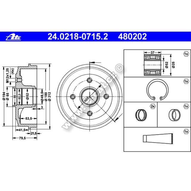

Re: Zadni naprava GTI
Co se týká montážních prvků to vím, že je stejné, chtěl jsem znát nějaký přesný rozměr jak jsou případně non GTi a GTI z 205 odlišné, nikde jsem totiž v manuálech nebo Jak na to ad. nenašel že by byl rozdíl...
Pokud by byl rozdíl v bubnech, jsou záměnitelné...z GTi na non GTi? merci buku...
Semir
- Příspěvky: 802
- Skutečné jméno: Pavel
- Bydliště: ČR
Tak si odpovím sám a pro ostatní bubnová non GTi šíře bubnu 73mm, GTI 79,5mm. Veškeré rozměry zůstávají stejné...
