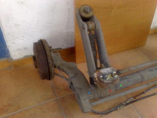

Zdravím vás. Potreboval by som nutne poradiť lebo už neviem ako dalej. Mam peugeot 205 a kúpil som novú zadnú nápravu ktorú som založil a povymienal obloženia. No tá náprava dlhšie stála a vŕzga, škrípe......Skúšal som či to nieje v tlmičoch ale nie. Dá sa s tým niečo robyť? Lebo na repas by som to nerád dával. Dakujem

Skúsiť navrtať maznice a natlačiť tam vazelínu a mohlo by to prestať ,. :up:

Trošku nechápem....navŕtať dierky do tej hrubej tyče a natlačiť tam vazelínu? .....neoslabí to nápravu?

ešte by som potreboval presnejšie vedieť v ktorom mieste treba navŕtať tú maznicu. červená, modrá alebo zelená tečka?
Klobe
Příspěvky: 2474
Bydliště: Uherske Hradiste
Re: problém zo zadnou nápravou
Příspěvek od Klobe »
no podle obrázku asi do zelené tečky :myslim:

tak ja si myslím tiež. No najprv skúsim starú nápravu celú rozpíliť aby som presne videl čo v tom je a ako to tam je. Až tak asi začnem vŕtať do tej, čo mám na aute. Inak ak sa mi podarí tak by som sa chcel velmi rád prísť pozrieť na váš zraz.

kloub píše:no podle obrázku asi do zelené tečky :myslim:
Ja som to vŕtal viac do vnútra približne do stredu toho zúženia. Robil som to na aute, takže som sa tam v pohode dostal s náradím.

Tak som to konečne navŕtal a natlačil som tam tú vazelínu. Je to fakt super tá náprava je tichučká ako myška. :car: Veľmi pekne ďakujem. Ste super :Merci:

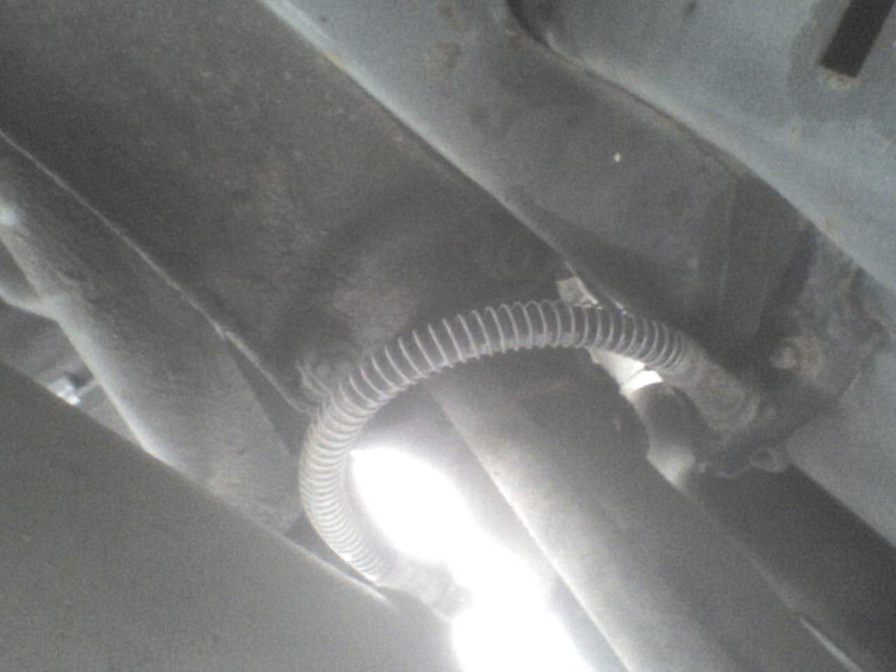

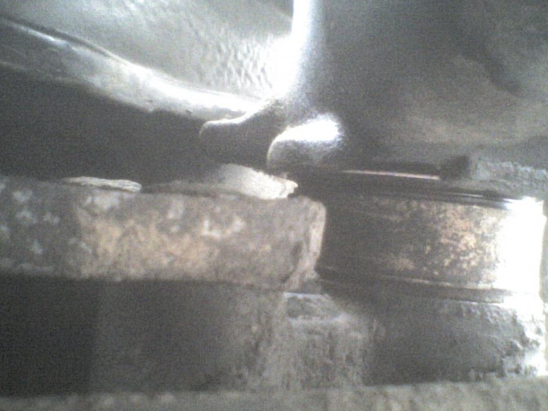

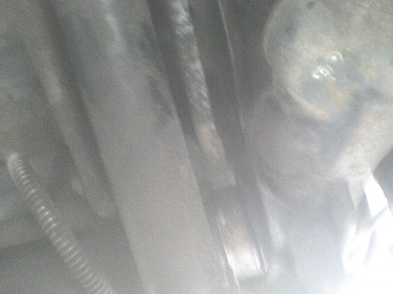

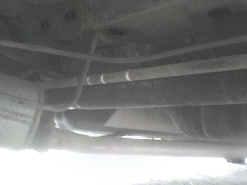

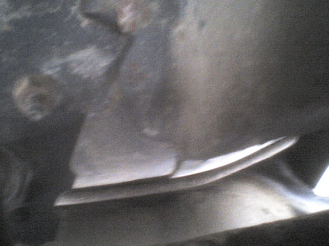

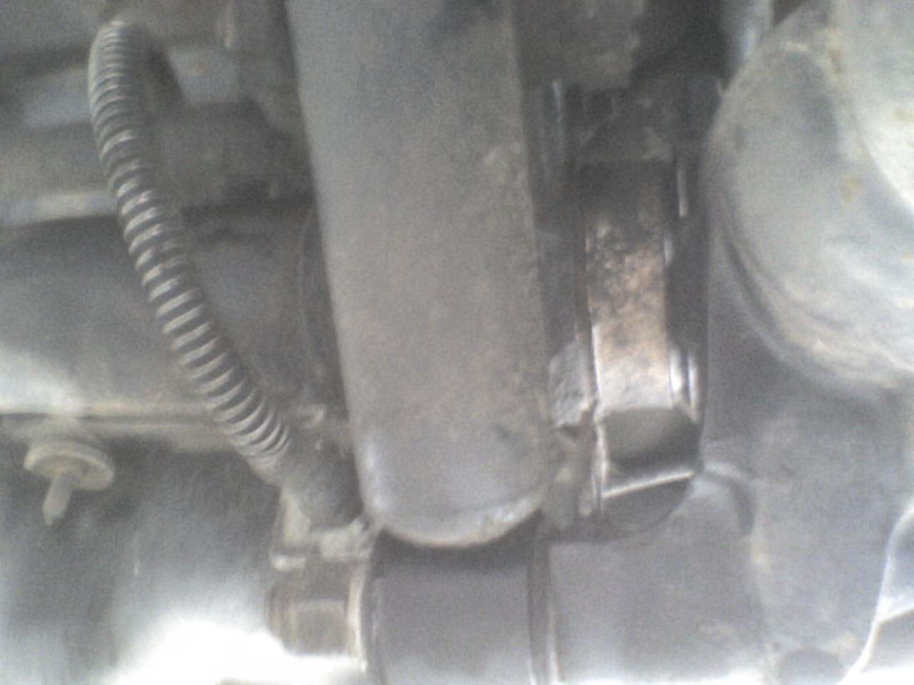

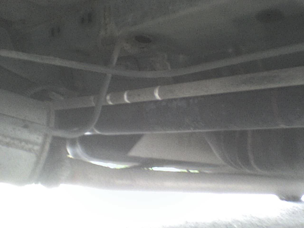

tomas1280
Příspěvky: 1441
Bydliště: Topoľčany
Příspěvek od tomas1280 »

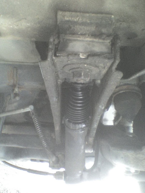

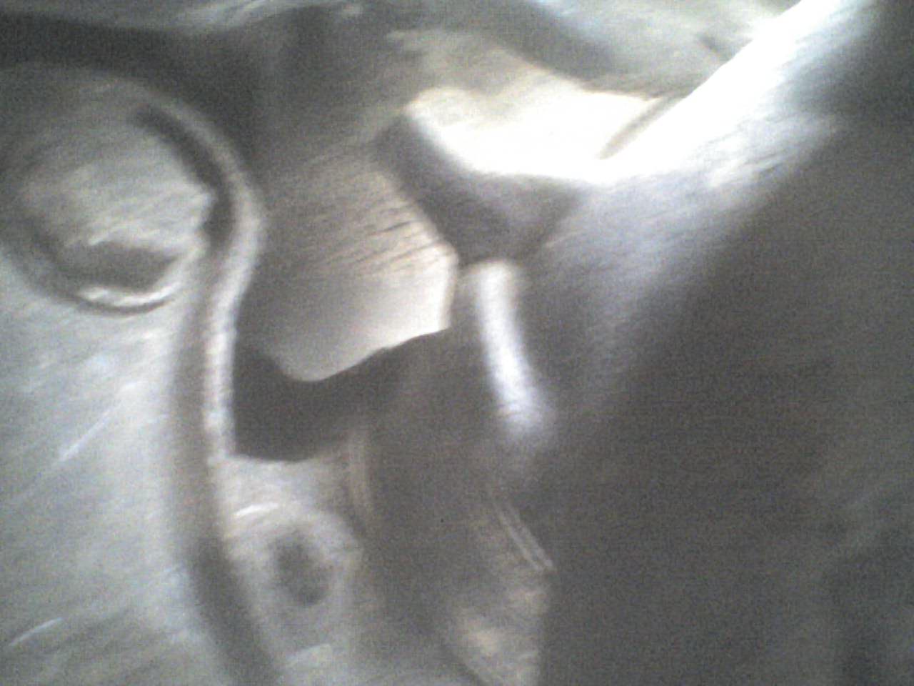

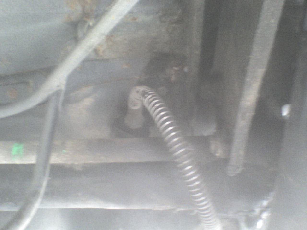

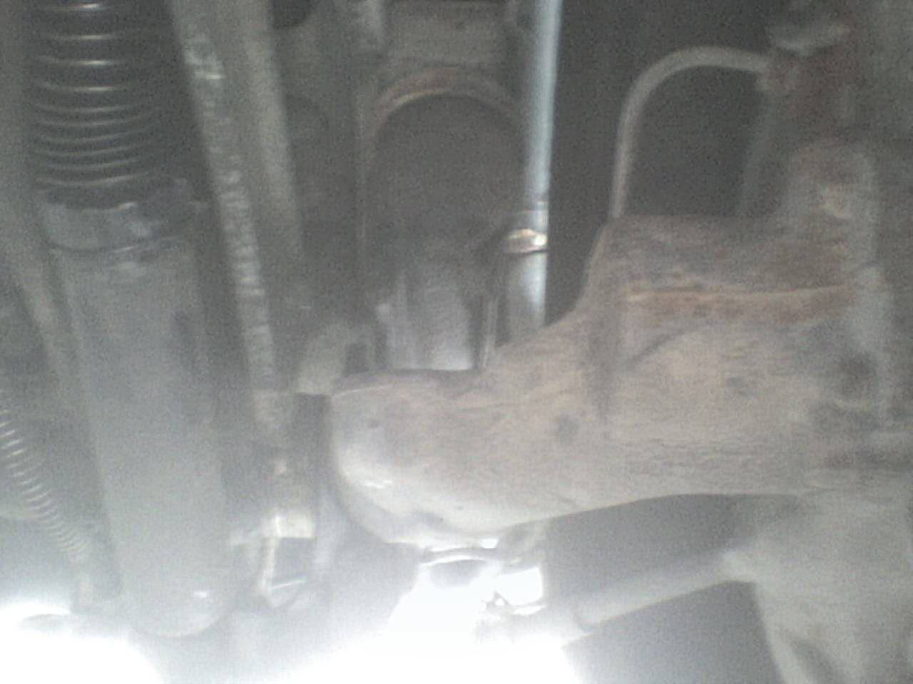

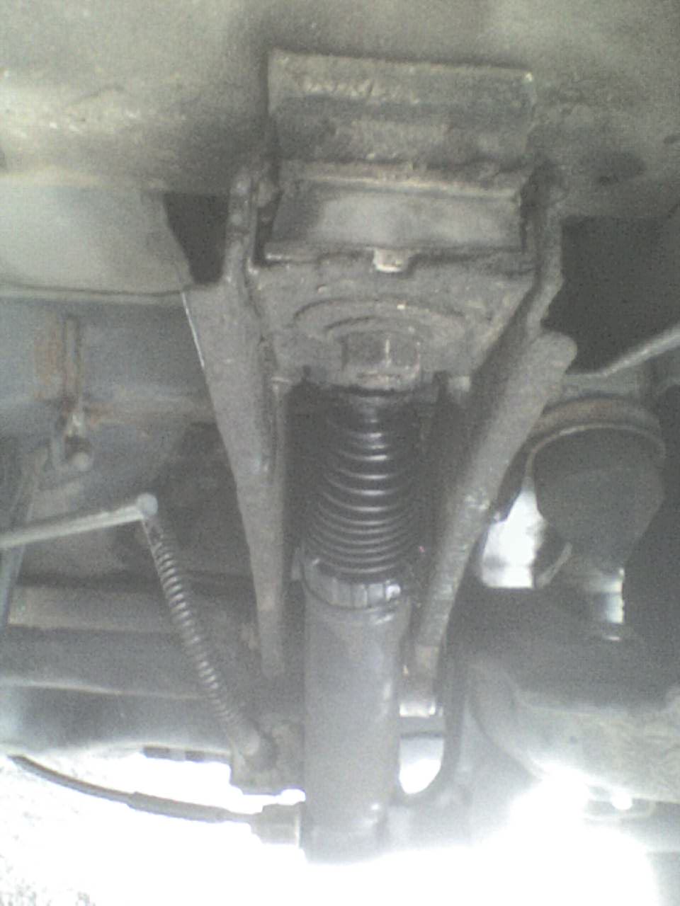

tak aj mne to stale skripe jak keby bola pred smrtou.
Bez pusteneho radia uz ani nejazdim koli tomu.
Tak si to navrtal do tej zelenej bodky.?.?.
ako hlboko a v ktorom mieste tice si vrtal vzhladom na moje foto.?. (asi v hornej casti co) :?:
Ináč tu mam par mobil fotiek :
když začne vrzat, nebo se jinak projevovat tak už je na nějaké maznice pozdě, ty se dávají do "dobré" nápravy aby dýl vydržela... :down:
tomas1280
Příspěvky: 1441
Bydliště: Topoľčany
no jo to potesi.
Aspon by som to chcel skusit a na repas to teraz nevidím. :roll:
Ked tam budem vrtat na tu zelenu bodku ma to byt na vrchnej casti trubky alebo staci v polke.?.?.
