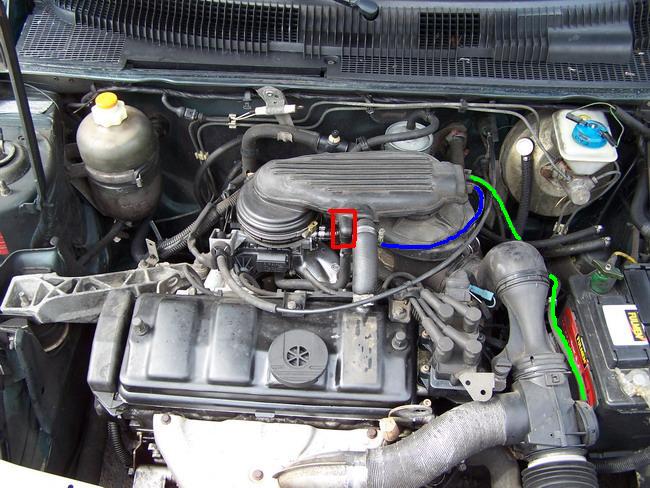

na obrázku je připojen nějákej podtlak...ten já ale v autě vůbc nemám :-O vadí to něčemu?
Re: kam s tím
u bráchovýho auta ta hadice vede nekam do karbecu .. myslim že to podtlak ale nejaky odsávání ... asi :myslim:

až budu mít auto doma, tak se ti můžu mrknout jak to mám já

co vim, tak u mně je tahle hadice hodně důležitá, je to potlak z karbecu, a když ho odpojim, tak mi karbec začne dělat peknou neplechu, akorád nevim jestli k něčemu je u vstřiků...

no je to důležité pro spotřebu a na spínání teplého a studeného vzduchu, když jsem měl v té hadičce co je v červeném prasklou tak mi to jezdilo o hodně líp ale víc žralo a nesvítila diagnostika a nespínalo teplý vzduch pak jsem to opravil svítí mi diagnostika klesla spotřeba což ta diagnostika je na prd teď mi to moc nejezdí :bas: ta hadička pokračuje po té modré a pak po zelené jestly to pomůže

dodju dolů k autu a vyfotím to,mám to něják záhadně jinak vyřešeno

mno spíš by mě zajmalo, kam nebo co máš připojené do té části, kterou jsi v prvním postu začtverečkoval... a taky kam pak vede ta tmavší část hadice na té tvé fotce

Tak ja to mam stejne jak psal a kreslil swihyy, vim to protoze jsem to zrovna nedavno kontroloval : ). K cemu to je nevim.. ale vim ze ted co sem spravil vyfuk, vymenil olej a nazul letni gumy tak mi to papa 5,5 litru na dalnici a jsem uplne v sedmem nebi, doufam ze to tak dlouho vydrzi :-). Jo a jede to taky hezky.. zadny rozdil ve vykonu.

no tkaže mě to vede..od karbecu na ten podtlak modrý a zároven mi to jde do posilovače brzd...
Re: kam s tím
pro posilovač je vývod na sacím potrubí zvlášť a rozhodně to není tenhle :!: to je tam jeno pro ovládání přívodu teplého vzduchu jak už je psáno dřív ;-)

ty to máš opravdu tak jak píšeš ale neni to originálně to asi majitel před tebou to tak napojil proto že nevěděl kam s tim a tvé zapojení bych neřešil stejně tam máš sportovní filtr,tu hadičku od posilovače brzd bych ale zapojil tam kde má být
