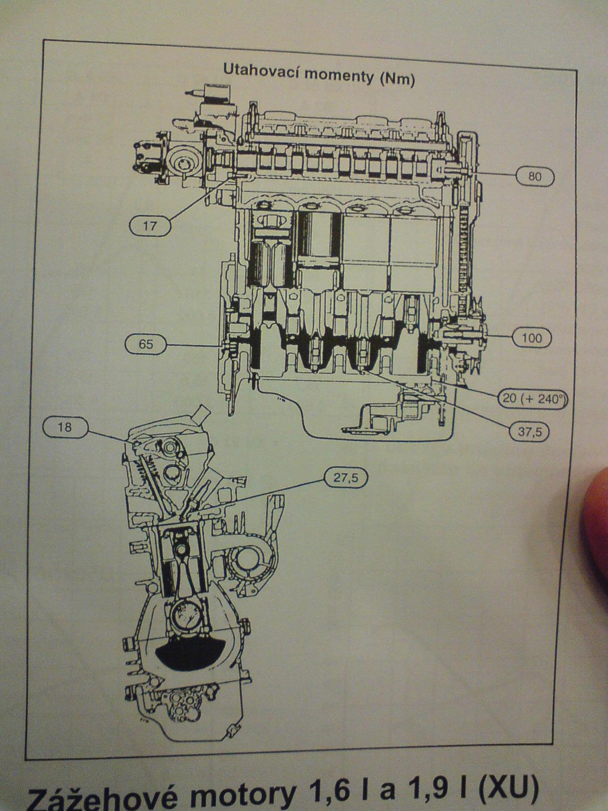

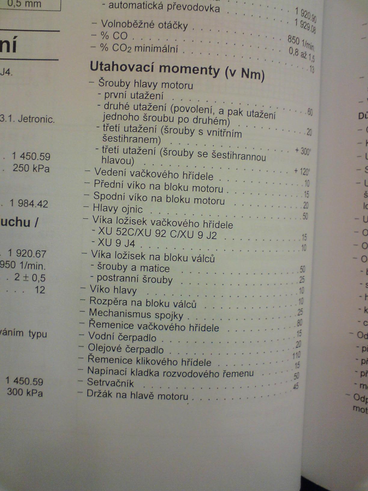

Ahoj nevíte někdo kolik je utahovací moment na ojnicích a na uložení klikovky. díky.

aky motor? :urg:
riesil som to tu aj ja, pohladaj pre istotu, ale malo by to byt: 50Nm pre motory XU 1.9 a 1.6 (hlavy ojníc)
zdroj: jak na to: peugeot 405
PS: mam to odfotene mobilom, bo som to obzeral v knihkupectve. :m:

Dík :up: . mám v tom MI16 XU9J4 a na uložení klikovky náhodou někdo nevíte? :myslim:

:up:
