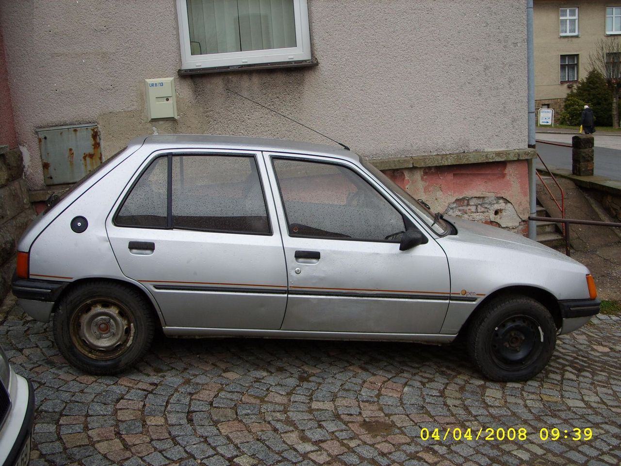

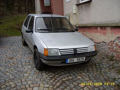

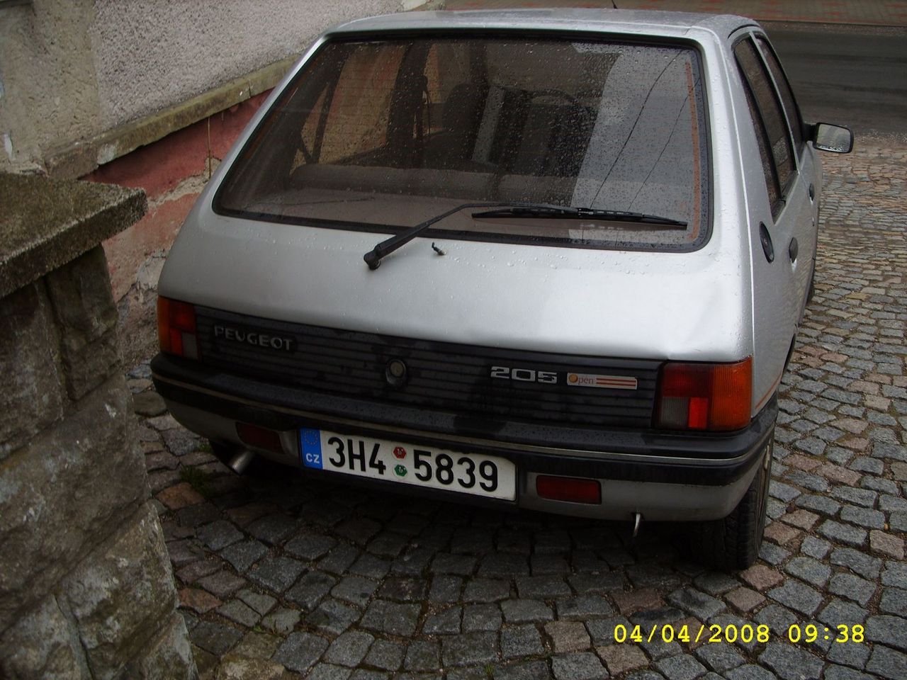

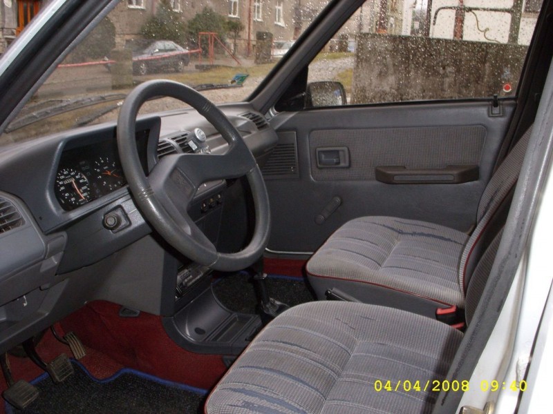

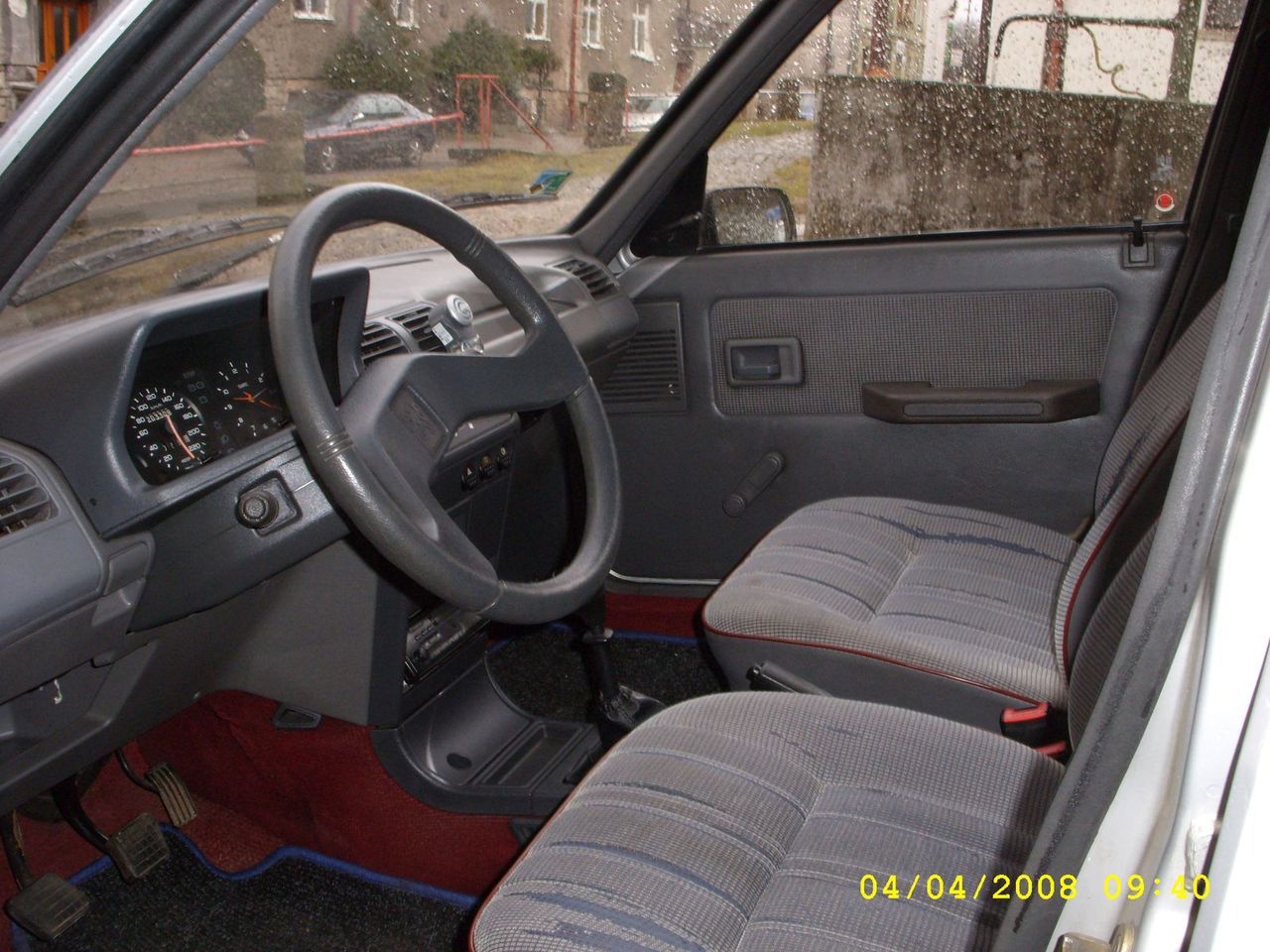

Koupil jsem jej v roce 2008 v březnu a v dubnu přihlásil. Najeto bylo na tacho 201000km, ale kdo ví....
Jedná se o limitovanou serii Open v 5dv. verzi, stříbrné, majitel mi při koupi sdělil, že nemá středový a zadní díl výfuku, nestartuje, uniká olej, voda. Interier byl velice zachovalý, jen sedáky už to měly trochu za sebou. Karoserie docela potlučená jen povrchově. Karoserie bez koroze ve výborném stavu.
Co bylo krásné tak na autě byly zcela nové zimní pneu VeeRuber. Auto jsem koupil s doklady a plastnou TK za 1500,-Kč, není to překlep.

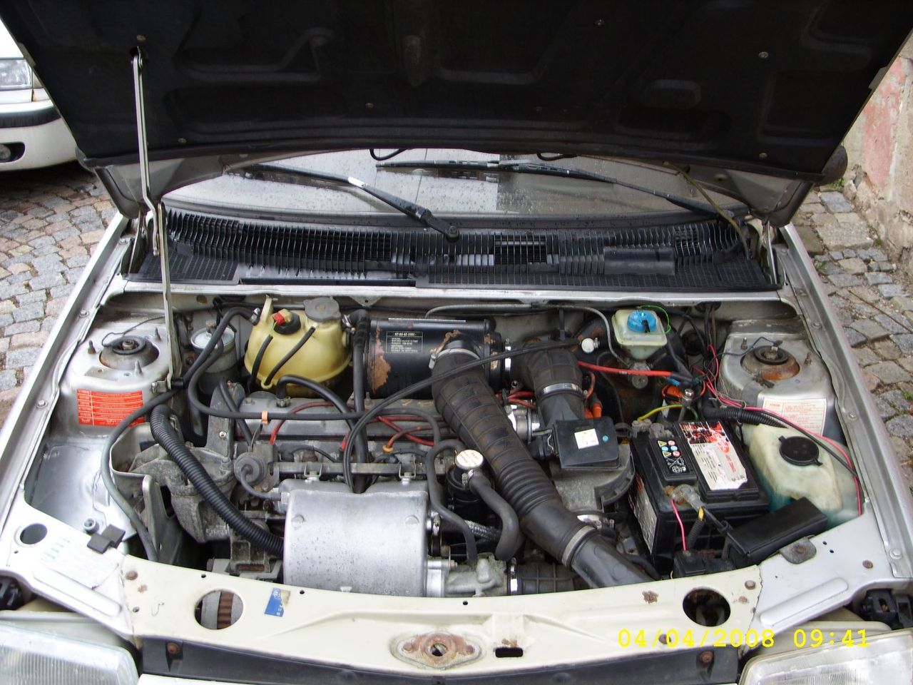

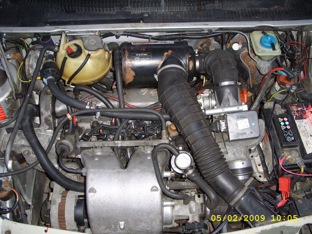

Dovezl jsem ho domů a po týdnu začala kontrola všecho. Nejdříve únik oleje, no horní část motoru byla celá od oleje, filtr paliva kolem rantlu v olejové lázni. Dotáhl jsem víko ventilů a bylo po úniku, dále výměna pásky hadice a voda netekla a startování-vyčistil jsem rozdělovač a chytalo napoprvé.

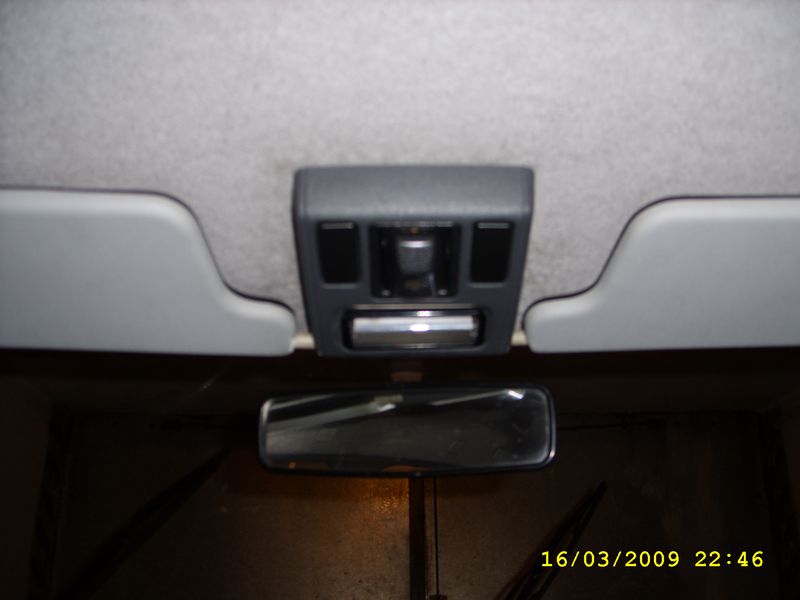

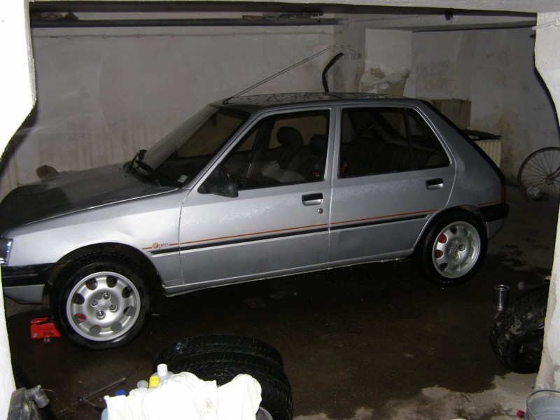

A postupně olej, filtry, homokinetický kloub, klouby řízení, světla, po zimě těsnění pod hlavou, doplňky střešní osvětlení interieru GTi, volant GTi, sdáky Look, přístroje XS, nové zad dveře, zadní náprava, brzdy, těsnění pod hlavou, xenony, rádio, repro, kola Speedline 15", výfuk od Gordyho

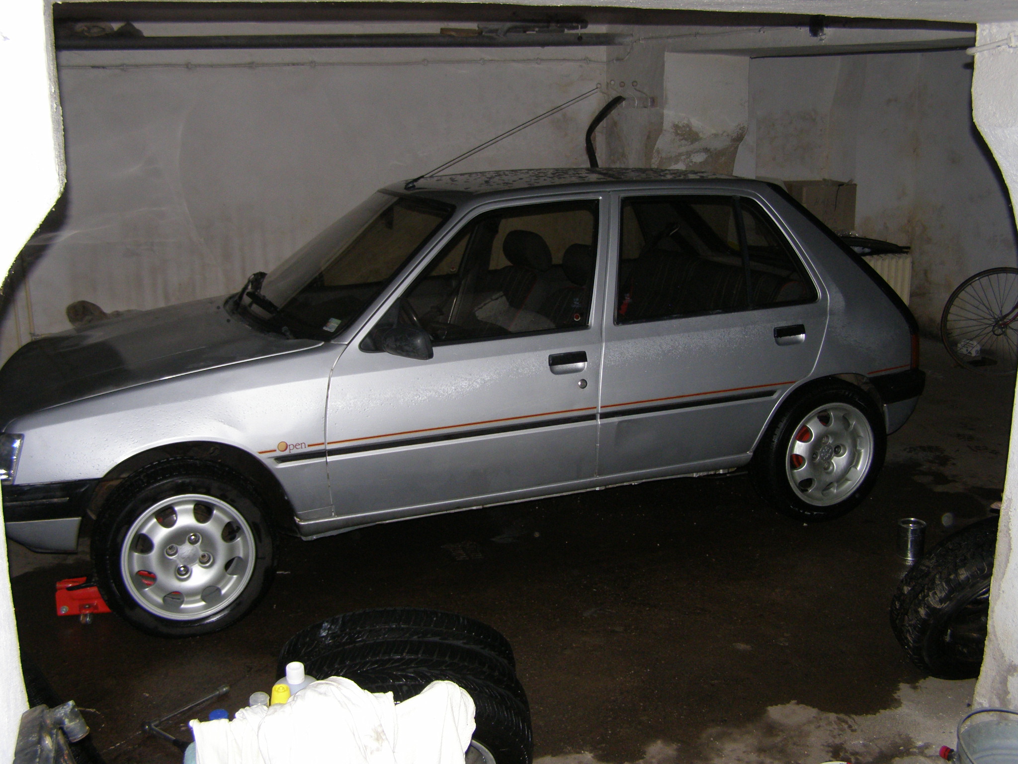

Následuje po koupi a zprovoznění.....
a postupné úpravy.........LPG, blikače, interier, kola

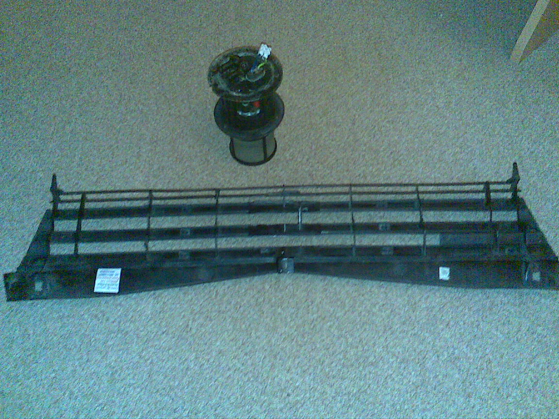

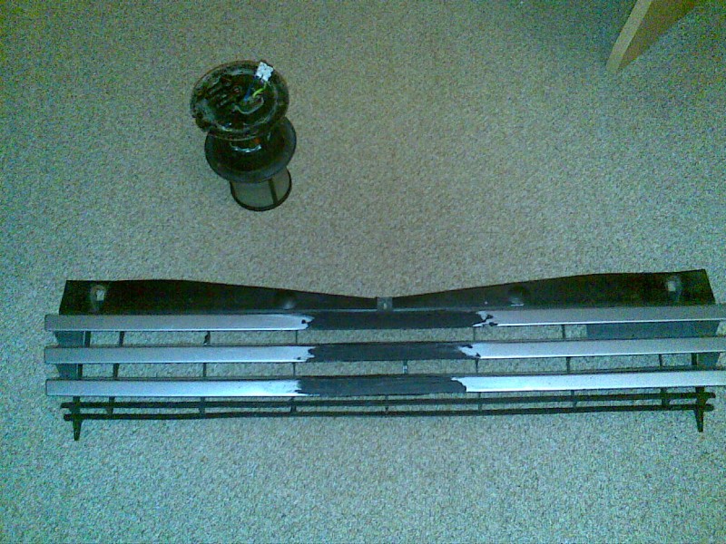

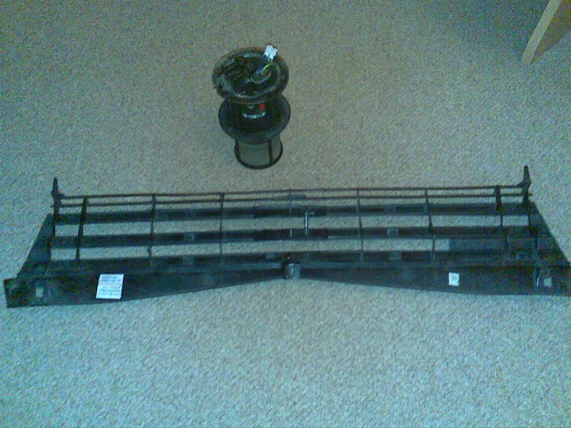

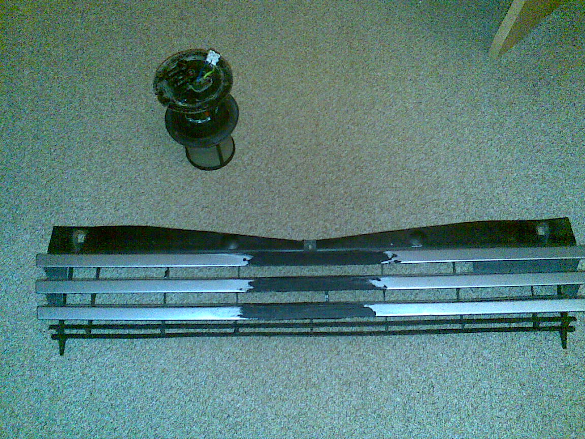

Dnes jsem obdržel slíbené čerpadlo od Thyoridase...trochu jsem jej upravil omladil a doufejme že bude funkční a splní očekávání...jinak o manka mám zase relé tak že doufám, že jsem vybaven...
Dále pokračuji konečně na přední masce...už ji chci dodělat...
Re: LIMITED EDITION Peugeot 205 OPEN - minulost-nyní-budoucnost
jakym zpusobem jsi tu masku dělal ???
Semir
Příspěvky: 802
Skutečné jméno: Pavel
Bydliště: ČR
Příspěvek od Semir »
Když ti dám odkaz na naše stránky www.svaplast.wz.cz tak tě to určitě trkne. Je to udělaný ze dvou čílek...U stříbrného vyřízlý celý znak z přední části masky, zadní je vyřezaná jen podélně a z druhé přesně dlouhá část z vyřízlého dílu a navařená na originální...nevím jestli to bude pochopitelný...už se do toho zamotávám i já. popraskaných čílek je mrtě a nikdo to nechce tak že se to hodilo. TeĎ už jsem jen lehce dobrousil sváry a stříknu to.
vidiš tyjo, oplně jsem zapomel že v tom děláš :) ... no počkám si na finální produkt a kdyžtak bych se s tebou nejak domluvil a třeba by se spáchal ještě jeden kus :)
